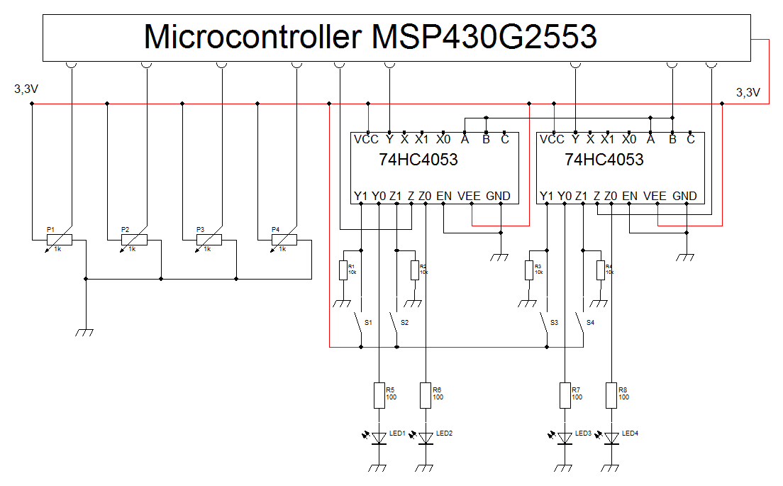

Grüße,
ich arbeite derzeit an einem Projekt und bin auf folgendes problem
gestoßen.
Ich arbeite mit dem MSP430 Launchpad und brauche mehr Pins, als mir der
µC gibt. Ich kam auf die Idee Signale mit dem 74HC4053 umzuschalten,
welche ich nicht simultan brauche.
Das ganze soll eine Auswertung analoger Spannungen (von Potis) und eine
Signalausgabe durch LEDs sein, wenn ein Schwellwert erreicht wird.
Die Taster dienen später der Bedienung eines Displays.
Taster und LEDs sollen nun umschaltbar sein, je nach Programmanweisung.
Allerdings habe ich nun immer eine gewisse Spannung anliegen und damit
leuchtende LEDs. Das erreichen des Schwellwertes und das aktivieren der
Ausgänge per µC ändern diese Spannung auch nur sehr minimal.
Ich bin nun ratlos, da ich diesen IC immer als Wechselschalter
interpretiert habe.
Die Welt der Digitalelektronik ist mir noch nicht so geläufig und ich
schätze meinen Fehler in der Schaltung.
Ich bitte um Ratschläge !
Danke im Voraus!

Walter schrieb:
> EN auf VCC und VEE auf GND?
> Gruß,
> Walter
Sicher?  Der EN Eingang ist laut Datenblatt negiert, also sollte doch
ein 0V Signal das ganze aktivieren?
und VCC auf GND? Sollten die Kollektoren nicht an positive Spannung
gesetzt werden, damit die Transistoren überhaupt funktionieren?
Habs versuchsweise einmal getestet.
Das Ergebnis ist absolute Funkstille, nichts wird übertragen.
> Und selbst dann haben die Schalter 70Ω Widerstand.
Ja der Innenwiderstand ist mir bewusst, allerdings habe ich diesen jetzt
nur so wahrgenommen, dass die Ausgangsspannung evtl. etwas absinkt.
Das wäre weiter kein Problem, aber diese unkontrollierten Signale, die
irgendwie durchgeschaltet werden stören die ganze Schaltung.
Eingang C muss auch beschaltet sein auf GND (oder VCC).
Und Abblock-Kondensator nah Speisung des 74HC4053 platzieren.
Für diese Anwendung sind die 74HC4053 eher ungeeignet.
Ich würde zum Beispiel mit Schiebe-Registern die Ports erweitern.
VEE (nicht VCC) auf GND war schon oben erwähnt.
VEE muß negativer oder gleich GND sein.
Eventuell hat der Baustein das nicht überlebt.
Wie oft schaltest Du hin und her?
Bei jedem Schaltvorgang wird Ladung (20-50pF) vom einen Eingang auf den
anderen verschleppt. (z.B. Z0 nach Z1).
Gruß Anja
(Firma: matzetronics)
Ich glaube, du hast da was durcheinander gebracht. Der Eingang A
schaltet den X-Schalter (X,X0,X1), der Eingang B schaltet den Y Schalter
und der Eingang C schaltet den Z Schalter. Vee bestimmt die untere
Grenze der geschalteten Spannungen und liegt für Digitalsignale auf GND
und nicht auf +.
Ein High auf INH sperrt alle Schalter gemeinsam.
