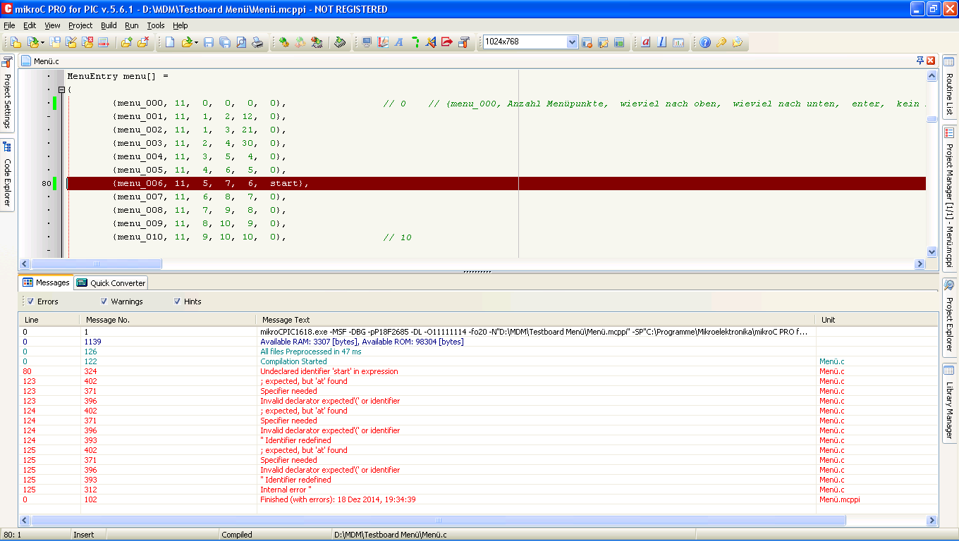

Ich stehe mal wieder auf dem Schlauch!
Ich möchte ein kleines Menü auf einem 4*20 LCD programmieren mit einer
C-Strukur. Habe mich an diesem Beispiel gehalten, wie es hier auch schon
öfter diskutiert wurde:
http://projects.higaski.at/videotutorials/videotutorial1_lcd_menus/videotutorial1_lcd_menus.html
Um das zu verstehen und das zu nutzen habe ich das ganze nun mit der
MikroC IDE geschrieben und versucht, die Feinheiten anzupassen,
wie z.B. die unterschiedlichen Routinenbenamungen MPLAB/MikroC.
Soweit so gut, aber auf dem Ziel - PIC läuft es nicht.
Jetzt beim Fehlersuchen fehlt mir das Grundverständnis von C-Strukturen.
Hier mal der Code und meine Fragen - kann mir mal bitte jemand einen
Schupps in die richtige Richtung geben?
Hier wird die const Struktur definiert mit dem Namen MenuEntry:
typedef const struct MenuStructure        // Struktur defnieren
{       const char *text;                 // Pointer auf Textfeld
        unsigned char num_menupoints;     // Variable Anzahl Menüpunkte
        unsigned char up;                 // Variable für up
        unsigned char down;               // Variable für down
        unsigned char enter;              // Variable für enter
        void ( *fp )( void );             // Pointer Void/Void Funktion
}MenuEntry;

MenuEntry menu[] =
        {menu_000, 11,  0,  0,  0,  0},           // 0
        {menu_001, 11,  1,  2, 12,  0},           // 1
        {menu_002, 11,  1,  3, 21,  0},           // 2

Diese wird dann aufgerufen in der MAIN mit:
LCDWriteStringROM(0,0,*menu[1].text,0);

OP #3929270
Karl Heinz schrieb:
> Der Stern muss weg. Der hat da nichts zu suchen.
> menu[1].text ist bereits ein Pointer.
Das war erstmal der Schlüssel zu Erfolg!! Jetzt tut sich was auf dem
Zielsystem!
Karl Heinz schrieb:
> lcd_offset = strlen(*lcd_zeichen);   // Länge der Zeichenkette
Diese Ermittlung macht Probleme, ohne Stern geht nicht, da string
übergeben werden muss. Zudem ist das Ergebnis nicht plausibel.
Habe das einfach gegen Deine Routine ersetzt und siehe da, fluppt
einwandfrei!
Soweit habe ich erstmal das Etappenziel erreicht.
Jetzt werde ich mal sehen, das ich die eingentlichen
Steuerungsfunktionen schreibe. Wenn es wieder hakt, dann melde ich mich
nochmal!
Wie schnell man Hilfe bekommen kann ist echt erstaunlich!
DD = Dickes Dankeschön bis hier her mal an Euch!!
Carsten

OP #3930003
hier mal die Fehler mit Bild...
...ja, hätte ich auch eher machen können, sry.
Der Compiler sagt "undeclared identifier in expression"
dieser Ausdruck wundert mich trotzdem, weil die Funktion doch existiert.

Gast #3930853
Ich kaue ja auch nicht gerne Lösungen vor, aber das Erste, was mir hier
einfällt:
Du hast die Funktion unterhalb deiner Main-Funktion definiert, (oder in
welcher auch immer das Menü gesteuert wird) und oberhalb keinen
Funktionsprototypen.
Das kann ich aber nicht genau sagen, da du nur Codeschnipsel zeigst...
Erwarten würde ich sowas:
void start(void);
int main(void)
    start();   // das funktioniert nur, wenn vorher "start" bekannt ist
    return 0;
void start(void)
    //hier die funktionsinhalte
OP #3932583
Hi!
Lösungen vorkauen ist immer so eine Sache!
Am besten lernt man natürlich, wenn man in die richtige Richtung
gestoßen wird. Aber hinhalten oder den falschen Ton an den Tag zu legen
ist auch nicht korrekt. Gut, das es hier nicht so war.
Zum Thema:
Ja genau das war ja auch das Problem.
Die Routine war zwar definiert aber dem Compiler an der Aufrufposition
noch nicht bekannt.
Die Routine "start" ist zwar vor der MAIN aber hinter der eingentlichen
Menüroutine, die die Funktion start aufruft.
Kurz umgeschoben und es hat auf anhieb funktioniert.
