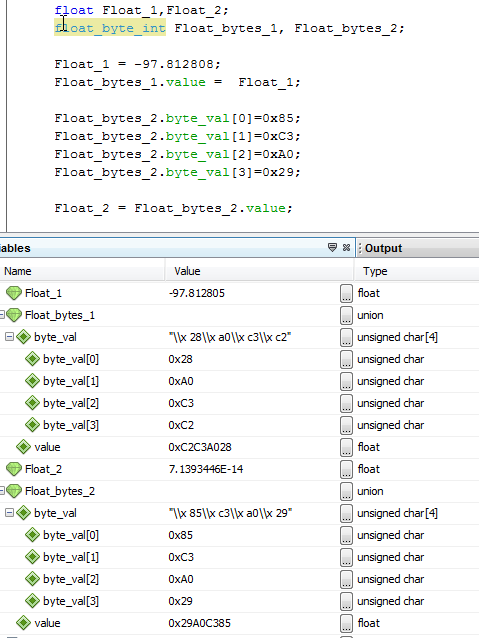

Es wäre gut wenn du uns noch den Compiler nennen könntest, der für den
PIC18 benutzt wurde !
XC8 oder C18 scheinen es nicht zu sein. Ich hänge mal einen Screenshot
für C18 an. (XC8 scheint standardmäßig 24bit zu verwenden)

OP #3930577
Hallo, vielen Dank für die Hilfe.
Ich benutze für den PIC18F252 einen PCH Version 4.065 Compiler der Firma
CCS. Das Programm von Jürgen wandelt den Wert bei mit einem Arduino
richtig um.
Wäre nur noch die Frage warum der PIC diesen Wert so speichert (ist das
Compiler oder PIC spezifisch?). Leider kann ich an dem Programm, das die
Werte ins EEPROM schreibt nichts ändern. Ich nutze nur den PIC und den
o.g. Compiler oder ein Arduino, um die Werte auszulesen. Der o.g.
Compiler wurde meines Wissens auch für das Ursprungs-Programm genutzt,
das die Werte ablegt. Gruß, Ralf
