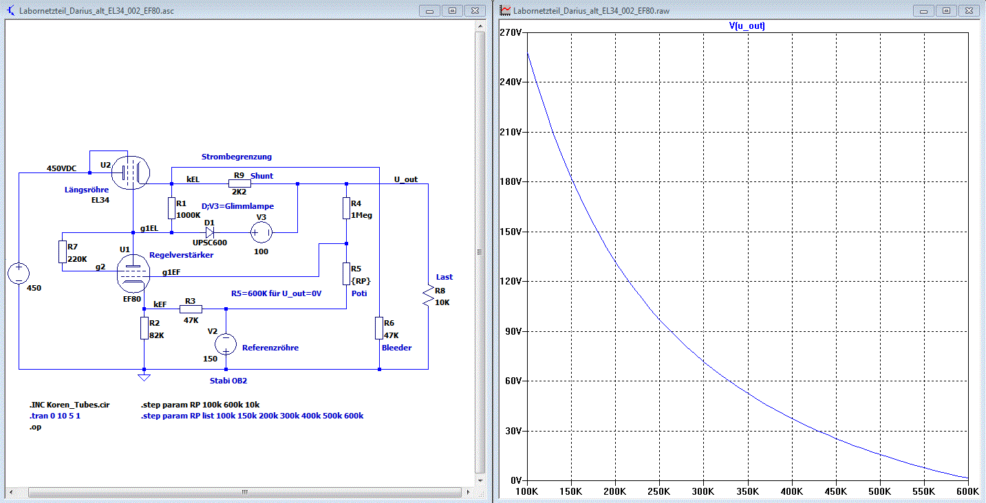

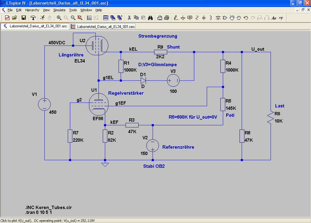

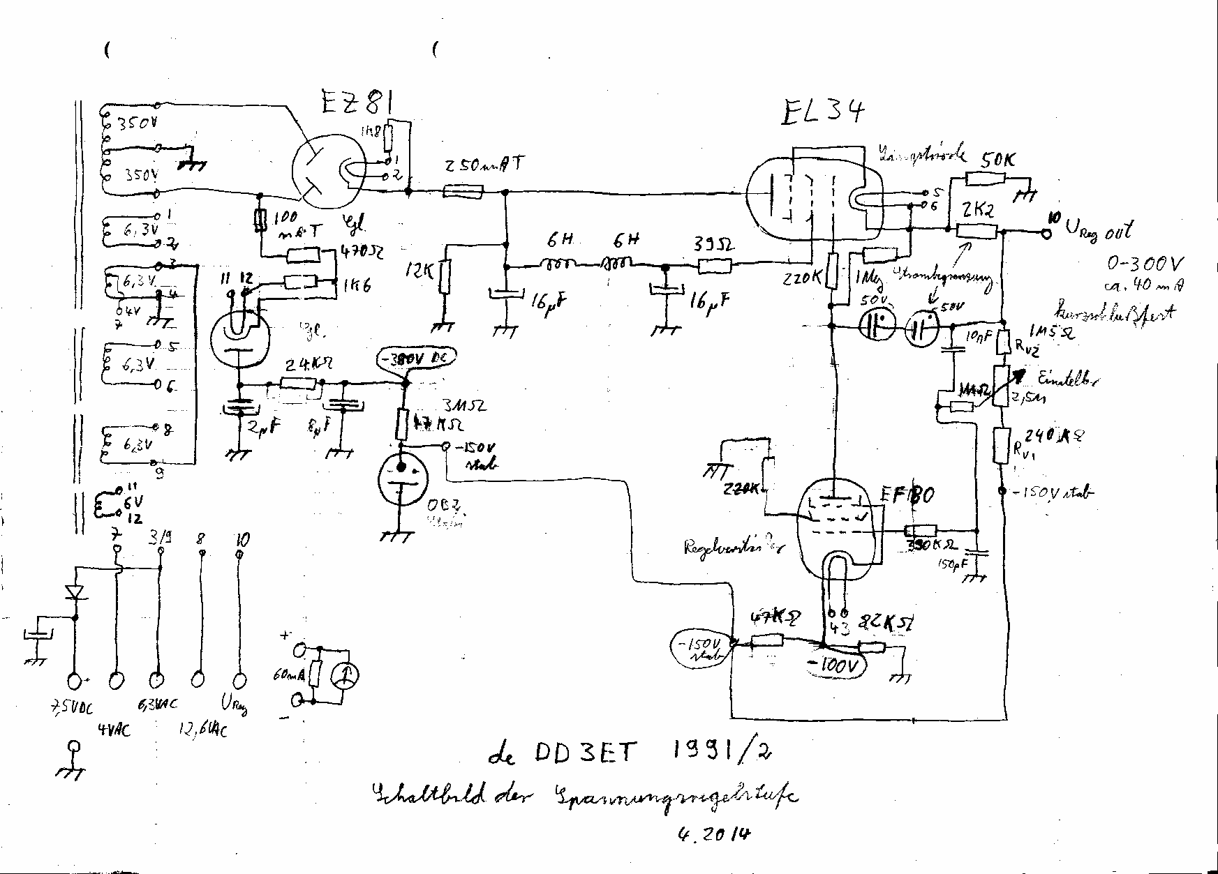

Hallo Forum,

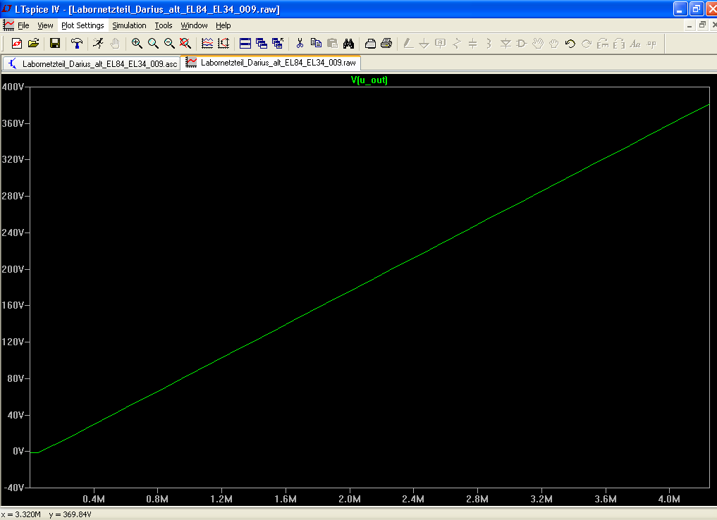

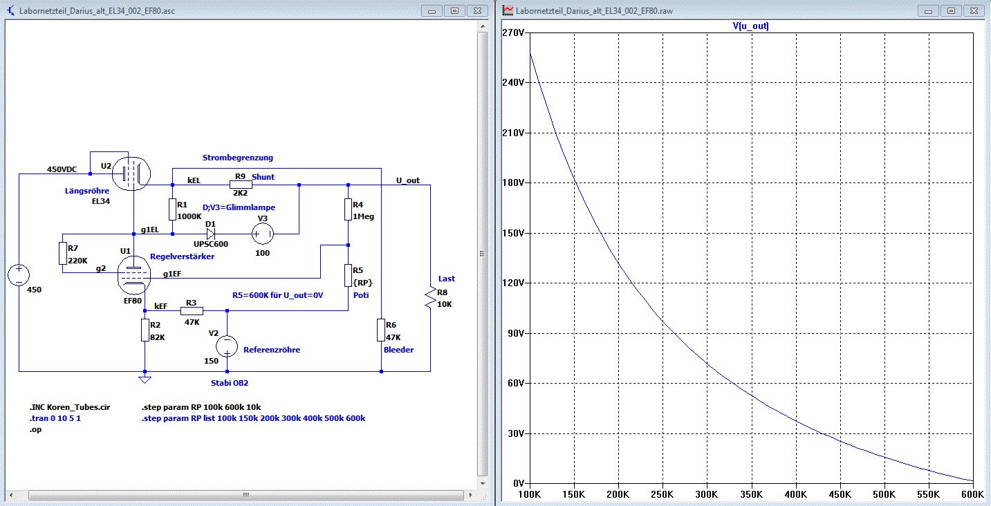

beim LTspicen vom Labornetzteil funktioniert die EF80 nur bedingt.
Wenn man 600K für R5 eingibt um 0V am Ausgang zu erhalten,
geht das gar nicht. Beachtet auch Ug2EF. Die Röhre zieht dann
Schirmgitterstrom aber es fliesst kein Anodenstrom.
Mit der EF86 und der EF89 funktioniert das, real auch mit EF80.
Anbei die reale Schaltung und die asc-Datei zum experimentieren.
Warum geht das in der Simu nicht mit EF80?

von Helmut S. (helmuts)
Hallo Darius,
warum verbindest du G2 mit Masse? Ich bin zwar kein Röhrenbastler aber
G2 sehe ich eigentlich immer an hoher positiver Spannung in anderen
Schaltplänen. Auch in den Datenblättern werden da immer hohe Spannungen
für Ug2 angegeben. Wenn man das beachtet, dann geht es auch mit der
EF80.
Helmut

von oldeurope O. (Gast)
Helmut S. schrieb:
> Das mit den -100V hatte ich übersehen. In dem Modell gibt es aber
> Formeln
Wenn Du da:
http://www.mikrocontroller.net/attachment/240912/Labornetzteil_Darius_alt_EL34_002.asc
Für R5=600K einsetzt, sollen ja etwa 0V am Ausgang des
Netzteils sein.
Mit der EF86 ist das der Fall
Katode: -91,7V
g1: -93,9V
g2: -7V
a: -90V
Mit der EF80 liegen 318,7V am Ausgang
Katode: -73,2V
g1: -72,3V
g2: -105,7V
a: +389,2V
Das g2 wird negativer als die Katode, obwohl es über einen
Arbeitswiderstand an einer gegenüber Katode positiven Spannung liegt?!
Ist nicht plausibel.
Wenn man G2 mit 10k oder weniger nach Masse legt, dann geht es übrigens
auch mit der EF80.
Das liegt sicherlich nicht an LTspice - sondern an den Begrenzungen der
mathematischen Modelle. Und die hat nunmal der Röhrenfreak selber
geschrieben.
Offensichtlich betreibst du die Röhre in einem Arbeitsbereich, der ihm
damals nicht in den Sinn kam.
Der Fehler könnte also auch bei dir liegen! Was macht die Schaltung
physikalisch aufgebaut?
von B e r n d W. (smiley46)
die Röhrenmodelle sind leider nur für Verstärker ausgelegt. Außerhalb
des normalen Betriebsbereiches weiß man nicht, was passiert.
Mit obiger Variante scheint es zu funktionieren, auch die
Strombegrenzung.
Gut die Hälfte der Schaltungen hat diesen Arbeitswiderstand,
vermutlich wird dadurch auch das Nachregeln schneller:
> übrigens
> auch mit der EF80.
Dann zieht sie mir die Katode zu weit gen Masse wenn das (Poti) R5 zu
hochohmig gedreht wird. Die Ausgangsspannung wird dann wieder positiv,
weil nicht genug Sperrspannung für die EL34 übrig bleibt.
Deshalb hat Rg2 220K.
Im Regelbereich liegt am g2 praktisch immer 0V. Auch mit 220K.
LG
old.

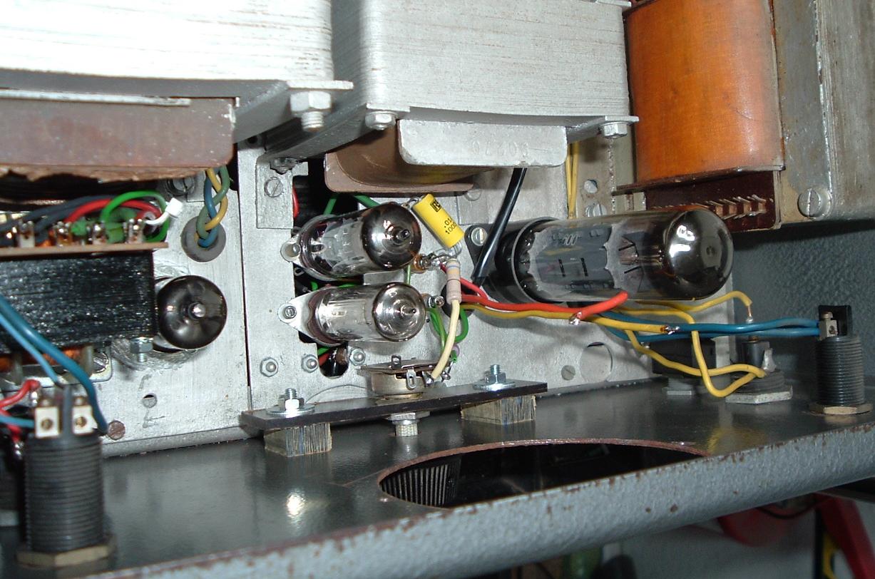

Ja na klar. Die benutze ich seit 1991 und ich brauche sie
bei jeder Röhrenradioreparatur.
Im Startbeitrag ist die Originalschaltung.
LG

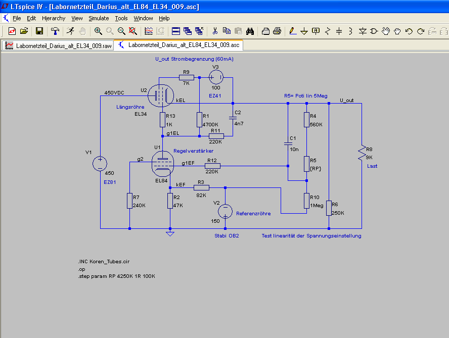

Nö Bernd. Überlege mal warum die EF80 eine negative
Spannung bekommen muss.
Wieviel Spannung muss am Gitter der EL34 liegen, wenn
ihre Katode auf 0V liegen soll?
Habe Deine mal umbenannt, damit es kein Durcheinander gibt.
Mit den Funktionen in Deiner Simu werde ich mich noch befassen,
danke dafür. :-)
> auch die
> Strombegrenzung

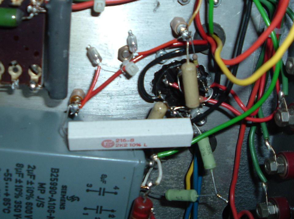

Die funktioniert unabhängig davon. (Foto)
Der Shunt ist mir anfang des Jahres durchgebrannt,
deshalb ist da ein neuer kräftigerer Zementwiderstand
reingekommen.
LG
old
Dann aber jetzt!
> Dann aber jetzt!
Nö, sorry, V4 ist ein Glimmstabi für die Referenzspannung.
Habe ich deshalb daneben geschrieben.
Betrachte dazu das reale Schaltbild im Startbeitrag.
Da kannst Du nicht den Laststrom drüber fliessen lassen.
Also nochmal.
> Also nochmal.
Da hast Du doch nur diese
Beitrag "Re: LTSpice Labornetzteil_alt, Fragen"
umgezeichnet.
Koren-Modell Funktioniert nicht bei niedrigster Ausgangsspannung.
LG
old.

Anbei die asc von der überarbeiteten Version.
Real kommt eine EF80 statt der 12AX7 rein.
Heute ist doch tatsächlich die EZ41 gekommen,
die ich am Samstag bestellt hatte.
Zum Glück hatte ich schon am Wochenende einen
Netztrafo passend umgewickelt.
Bis auf R2 und R3 vertauschen und die neue Potibeschaltung,
läuft das real schon.
Beachtet die neue Strombegrenzung über "hfe" der EL34.
LG

Verbesserung für dein step-Kommando:
.step param RP 1 2.5Meg 10k
Helmut
Ah, da kann man die Samplerate einstellen.
Ich habe mal
.step param RP 2.5Meg 1R 100K
genommen, sonnst braucht das sehr lange.
Danke.
LG
old.

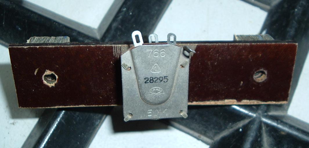

Mir ist das 2,5Meg Poti gestorben.
Zum Glück habe ich noch ein 5Meg lin.(NOS-DDR) mit Kohlestift
gefunden. Das habe ich nun voll-isoliert eingebaut.
Bin sehr zufrieden damit.
Im Bild sieht man es eingebaut, in das grosse Loch darüber
kommt das Milliamperemeter mit 60mA Vollausschalg.
links sieht man den hinzugekommenen Trafo mit
der EZ41 für die "hfe"-Strombegrenzung auf 60mA.
Die Drossel hinter der EF80 und der Trafo rechts gehören
zu einem anderen Teil der mit dem Stabilisator STV280/40 arbeitet.
LG

Hat denn inzwischen jemand ein funktionierendes Modell für
die EF80 parat?
Ich möchte gerne einen Blog für das Labornetzteil erstellen
und eine zur Schaltung passende Simu wäre natürlich toll.
LG
old.
von ArnoR (Gast)
> die EF80 parat?
.SUBCKT EF80  1 2 3 4 ; A G2 G1 C (Pentode)
* library format: LTSpice 05-Feb-2009
X1 1 2 3 4 PENTODE2 MU=49.11 EX=1.420 KG1=667.0 KG2=4500 KP=375.96
KVB=42.9 VCT=0.50 RGI=2000 CCG=4.5p CPG1=0.6p CCP=5.6p ;
.ENDS    EF80
von ArnoR (Gast)
Hälfte vergessen:
.SUBCKT PENTODE2 1 2 3 4 ; A G2 G1 C
RE1  7 0  1MEG    ; DUMMY SO NODE 7 HAS 2 CONNECTIONS
E1   7 0  VALUE={V(2,4)/KP*LOG(1+EXP((1/MU+V(3,4)/V(2,4))*KP))}  ; E1
BREAKS UP LONG EQUATION FOR G1.
* G1   1 4  VALUE={(PWR(V(7),EX)+PWRS(V(7),EX))/KG1*ATAN(V(1,4)/KVB)}
G1   1 4
VALUE={pi/2*(PWR(V(7),EX)+PWRS(V(7),EX))/KG1*(1-exp(-2*V(1,4)/(pi*KVB)))
G2   2 4  VALUE={(EXP(EX*(LOG((V(2,4)/MU)+V(3,4)))))/KG2}
* G2   2 4  VALUE={PWR(V(2,4)/MU+V(3,4),EX)/KG2}
RCP  1 4  1G      ; FOR CONVERGENCE  A  - C
C1   3 4  {CCG}   ; CATHODE-GRID 1  C  - G1
C2   1 3  {CPG1}  ; GRID 1-PLATE  G1 - A
C3   1 4  {CCP}   ; CATHODE-PLATE  A  - C
R1   3 5  {RGI}   ; FOR GRID CURRENT  G1 - 5
D3   5 4  DX      ; FOR GRID CURRENT  5  - C
.ENDS PENTODE2
Wenn ich für die EF80 eine EL84 verwende, läuft das in LTSpice.
Merkwürdig diese koreanischen Röhrenmodelle.
Im Schema sind die Werte aus der Realen Schaltung eingesetzt.
Am Ausgang liegt kein Kondensator und die Strombegrenzung wirkt
ohne Verzögerung. Das ist keine Regelung über Shunt. :-)
Bin froh, dass ich das so hinbekommen habe.
Ist keine Selbstverständlichkeit, wie man im Vergleich zu
anderen Applikationsvorschlägen sieht.
LG
old.
