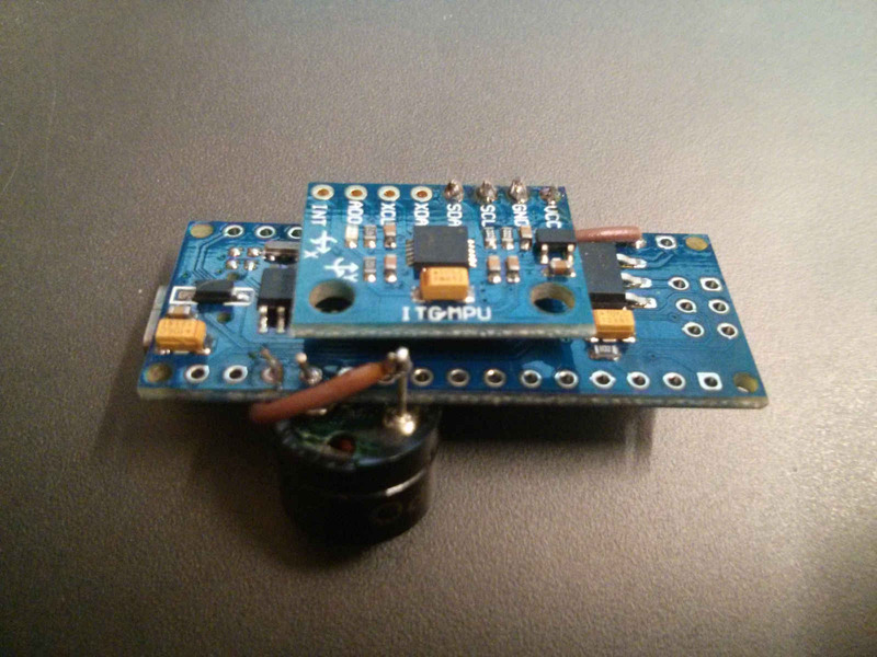

folgendes Szenario: MPU5060 in Ball an MC angeschlossen, Ball wird in
die Luft geworfen
Hat jemand eine Idee, wie ich den Zeitpunkt (oder kurz danach) bestimmen
kann, zu welchem sich der Ball im höchsten Punkt befindet?

von Der Student (Gast)
Genauer: Mit einem Jonglierball, ausgestattet mit einem Arduino nano,

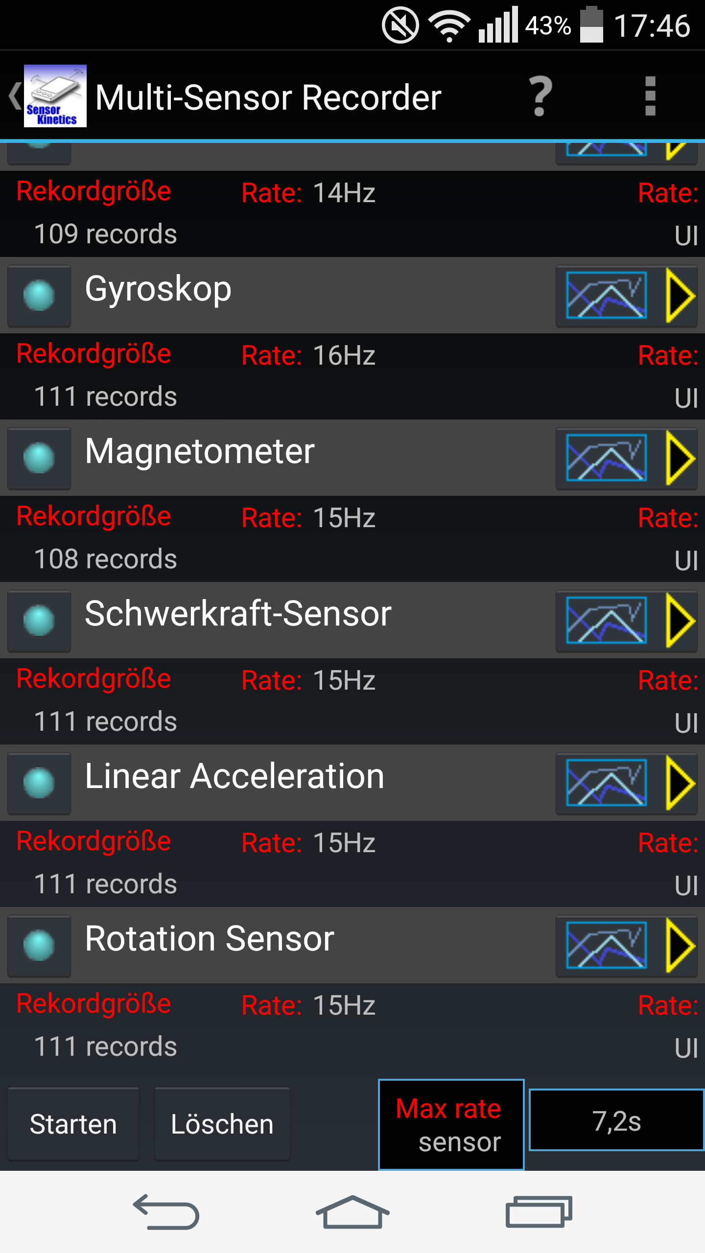

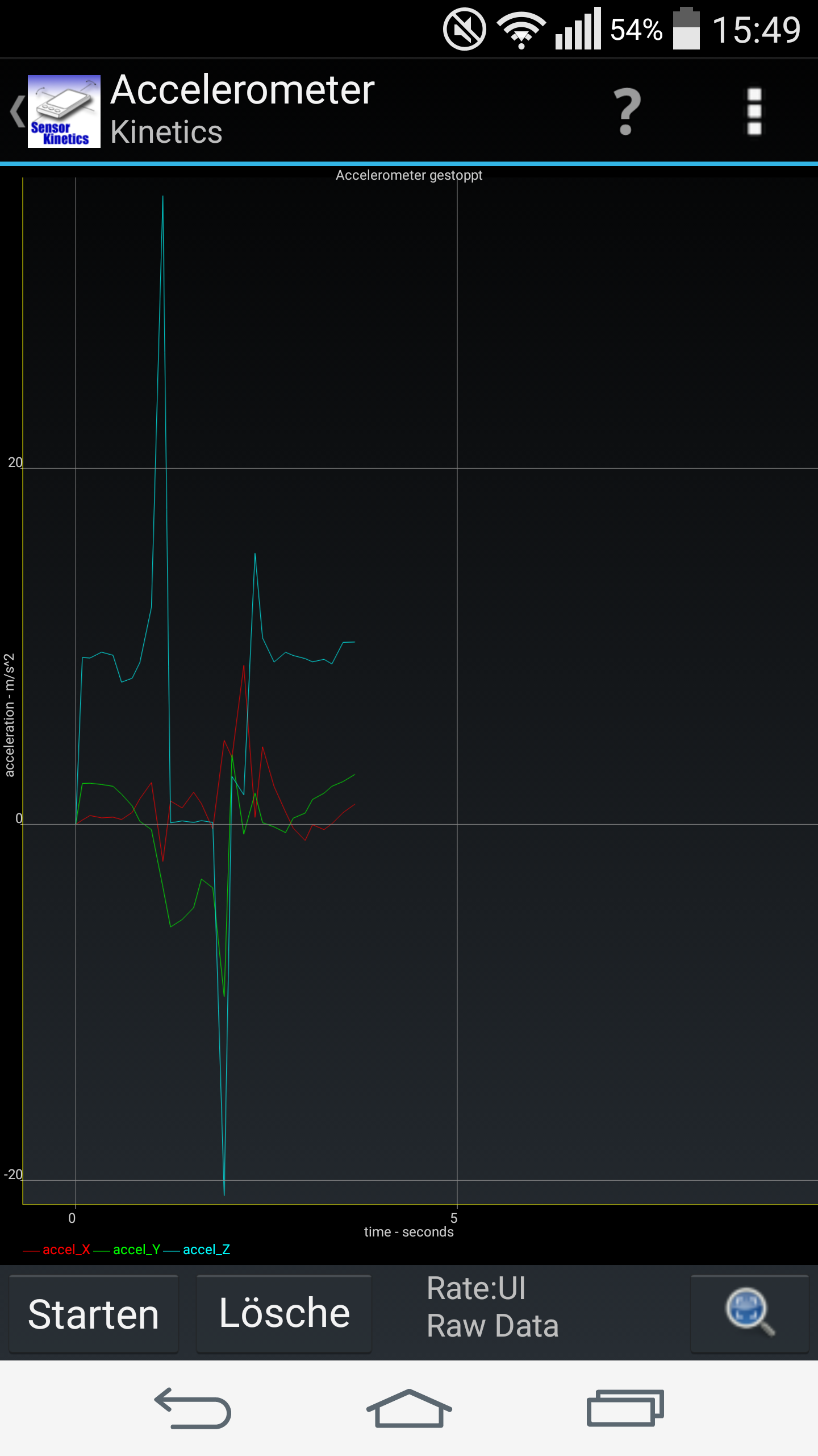

von npn (Gast)
Um erstmal ein paar Tests machen zu können, wie sich das ganze verhält,
könnte man doch ein Handy nehmen. In den meisten ist doch ein
3D-Beschleunigungssensor verbaut. Und Apps, die deren Werte grafisch
darstellen können, gibt es auch. Was spricht dagegen, einfach mal ein
Handy in die Luft zu werfen und sich dann die Daten anzusehen?
Gut fangen, sonst könnten die Werte den Meßbereich überschreiten! :-))
von F. F. (foldi)
Klappt super!
Hab mal eben eine App ausprobiert.
von npn (Gast)
F. Fo schrieb:
> Klappt super!
Prima. Und wie sehen die Ergebnisse aus? Konntest du den Umkehrpunkt
feststellen?
Falls es jemanden interessiert, so sieht das Teil aus, ca. 45x25mm groß
von F. F. (foldi)
npn schrieb:
> F. Fo schrieb:
>> Klappt super!
> feststellen?
Nein, die App zeigt grafisch die Maximalausschläge an, aber in beide
Richtungen.
Prinzipiell funktioniert das also mit der Messung.

von F. F. (foldi)
npn schrieb:
> Disco schrieb:
>> Da fällt mir ein, ich habe ein Board mit Sd Karte g Sensor und
>> Batterien. Eigentlich zu schade zum umherwerfen. Wenns hilft würde ich
>> es für die Wissenschaft tun. Oder ein Handy...
> F. Fo (foldi) hat ja schon geworfen, vielleicht kann er mal seine
> Ergebnisse hier posten ;-))
Frisch geworfen. :-)
von Sven B. (scummos)
Ich finde da sieht man nix ;D
von npn (Gast)
Und auch gefangen :-)
Danke für den Screenshot!
Ich vermute mal, der Bereich in der Mitte, wo z=0 ist, das ist die
Flugphase?
Das würde die Meinung vieler bestätigen, aber ich frage mich trotzdem,

von F. F. (foldi)
Da sind doch von allen drei Achsen die Beschleunigungswerte zu sehen.
Sowohl rauf, wie runter. Mit dem zeitlichem Verlauf kannst du dir sogar
ausrechnen wie hoch ich das warf (und wenn du ganz genau vergleichst,
sogar wie sich das Telefon gedreht haben muss).
Aber nicht den höchsten Punkt bestimmen.
von F. F. (foldi)
npn schrieb:
> Die
> müssen doch auch irgendwie den höchsten Punkt erkennen...
Ja klar! Und zwar der Sensor mit dem höchsten Ausschlag ist die Richtung
nach oben.
Zunächst musst du bestimmen welcher Sensor den Wurf nach oben abbildet,
dann musst du nur noch diesen Sensor vergleichen mit seinem letzten
Wert, bis der wieder abnimmt.
Natürlich sollte man nicht unbedingt drauf aus seinen einen großen Effet
zu erreichen.
Nein. Schau doch mal auf das Bild was gepostet wurde, während der
Flugphase sind alle Werte konstant bzw. zeigen nur den Luftwiderstand
an. Vielleicht kann man bei hinreichend guter Datenverarbeitung am
Luftwiderstand den höchsten Punkt erkennen, aber in erster Ordnung (Flug
im Vakuum) funktioniert das definitiv nicht.
von F. F. (foldi)
Die Z-Achse ist die den Weg nach oben macht (das weiß ich unter anderem,
weil ich es ja so in der Hand hatte :-) ) und da wo sie wieder am
Nullpunkt angekommen ist und dort kurz verharrt, dort war der höchste
Punkt. Jetzt muss man nur noch die Zeit mit der Beschleunigung in
Zusammenhang bringen, dann sollte man wissen wie hoch es war.
Also, quält mal eure Taschenrechner!
Wenn die Masse noch nötig ist, es ist ein LG G3
von npn (Gast)
> nach oben.
Du meinst sicher die Z-Achse (blau). Und die erste Spitze nach oben
sieht für mich wie der Abwurf aus. Dann ist Z einen Augenblick auf 0,
und dann kommt eine Spitze nach unten, das ist das Auffangen. Aber der
höchste Punkt sollte in der Mitte des geraden Stücks sein, wo Z=0 ist.
Deshalb meine Nachdenklichkeit oben bezüglich der Wurf-Kamera...
Genau so ist es. Was F.Fo sagt ist leider falsch. Der Wurf ist die Phase
wo die Werte alle fast null sind, die beiden Spikes sind Abwurf und
Auffangen. Siehst du schon daran, dass die Beschleunigung da auf > 2g
hoch geht, das kann während des Fluges gar nicht passieren.

von chris (Gast)
Unter Vernachlässigung der Reibung dauern Aufsteigen und Runterfallen
gleich lang. Also muss man nur die Zeit zwischen Abwurf
(Beschleunigungspeak 1) und Auffangen/Aufprall (Beschleunigungspeak 2)
messen.
Die Hälfte dieser ermittelten Zeit ist dann die gesuchte Zeit 't'.
Somit ist die erreichte Wurfhöhe dann:
h_max = 0,5*g*t^2
lg
Chris
von npn (Gast)
> Runterfallen
> messen.
> h_max = 0,5*g*t^2
> lg
> Chris
Alles ganz schön und gut, wenn man es nachträglich aus den Kurven
berechnen kann. Aber wenn das Dingens noch am Steigen ist, hat man noch
nicht den Zeitpunkt des Auffangens, deshalb kann man auch nicht die
Hälfte ermitteln :-)
Die Frage ist ja, wie man den höchsten Punkt in Echtzeit erkennt.

von F. F. (foldi)
Ihr habt recht. Ich habe den Flug mal simuliert.
Im Anhang seht ihr, dass diese App auch mehrere Werte gleichzeitig
erfassen kann.
Vielleicht kann man ja aus allen Werten was errechnen.
Ich kann das allerdings nicht mehr. Dazu ist das Gelernt zu lange her
und ich habe auch nicht die Lust mich da wieder rein zu finden.

von Disco (Gast)
Ich habe noch ein paar Daten für euch. Meine Frau war so nett mit mir
Ball zu spielen.
von Peter II (Gast)
> Ball zu spielen.
wenn man jetzt noch wüsste, was der ball zu welchen Zeitpunkt macht.

von Disco (Gast)
Einmal hat er im Flug rotiert, und einmal ist er unglücklich gefallen.

von Disco (Gast)
Dieter Frohnapfel schrieb:
> Jetzt aber im Ernst: Kannst Du die Daten monitoren? Wenn ja, wie sehen
> die aus (würden wir hier alle gerne sehen ...)? Konkret die Werte der x,
> y und z-Achse mit Zeitbezug
Frage mich warum keiner meine csv Datei anschaut. Xyz und t in ms.

von Achim S. (Gast)
hab ich gemacht: sehr nette Daten.
Nachdem jetzt auch durch Messung belegt ist, dass die gemessene
Beschleunigung während des gesamten Flugs ~0 ist noch ein Tip, wie der
TO seinem Ziel doch ein Stück näher kommt.
Der Beschleunigungsverlauf während des Flugs ist langweilig, aber der
Beschleunigungsverlauf beim Abwerfen ergibt die Abwurfgeschwindigkeit:
wenn man den Ball senkrecht nach oben wirft, dann entspricht die Fläche
unter dem "Abwurfpeak" der Startgeschwindigkeit nach oben. Dieser Wert
geteilt durch die Erdbeschleunigung ergibt die Zeit, zu der sich der
Ball am höchsten Punkt befindet, die gesamte Flugphase ist doppelt so
lange.
Als Rechenbeispiel dein erster Abwurfpeak: die Nettofläche des Peaks
(ohne Offsetkorrektur, aber abzüglich 1g...) beträgt 23,7*g*12ms=2,7m/s.
Bis der Ball wieder auf Abwurfhöhe ankommt sollte es also
2*2,7m/s / 9,81m/s^2=0,55s dauern. Die gemessene Gesamtflugdauer ist
~50*12ms=0,6s.
Kommt also gar nicht so schlecht hin, auch wenn ihr den Ball bei diesem
ersten Wurf nicht sonderlich hoch geworfen habt (~0,5m). Wird der Ball
schräg abgeworfen, dann verpasst man mit dieser Methode den oberen
Umkehrpunkt.
> ~50*12ms=0,6s.
Das klingt doch nach einem vernünftigen Ansatz, allerdings muss man,
weil der Jongleur den Ball ja nicht kontrolliert in genau der Richtung
einer Achse wirft, eine Vektoraddition der gemessenen X,Y und Z Achsen
machen. Damit kommt man dann auf eine recht realistische Beschleunigung
durch den Wurf und kann damit dann die Höhe der Wurfparabel, bzw. den
Zeitpunkt des höchsten Punktes errechnen.
