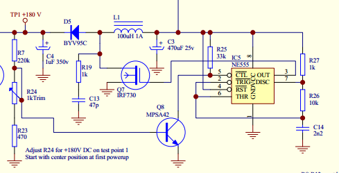

bin leider etwas eingerostet was meine Elektronik-Fähigkeiten betrifft,
hab jetzt schon länger als 10 Jahre nichts mehr gemacht.
Ich würde gerne die angehangene Schaltung so modifizieren das sie mit 5
V und nicht mit den vorgesehenen 12V läuft und 180 V für Nixie-Röhren
liefert.
Würde gerne das ganze mit dem 5V GPIO-Pin's meines Raspberry-PI's
versorgen, dieser liefert ~300mA / ~500mA die Foreneinträge
widersprechen sich da etwas.
-> Will keine Uhr bauen, die habe ich schon ;)
Kann ich dann mit dieser Schaltung max. 6 Nixies (genaue Anzahl steht
noch nicht fest jedoch nicht mehr als 6) (IN-8-2) (180V/2.5mA nominal
pro Nixie) und noch ein paar weitere (Treiber-)IC's mit 5V versorgen?
Oder ist das ganze schon zu Beginn zum scheitern verurteilt und ich
sollte zusätzlich ein 12V Netzteil für diese Schaltung verwenden? Ist ja
schliesslich mehr als die Hälfte weniger Eingangsspannung.
Ein weiterer Ansatz von mir Wäre zb. einen LT1170 zu verwenden (scheint
mir aber mit Kanonen auf Spatzen geschossen zu sein) um die 12V zu
erzeugen, oder eine Schaltung mit dem zu MC34063AP zu bauen, aber auch
hier stoße ich leider an meine Grenzen.
Vielen Dank im Voraus für meine (evtl. blöde Frage).
Timo

Deine Nixies brauchen 2,7W. Wandler haben Verluste, bei dem 555-Teil
vielleicht 1-2W. 4W bei 5V ergeben 0,8A.
Womit versorgst du den RPi?
von MaWin (Gast)
> liefert.
Das kannst du vergessen, dafür müsste die Spule eine Güte von deutlich
über 40 haben damit nicht alle Energie in der Spule verpufft und
handelsübliche kommen eher auf 25.
Zudem ist es eine üble Murksschaltung die nicht anständig regelt und
keinen Überstromschutz besitzt, die Spule müsste also auf allen
Stromspitzen im Rinschaltmoment zum aufladen des Hochvoltelkos ausgelegt
sein, was sie unsinnig gross macht.
Du brauchst also von 5 auf 180 besser einen Trafo (oder Spule mit
Anzapfung) und einen Schaltregler-IC mit Strombegrenzung wie den
MC34063.

von MaWin (Gast)
Timo H. schrieb:
> Könnte ich mit dem MC34063 auf weniger
> Verluste in der Schaltung kommen?
Nein, das liegt an der Spule, nicht am Schaltregler.
Dagegen hilft nur ein Trafo.
Das Problem an allen diesen ICs ist, daß die die 180V nicht aushalten
und daher einen externen MOSFET brauchen.
http://www.tayloredge.com/storefront/SmartNixie/PSU/OgiLumen.pdf
Da sollte man mit dem Trafo gleich 2 Fliegen mit einer Klappe schlagen.
       +----------------Spule--|>|--+--+-- +180V
       +--------|7   1|--+        180k |
      Rsc       |    3|-------------+ 10uF
       +--180R--|8   2|--+         1k2 |
+12V --+--------|6   4|--+----------+--+
                        GND
Also eine Spule mit Anzapfung, die so sein muß, daß die Spannung an der
Anzahpung nicht über 40V geht, sicherheitshalber rechne ich sogar mal
mit 28V, bei 12V rein und 180V raus also zumindest 1:10
Die Diode muss die doppelte Spannung des Ausgangs aushalten hier also
400V, und schnell sein, also keine 1N4004 sondern 1N4936 oder SF16.

von MaWin (Gast)
Paranoiker schrieb:
> Das reicht nicht, denn die Schaltung ist nur mit 5mA belastbar.
Aber nur, weil sie ab 4.5V laufen soll und Darlington als Schaltelement
benutzt, also die Spule gerade mal mit 2.5V lädt aus dem dann 190V
werden sollen.
Geht man mit 12V rein, wie ich gezeichnet habe, kann man schon 25mA
ziehen bei 1.5A Schaltstrom.
Die von mir gezeichnete Variante (bei der ich den timing Kondensator
vergessen habe, so 680pF, und feedback fälschlich dort angeschlossen
habe) ist noch ein paar Prozent effektiver, weil angezapfte Spule die
Spannung auf die Eingangssoannung draufsetzt

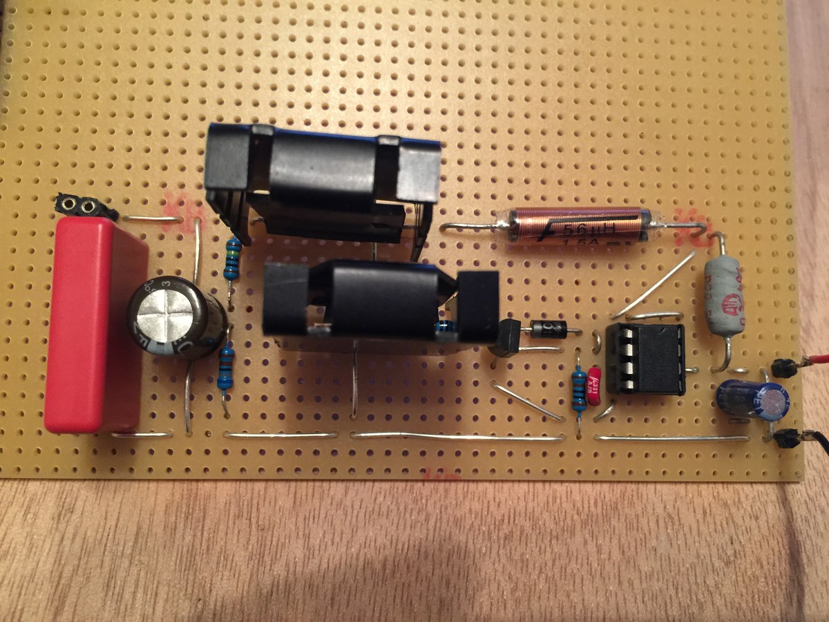

von Timo H. (time-o)
Habe nun den StepUp aus dem Wiki nachgebaut:
http://www.mikrocontroller.net/articles/Stepup_f%C3%BCr_Nixier%C3%B6hren
Eins vorneweg habe anstatt der MUR8100E eine HFA15TB60 benutzt, hatte
kein andere zur Hand
Habe dazu noch 1. -2 Fragen ;)
1. Kann es sein das diese Schaltung unbelastet Spannungsschwankungen
aufweist?
==> Meine Schaltung schwankt unbelastet zwischen 190V - 230V
==> Kann ich etwas dagegen unternehmen?
2. Würde gerne die Spannung mit einem Trimmer regeln, wo muss ich den
einbauen?
Viele Grüße
Timo
von Falk B. (falk)
@ Timo H. (time-o)
Geht auch.
>aufweist?
Ja.
Wenig. Wo ist das Problem?
>einbauen?
R10 kleiner machen (4k7), dazu in Reihe den Trimmer schalten (5k).
Wirkt sich das nicht auf die Nixies aus, wenn alle aus sind?
Vielen Dank, ging ja fix ;)
>>aufweist?
> Ja.
Hab nochmal gemessen, jetzt ging die Schaltung unbelastet bis 340V hoch,
kann das sein oder hab ich da noch irgendwo ein Bug drin?
von Falk B. (falk)
@ Timo H. (time-o)
>kann das sein
Nein.
Ja. Dein Spannungsteiler R10/R11 scheint einen Wackelkontakt zu haben.
Wenn dort was den Kontakt verliert, fehlt die Rückkopplung. Der
Regler-IC "denkt", die Ausgangsspannung sei zu niedrig und schiebt ohne
Da muß ein Fehler drin sein, der die Regelung außer Kraft setzt. Der
Istwert wird (über den Spanungsteiler rechts im Bild) auf den
Komparator-Eingang (Anschluß 5) gegeben und mit der internen
Referenzspannung von 1,25 Volt verglichen.
MfG Paul
> Begrenzung Energie nach.
Danke euch beiden, da war wohl ein Widerstand nicht richtig fest
gelötet, habe nochmal alles nachgelötet, jetzt erfolgt kein
Spannungsanstieg mehr
So, nun mal ein Bildchen meiner Schaltung.....

von Christian K. (Gast)
> aufweist?
Abgesehen vom Wackelkontakt kann die Spannungsschwankung auch durch den
ESR des Hochspannungskondensators in Zusammenhang mit der
Spannungsregelung verursacht werden. Siehe dazu meine Ausführungen zu C6
in folgendem Beitrag:
Beitrag "Re: Probleme mit Schaltnetzteil MC34063 für Nixi Clock"
Christian.
> Glaub ich nicht so ganz. Der Komparator des MC34063 hat etwas Hysterese,
> das sieht man halt in der Regelung.
Also die starken Schwankungen kamen durch den Wackler, jetzt sind es
etwa +/- 5V also für mich ist diese Schaltung somit ausreichend.
Belastet sind keine Schwankungen mehr zu messen.
Vielen dank für die vielen Tipps.
