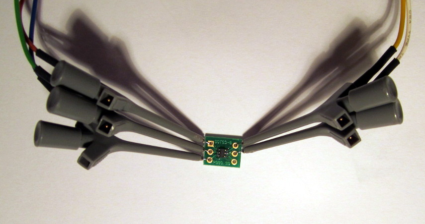

Jetzt die Frage: kennt jemand eine gute/günstige Lösung für einen
SOT23-6 Programmiersockel? Ich habe zum Nachbauen einfach Fädeldraht an
den Controller gelötet, Stiftleiste dran und dann programmiert, da ich
die Fädeldrähte ja eh brauche. Aber nen Programmieradapter wäre
schöner...

...ist zwar länger her, aber ich wollte meine Programmier-Lösung doch
noch vorstellen:
Den SOT23-6 auf eine 25ct-DIL-Adapterleiterplatte löten (brauche ich eh,
um Kabel anzuschlagen und hat auf der Rückseite auch gleich Lötpads für
einen LED-Vorwiderstand) und dann mit Testhooks/Grabber/Testclips
(->ebay) am Programmer per ICSP anschließen.
Billiger als Programmiersockel, schnell und ziemlich universell.
Cees
