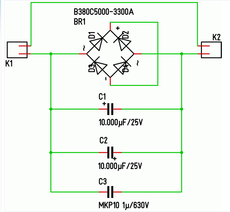

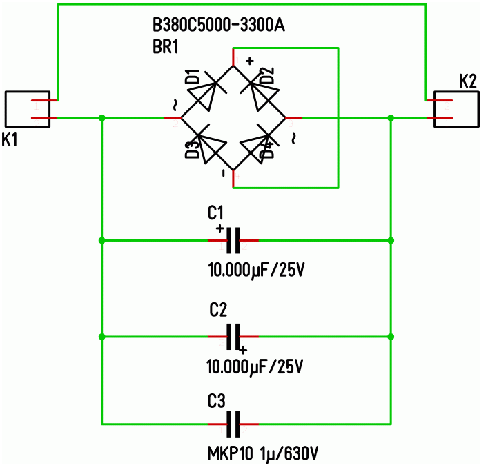

Dank eurer Hilfe konnte ich bis jetzt einen 12->6V Wandler, ein kleines
Netzteil und eine Steuerung für ein PWM-Lüfter realisieren.
Für mich waren das die ersten drei Bastelarbeiten überhaupt - und diese
sind auf anhieb fehlerfrei sehr gut gelungen.
Nun benötige ich einen DC-Netzfilter. 230V können sehr unangenehme
Nebenwirkungen haben, daher muss die Planung perfekt und absolut
fehlerfrei sein!
Würde der Filter, wie im Anhang abgebildet, funktionieren?
Was sollte geändert werden?
DANKE für Eure Hilfe und Unterstützung!
(Firma: matzetronics)
Bernd schrieb:
> wird bei dem Brückengleichrichter tatsächlich - und + direkt verbunden?
Ja. Das ganze sind einfach 2 Dioden in Reihe und die anderen dazu
antiparallel.  Praktisch die gleiche Schaltung wie deine erste, nur das
es zwei Dioden sind statt einer. Bedenken hätte ich ein wenig wg. der
Polung der Elkos, das ist aber bei max. 1,4V über ihnen nicht
dramatisch. Du musst dir darüber klar sein, das bei einer Unterbrechung
der Dioden die Elkos sofort hochgehen. Schalte sie also erst dazu, wenn
die Verschaltung des Gleichrichters über jeden Verdacht erhaben ist.

das hört sich nach Pfusch an, oder? Wie schaut so etwas in absolut
zuverlässiger und sehr robuster Machart aus? Ich hab keine Lust an
gelber stinkender Nebelbrühe in meiner Wohnung geschweige denn in meinem
Netzteil
Können hier wenigstens bipolare Elkos verbaut werden?
Danke!
Eher nach Kompromiss.
Mit der entsprechenden Leitungsführung bei der Verkabelung sinkt das
Risiko des Verschwindens des Gleichrichters aus der Schaltung.
Wenn genug Platz vorhanden ist, kannst Du die ja selber machen. Um
welche Lastströme geht es eigentlich?

Platz ist genug vorhanden, eigentlich beliebig. Gehe ich recht in der
Annahme dass ich für 50VA die Elkos kleiner dimensionieren kann (ca.
5000µF)?
Danke mhh! Die Teile kosten ja nichts, erstaunlich wie preiswert das
alles ist.
Heute Vormittag wollte ein Hifi-Händler in München für solch eine
Geschichte 99.-EUR!
Als Ersatz für bipolare Elkos schalte man ggf. 2 Elkos gegeneinander
gepolt in Reihe, nicht parallel. In der falschen Polung fangen Elkos
ggf. schon bei sehr kleiner Spannung etwas an zu leiten, als eine Art
Naß-Gleichrichter. Damit ist der Sinn der Schaltung dann dahin, bzw. es
geht nach hinten los.
Der Folienkondensator muss keine 630 V haben - da tun es auch 50 V oder
10 V MKS... Typen. Die sind weniger als 1/10 so groß. Die Kondensatoren
sehen maximal etwa 2-3 V. Normal sollte es unter 1 V sein. Einen so
großen Kondensator braucht man zu den Elkos eigentlich auch gar nicht.
HF Signale will man in der Regel gar nicht über die Netzleitung
schicken. Wenn man mag könnt man auch Keramische Kondensatoren nehmen,
ggf. sogar als Ersatz für die Elkos. Auch da gibt es 100 µF in kleiner
SMD Bauform. Wenn für kleinen Strom 1000µF reichen, wären 10-20 Stück
davon durchaus eine Alternative. Damit wäre man die Bedenken wegen der
Polung los.
Wenn nicht direkt im Gerät schon eine drin ist, sollte bei so einer
Konstruktion eine Sicherung (z.B. 1 A) rein.
So wie im Plan oben sollte das Gehäuse stabil genug sein, auch einen
explodierenden Elko zu vertragen.

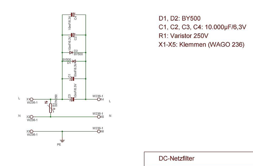

Habe mir das nun einige Male durchgelesen und ehrlich gesagt verstehe
ich den Sinn dieser Schaltung nicht richtig.
Wechselspannung soll rein und wieder raus kommen, aber durch die
Kondensatoren stabilisiert?
Wie der Stromverlauf ist, ist mir schon klar, aber was soll da gefiltert
werden, bzw. wie sieht das am Ausgang dann aus?
Was genau soll das bringen?
Ebenso bekomme ich Magenschmerzen, wenn ich die gepolten Kondensatoren
sehe.
Kann das mal jemand genau erklären?

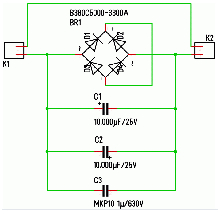

die (parasitären) gleichspannungsanteile im netz sollen raus.
sie sind sehr klein, bleiben also schon an den flussspannungen der
dioden wirksam hängen.
hängt ein ringkerntrafo dran fährt er, bedingt durch seinen sehr
geringen ohmschen widerstand, auch bei so kleinen
gleichspannungsanteilen schon in die sättigung... er brummt akustisch
und verzerrt elektrisch.
die kondensatoren sollen den wechselspannungspfad für die
wechselspannung unterhalb der flussspannung der dioden bieten.
So abwegig ist das Problem mit der kleinen Überlagerten Gleichspannung
auf der Netzspannung nicht. Das Problem existiert in einigen Netzen
tatsächlich, und immer mehr Schaltnetzteile machen es nicht besser.
Knapp ausgelegte Trafos (gerade größere Ringkerntrafos) werden
magnetisiert, wenn auch nicht gleich bis zur Sättigung. Dadurch kommen
sie ggf. zeitweise auch bis fast in die Sättigung und Brummen (die
Magnetostriktion wird bei hohem Feld stärker) und auch die Stromimpulse
können stören und z.B. über magnetische Kräfte hörbar werden.
Die Idee bei dem Filter kommt schon hin, nur die Elkos an
Wechselspannung sind keine so gute Idee. Eine Alternative wäre ggf. auch
eine Drossel, um die Spannung etwas zu senken und scharfe Strompulse zu
vermeiden. Der Gleichstrom fließt dann weiter, stört aber nicht so.
Selbst ein NTC Anlaufstrombegrenzer würde den Gleichstrom ggf. schon
begrenzen.
Über den zusätzlichen Strom wirkt der Trafo aber auch der Gleichspannung
im Netz entgegen. Das Problem für die anderen Geräte wird also eher
größer. Die bessere Lösung wäre den brummenden Trafo für einen etwas
höhere Spannung auszulegen, so dass er gar nicht mehr so sehr in die
Sättigung kommt - damit hätte man auch ohne den Filter nicht so viel
Brummen, nur der Trafo wäre halt größer und teurer. Im Idealfall sorgt
man dafür den eigentlichen Störer im Netz, der Gleichstrom zieht zu
finden und zu entfernen. Das störende Gerät könnte natürlich auch das
Gerät sein, das brummt.

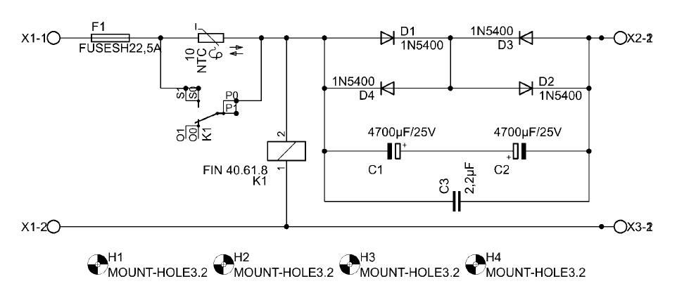

ist diese Ausführung besser geeignet? Der Vorteil: Platine gibt es
fertig für 8EUR zu kaufen und die Schaltung wurde 1000fach verbaut,
welche anstandslos funktioniert und langlebig ist.

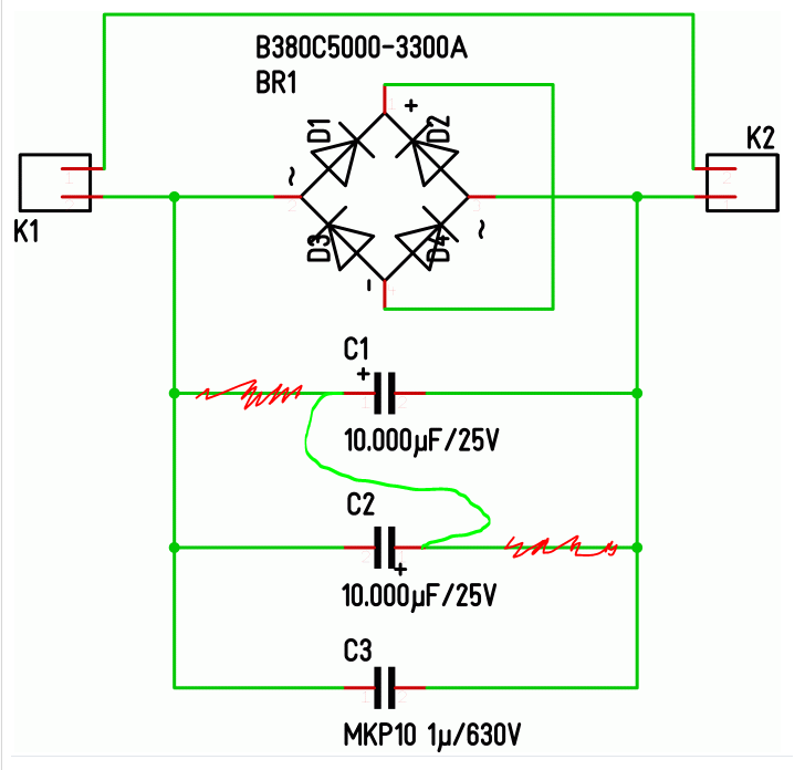

Das kleine Problem der oben vorgestellten Schaltung ist die parallele
Schaltung der Elkos - in Reihe geschaltet (so wie beim letzten Plan)
sollte die Lebensdauer deutlich länger werden. Das Relais sollte bei
einem eher kleinen Trafo nicht nötig sein.

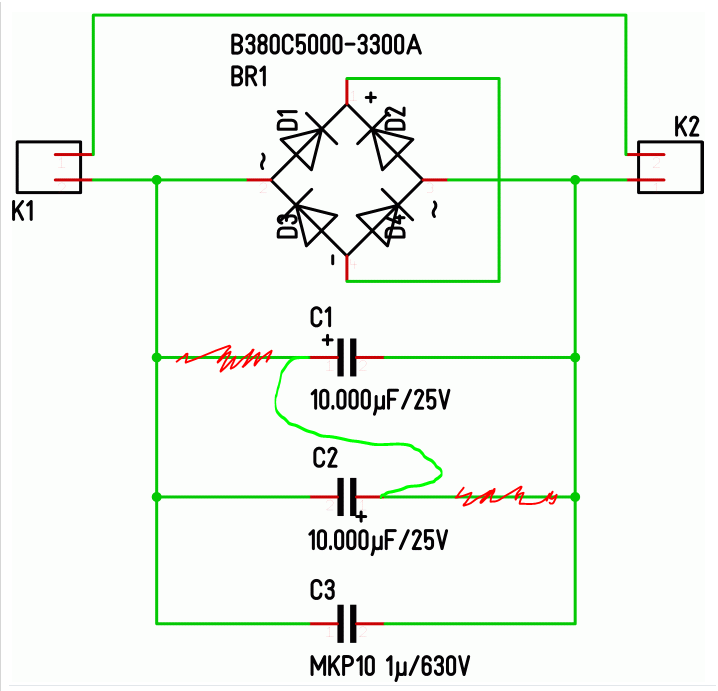

lasst mich nicht dumm sterben. Bipolare Kondensatoren kann man wohl auch
nachbilden, indem man Elkos antiparallel verschaltet. Dabei werden zwei
Elkos gleicher Kapazität mit den + Polen verbunden. Bedeutet aber auch,
halbe Kapazität, oder?
Momentan funktioniert die Geschichte. Wenn ich jetzt ein Elko "drehe",
erhöht sich offensichtlich die Lebensdauer. Wird das ganze mit halber
Kapazität auch noch funktionieren? (50-175VA)
Zum nachbilden eines ungepolten Elkos müssen die Elkos in Reihe, nicht
parallel. Der Kondensator parallel zu den Elkos darf auch kleiner sein
oder ggf. ganz entfallen, 630 V muss er auch nicht im geringsten
vertragen. Da reich schon so etwas:
http://www.reichelt.de/Wima-MKS-2/MKS-2-5-1-0-/3//index.html?ACTION=3&GROUPID=3153&ARTICLE=12347&OFFSET=500&WKID=0&;
oder sogar kleiner.
Wenn man etwa 1 V als Maximale Spannung an den Kondensatoren ansetzt.
Braucht man bei 170 VA eine Impedanz von weniger als etwa 1.2 Ohm. Dafür
braucht man bei 50 Hz rund 3000 µF. Die 2 mal 10000µF in Reihe würden

Bernd schrieb:

Bernd schrieb:
> jetzt schaut es so aus ...
Hatte ich Dir ja schon so angeraten. Aber warum Du es nicht gleich so
umgesetzt hast ...
Beitrag "Re: DC-Netzfilter"
Mit 2*10mF reicht es auch für die 170VA (wie Ulrich schon schrieb).

Bernd schrieb:
> Nachtrag: die angefügte Schaltung habe ich verwendet
Exakt so habe ich für einen Bekannten den DC-Filter aufgebaut. Er
arbeitet jetzt seit über einem Jahr zur vollsten Zufriedenheit, das
Brummen am Ringkern der Audioendstufe, welches immer bei gleichzeitigem
Betrieb einer gedimmten Wohnzimmerlampe auftrat, ist damit beiseitigt.
Icke ®. schrieb:
Wie hast du ihn aufgebaut, nach Nr.1 oder Nr.2?

Icke ®. schrieb:
Da wird nicht die Ursache bekämpft, sondern nur das Problem bearbeitet.
Ob die Schaltung wirklich, und unter allen Bedingungen, dauerhaft
funktioniert, das kann ich nicht sagen, aber ich würde eher die Ursache
suchen.
> suchen.
Die Ursache ist bekannt, eine gedimmte Stehlampe. Da diese ein
hochpreisiges Modell ist und außerdem einen hohen WAF genießt, muß sie
bleiben. Der DC-Filter war hier eine preiswerte und effiziente Lösung,
auch wenn er nur die Symptome bekämpft. Solche Gleichspannungsanteile
können auch von anderen Geräten verursacht werden, wir hatten hier z.B.
schon einen Thread, wo ein Kaffeeautomat der Störenfried war.
F. Fo schrieb:
> Icke ®. schrieb:
Der ursprüngliche Zustand ist wieder hergestellt. Leider hab ich meine
Platine jetzt versaut ...

Die Ursache befindet sich ist nicht in meinen eigenen 4 Wänden. Wenn
alle Gerätschaften deaktiviert sind (Sicherungen) dann ist das Brummen
immer noch vorhanden. Das ist ja das Problem, das ich gerne beseitigen
möchte.

Auch gut, dann bin ich mit dem Block Trenntransformator bestens bedient.
Zwei Ringkerntrafos sind auch nicht günstiger, im Gegenteil. Werde
diesen in ein Gehäuse mit Steckdose pflanzen und gut ist es. Das ist
wahrscheinlich die beste Lösung ...
