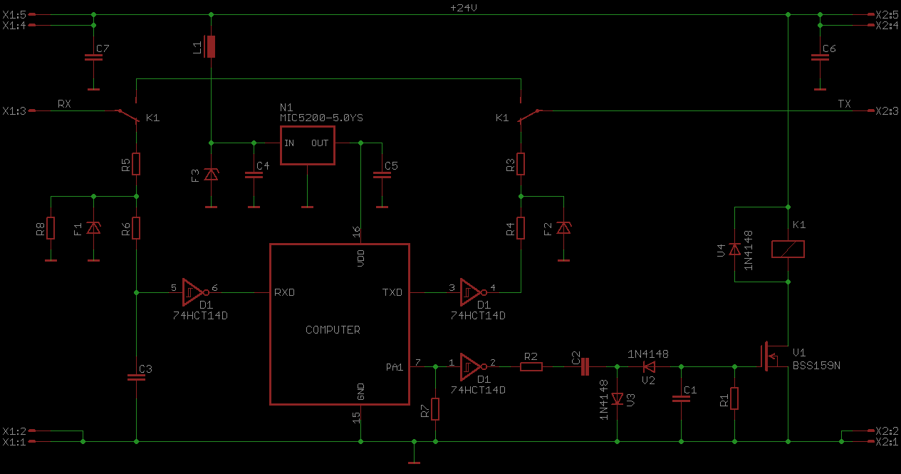

Gast #3932850
Oliver W. schrieb:
> Abstand je 0,5-1m.
mostly harmless
> ein Master
> 127 Slaves, das würde reichen.
das gibt auch mit ununterbrochenem pollen miese Reaktionszeiten,
deshalb: Multi-Master
> - möglichst einfache Realisierung
> - möglichst wenig Adern
> - möglichst unempfindlich was Verdrahtung angeht
> Unwichtig ist hingegen die Geschwindigkeit
> 5*0,75
das sind 2 Kabel, also 10 Klemmen
das geht nur mit dem ultimativen Spezial-Bus ;) siehe Schaltbild.
 + nur 3 Adern (wenn sowie verlegt, nimmt man GND und 24V doppelt)
 + Software so einfach wie für RS232, nur ein UART nötig
 + jeder Schrank darf praktisch jederzeit senden
 + Schrank-Anzahl praktisch unbegrenzt (jeder arbeitet als Repeater)
 + keine teuren ICs
 + kurzschlussfest gegen 24V (das wird mit CAN/RS485 teuer)
 - Ring-Topologie, Relais gegen Knoten-Ausfall nötig
 - 5V-CMOS-Treiber (was soll's, 1m und langsam)
 - Software zur Erkennung von Knoten-Ausfall nötig
 - LED in jedem Schrank nötig
>  + keine teuren ICs
Der sieht allerdings echt cool aus. Werd ich mir mal ansehen, finde aber
Ring irgendwie immer bäh ;D
