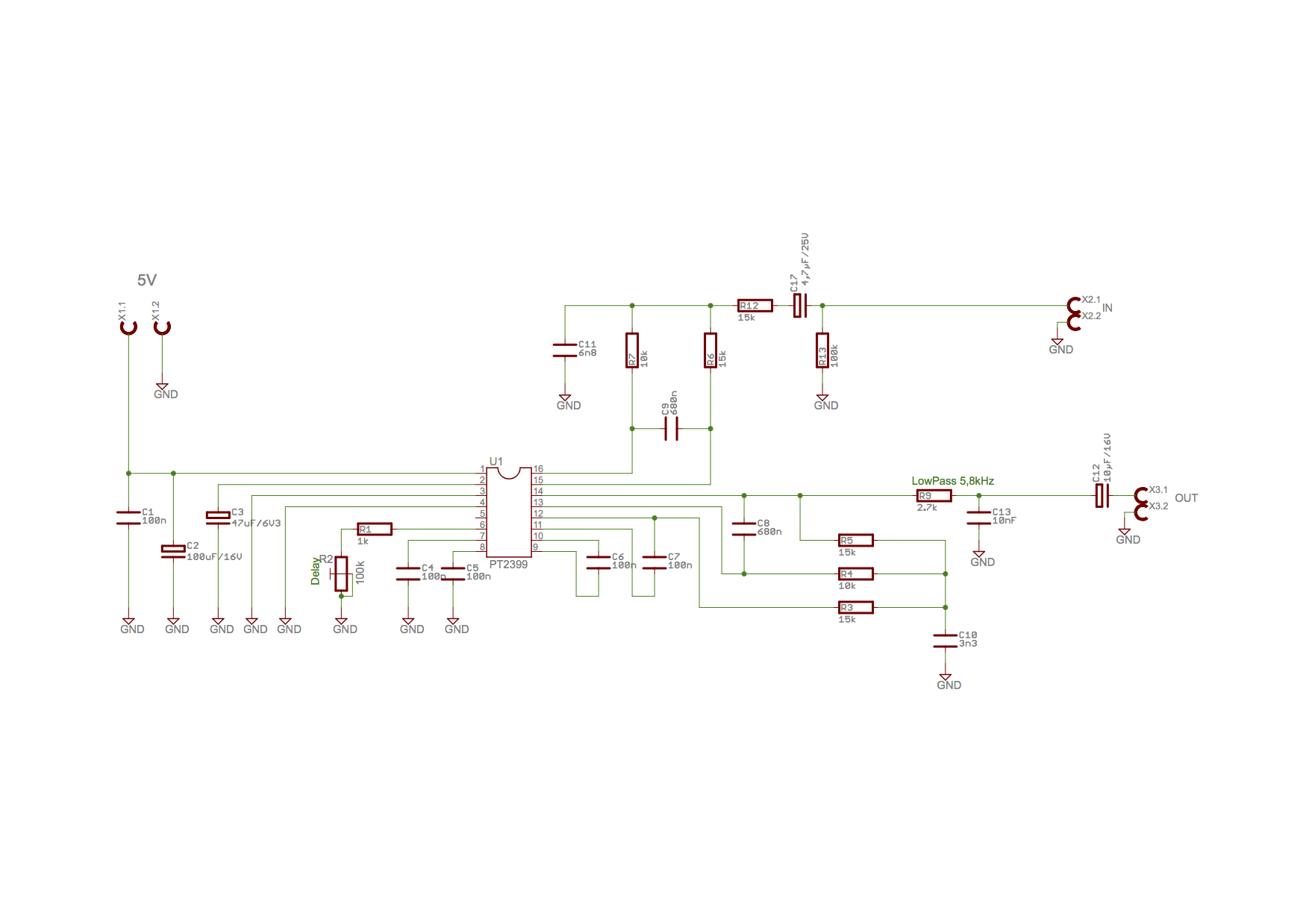

Moin ich bin gerade dabei eine Delay Schaltung aufzubauen mit dem PT
2399 IC. Vom Prinzip her funktioniert das ganz absolut super! Für meinen
Geschmack leidet aber die Klangqualität sehr stark. Liegt das an dem IC
an sich oder kann man an meiner Schaltung noch etwas verbessern?
Der Klang ist sehr "dumpf" als ob alle Frequenzen oberhalb von ca 6kHz
weggeschnitten werden. Hatte daher mal testweise den LowPass am Ausgang
raus geworfen aber dies gab keine Verbesserung. Bin über jeden
Denkanstoß dankbar =)
Frohe Festtage Gruß
Klaus
Lt Datenblatt sollen zwischen Pin 15 und 16 auch keine 680nF, sondern
560pF. Das gleiche gilt für Pin 13/14. Wen du also tatsächlich 680nF
verbaut hast, ist der dumpfe Klang ohne weiteres dadurch zu erklären.
von Klaus B. (Gast)
Oh nein dies ist ein Fehler in der Zeichnung tatsächlich sind 680pF
verbaut da ich keine 560pF zur Hand hatte! Werde aber nochmal zusehen
das ich was passendes bekomme! Ist denn der Rest soweit i.O.?

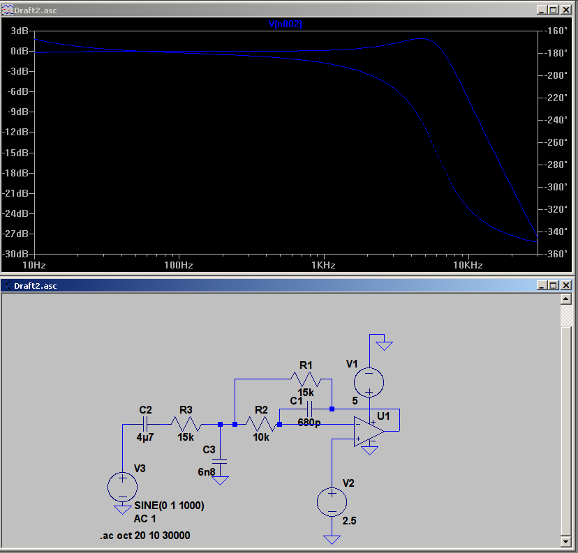

von Tom (Gast)
von Klaus B. (Gast)
Hey Tom das ist ja schonmal sehr aufschlussreich! =) Hast du die
Schaltung eben gerade mal so gezeichnet? könntest du die Werte für die
C's einmal auf die im Datenblatt vorgegebenen 560pF anpassen und das
ganz dann nochmal Posten um zu sehen wie sehr sich das ganze auswirkt
auf das Eingangssignal?
Danke! =)
von Tom (Gast)
Habe die Schaltung versehentlich nicht gespeichert. Fragen zur
LTSpice-Benutzung beantworte ich aber gern ;)
von Klaus B. (Gast)
Okay verstanden kein Thema ;) die spannungsquellen sind alle dc richtig?
von Klaus B. (Gast)
Quark sorry die erste natürlich ac

von MaWin (Gast)
Klaus B. schrieb:
> Für meinen
Es gibt den Eingangs-Antialiasingfilter, der über 8.5kHz abschneidet,
und wenn man statt 560p halt 680n nimmt bei ca. 6kHz.
Mehr Verständnis für den PT2399:
https://www.electrosmash.com/pt2399-analysis
