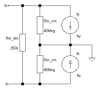

Michael Köhler schrieb:
> Wieso ist das nicht ganz so einfach?
Es ist nicht wirklich kompliziert, aber die Nichtidealität der
Opamp-Eingänge auf den Eingangswiderstand zu reduzieren, geht etwas an
der Realität vorbei, da dieser in den meisten Fällen eine eher
unwichtige Kenngröße darstellt. Ich versuche das im Folgenden zu
erklären.
Im Normalbetrieb (Eingangsspannungen innerhalb des spezifizierten
Bereichs und Ausgänge nicht übersteuert) hängen die Eingangsströme bei
gegebenen Eingangsspannungen im Wesentlichen von drei Kenngrößen ab:
Deutscher Name                 Englischer Name                      Kürzel
Eingangsruhestrom              Input Bias Current                   Ib
Gleichtakteingangswiderstand   Common Mode Input Resistance         Rin_cm
Differenzeingangswiderstand    Differential Mode Input Resistance   Rin_dm
Die Bedeutungen dieser drei Kenngrößen gehen aus dem angehängten
Ersatzschaltbild der Opamp-Eingänge hervor und werden im Folgenden näher
erläutert. Die in der Tabelle genannten Kürzel beziehen sich auf dieses
Ersatzschaltbild.
Eingangsruhestrom
Wenn man bei einem Opamp mit Bipolartransistoren an den Eingängen den
Eingangsstrom misst, stellt man fest, dass dieser weitgehend unabhängig
von der Eingangsspannung ist. Die Eingänge können also näherungsweise
als Konstantstromquellen betrachtet werden. Dieser konstante Strom wird
als Eingangsruhestrom oder Bias-Strom bezeichnet und ist im Datenblatt
praktisch immer angegeben.
Je nach internem Aufbau des Opamps kann der Bias-Strom in das Bauteil
hinein- (Beispiel LT1208) oder herausfließen (Beispiel LM324). Bei
einigen Opamps (wie bspw. dem OP07) wird versucht, den Bias-Strom
dadurch zu kompensieren, dass ihm mittels einer zusätzlichen Stromquelle
ein entgegengesetzter Strom überlagert wird. Je nachdem, ob dieser
Kompensationsstrom etwas zu groß oder zu klein ist, kann der
resultierende Strom exemplarabhängig in beide Richtungen zeigen. Mit
etwas Glück kann man auch ein Exemplar erwischen, bei dem diese
Kompensation fast perfekt und damit der Bias-Strom nahezu 0 ist.
Eingangswiderstände
Der Eingangswiderstand ist nach Definition
  Rin = dUin / dIin
wobei dIin die durch die Spannungsänderung dUin hervorgerufene Änderung
des Eingangsstroms ist. Ist der Eingang eine ideale Konstantstromquelle,
ist dIin = 0 und damit der Eingangswiderstand Rin unendlich. Ein
unendlich großer Eingangswiderstand bedeutet also nicht automatisch,
dass der Eingangsstrom 0 ist, sonder lediglich, dass der Eingangsstrom
von der Eingangsspannung unabhängig ist.
Beim realen Opamp stellen die Einänge aber keine idealen Konstantstrom-
quellen dar. Vielmehr zeigt der Eingangstrom eine leichte Abhängigkeit
von der Eingangsspannung. Da der Opamp zwei Eingänge hat, gibt es drei
Spannungen, von denen die Eingangsströme abhängen, nämlich
- die Spannung Uin+ am nichtinvertierenden Eingang,
- die Spannung Uin- am invertierenden Eingang und
- die Spannung Ud = Uin+ - Uin- zwischen nichtinvertierendem und
  invertierendem Eingang.
Die Abhängigkeit der Eingangsströme von diesen drei Spannungen ist in
grober Näherung linear, so dass sie mit Hilfe von Widerständen
modelliert werden kann, wie sie im angehängten Ersatzschaltbild
eingezeichnet sind. Die beiden Gleichtakteingangswiderstände Rin_cm
modellieren dabei die Abhängigkeit der Eingangsströme von Uin+ bzw.
Uin-, der Differenzeingangswiderstand Rin_dm diejenige von Ud.
Man kann jetzt die Eingangsströme in Abhängigkeit von den
Eingangsspannungen wie folgt berechnen:
  Iin+ = Ib + Uin+ / Rin_cm + (Uin+ - Uin-) / Rin_dm
       = Ib + Uin+ / Rin_cm + Ud / Rin_dm
  Iin- = Ib + Uin- / Rin_cm + (Uin- - Uin+) / Rin_dm
       = Ib + Uin- / Rin_cm - Ud / Rin_dm
         __   _____________   ___________
         |          |              V
         |          V              Differenzeingangsstrom
         V          Gleichtakteingangsstrom
         Bias-Strom
Der Gesamteingangsstrom setzt sich also aus den Anteilen Bias-Strom,
Gleichtakt- und Differenzeingangsstrom zusammen.
Der Gleichtakt- und der Differenzeingangsstrom liegen meist mindestens
eine Größenordnung unterhalb des Bias-Stroms und können damit i.Allg.
vernachlässigt werden (erst recht dann, wenn man auch den Bias-Strom
vernachlässigt, was ja oft genug der Fall ist). Das ist auch der Grund,
warum in den Datenblättern die Eingangswiderstände nicht immer angegeben
sind.
Zahlenwerte am Beispiel des LT1208
Um ein Gefühl dafür zu bekommen, in welchen Größenrelationen der drei
Anteile des Eingangsstroms zueinander stehen, habe ich am Beispiel des
LT1208 ein paar Zahlenwerte zusammengestellt. Ich habe dazu bewusst
einen Typ mit eher hohen Eingangsströmen ausgewählt, damit jemand, der
Lust dazu verspürt, die hier berechneten Ergebnisse leichter mittels
Simulation oder realer Messungen nachvollziehen kann.
Nehmen wir an, der Opamp wird mit ±15V versorgt, und die Eingangs- und
Ausgangsspannungen bewegen sich im Bereich von ±12V. Aus dem Datenblatt
können folgende Kenngrößen entnommen werden:
  Differenzverstärkung:          Avol   = 7000
  Bias-Strom:                    Ib     =    4µA
  Gleichtakteingangswiderstand:  Rin_cm =   40MΩ
  Differenzeingangswiderstand:   Rin_dm =  250kΩ
Die letzten drei dieser Werte sind auch im angehängten Ersatzschaltbild
notiert.
Der betragsmäßig maximale Gleichtakteingangsstrom Iin_cm entsteht an den
Grenzen des genutzten Eingangsspannungsbereichs, also bei +12V und -12V.
Er beträgt
  Iin_cm = 12V / Rin_cm = 300nA
Der betragsmäßig maximale Differenzeingangsstrom Iin_dm entsteht bei der
maximal möglichen Differenzeingangsspannung Ud. Da die Ausgangsspannung
im Bereich ±12V liegen soll, kann Ud maximal 12 / Avol = 1,7mV werden.
Bei dieser Spannung ist
  Iin_dm = 1,7mV / Rin_dm = 6,8 nA
Man sieht, dass der der Gleichtakteingangsstrom deutlich kleiner als der
Bias-Strom ist und der Differenzeingangsstrom noch einmal ein ganzes
Stück darunter liegt. Deswegen können diese beiden Anteile des
Geamteingangsstrom i.Allg. vernachlässigt werden.
Die Relation Ib >> Iin_cm >> Iin_dm und damit die Vernachlässigbarkeit
der Eingangswiderstände gilt auch für die meisten anderen Opamps in
Bipolartechnik.
Der Differenzeingangsstrom und damit der Differenzeingangswiderstand
kommen nur dann zum Tragen, wenn Ud auf Grund von nicht vorhandener oder
nicht sauber funktionierender Gegenkopplung deutlich größer als ein paar
mV wird. Das ist bspw. dann der Fall, wenn
- der Opamp als Komparator¹ betrieben wird oder
- die Eingangsspannung so schnell steigt oder fällt, dass ihr der Opamp
  nicht mehr folgen kann.
Da dies durchaus reale Anwendungsszenarien sind, wird in einigen
Datenblättern zwar der Gleichtakteingangswiderstand, nicht aber der
Differenzeingangswiderstand weggelassen.
JFET- und Mosfet-Opamps
Diese Überlegungen gelten, wie schon oben geschrieben, vor allem für
Opamps mit BJT-Eingangsstufen. Sie gelten mit Einschränkungen auch für
FET-Opamps, allerdings sind dort die Bias-Ströme so winzig und die
Eingangswiderstände so riesig, dass sie in den Datenblättern meist nur
sehr grob spezifiziert sind und – insbesondere bei Mosfet-Typen – von
den Herstellern oft gar nicht messtechnisch, sondern nur theoretisch
ermittelt werden. In diesem Fall lohnt es sich nicht, detaillierte
Berechnungen anzustellen oder gar durch externe Beschaltung irgendetwas
an den Eingangsströmen kompensieren zu wollen. Man steckt seine
Anstrengungen stattdessen besser in ein gutes Platinenlayout, um den
Einfluss von Kriechströmen bestmöglich zu eliminieren.

von Christian L. (cyan)
Yalu X. schrieb:
> Nein, da – wie ich weiter oben erläutert habe – trotz unendlichem
> Eingangswiderstand ein Eingangsstrom fließen kann,.
Du verwechselst scheinbar den idealen OPV mit einem idealisierten
Ersatzschaltbild eines realen OPVs. Beim idealen OPV gibt es keine
Stromquellen am Eingang oder einen Gleichtakteingangswiderstand - es
gibt lediglich den Differenzeingangswiderstand. Der ideale OPV
beschreibt die einfachste Form eines OPVs mit der sich einfache
Grundschaltungen berechnen lassen.
Aus diesen Grund ist der Eingangsstrom null und der Eingangswiderstand
unendlich - wobei das Eine zum Anderen führt. Jetzt kann man sich

von Helmut S. (helmuts)
> Wieso fließen beim idealen Operationsverstärker eigentlich keine
Eingangsströme?
Der ideale Operationsverstärker hat eine unendliche Verstärkung und es
fließt kein Eingangsstrom. Der Ausgangswiderstand beträgt 0Ohm.
Das allein reicht um alle weiteren Eigenschaften daraus abzuleiten die
da wären
der Eingangswiderstand ist unendlich
die Differenz zwischen Minuseingang und Pluseingang ist immer 0V im
Betrieb mit Gegenkopplung.
Genau auf diesen Annahmen basieren alle diese "schönen" Formeln die man
für Operationsverstärkerschaltungen überall findet.
@programming, Udo Schmitt, Christian L.:
Es ging mir nicht darum, den idealen Opamp zu definieren (das haben
andere schon getan, Helmut S. hat gerade eine gute Zusammenfassung
geliefert), sondern zu zeigen, dass aus der Eigenschaft "unendlicher
Eingangswiderstand" nicht abgeleitet werden kann, dass kein
Eingangsstrom fließt. Dazu habe ich etwas weiter ausgeholt, um klar zu
machen, was der Eingangswiderstand überhaupt ist. Vielen hier scheint
das nämlich nicht klar (gewesen) zu sein, weswegen dieser Beitrag von
Kai Klaas
Kai Klaas schrieb:
>>Kann ich das auch mit dem unendlich großen Eingangswiderstand begründen?
> Eigentlich nicht, weil ein Eingangswiderstand schon einen bestimmten,
> sehr geordeneten Strom fließen läßt. Keine Eingangsströme meint aber
> mehr: Keine Ruheströme, keine Leckströme und keine Ströme durch einen
> Eingangswiderstand.
der dies auf den Punkt bringt, wohl einfach ignoriert worden ist.

von Udo S. (urschmitt)
Wohl deshalb weil hier die Anschauung wie das Ersatzschaltbild der
Eingänge eines idealen OPs aussieht auseinandergehen.
Dein Ersatzschaltbild hat zusätzlich je eine Stromquelle sowie einen
Widerstand zwischen den Eingängen, was einem realen OP deutlich
näherkommt.
Wenn man von so einem Modell ausgeht dann ist es richtig, dass die
Angabe unendlicher Eingangswiderstand nicht ausreicht.
Wenn man bei einem idealen OP aber von einem vereinfachten
Ersatzschaltbild ohne die Stromquellen ausgeht, dann wäre die Aussage:
korrekt.
Im Prinzip sind sich hier alle einig :-)
> näherkommt.
Nur ist es halt so, dass man bei der schrittweisen Idealisierung des
Opamps erst die Widerstände und dann erst die Stromquellen
wegidealisieren wird, da letztere das Verhalten des Opamps stärker
prägen als die Eingangswiderstände.
Die Eingangswiderstände werden in der Schaltungsentwicklung ohnehin nur
ganz selten berücksichtigt, die Bias-Ströme hingegen viel öfter (bspw.
in Form eines Kompensationswiderstands vor einem der beiden Eingänge).

aussagen wollte:
Die Berücksichtigung der Eingangswiderstände ist nur sinnvoll, wenn man
gleichzeitig auch die Bias-Ströme (Stromquellen) berücksichtigt.
Man wird also (je nachdem, wie genau die Ergebnisse sein sollen),
entweder
- vom idealen OpAmp-Modell ausgehen,
- die Bias-Ströme mit hinzunehmen oder
- zusätzlich zu den Bias-Strömen auch noch die Eingangswiderstände
  berücksichtigen.
