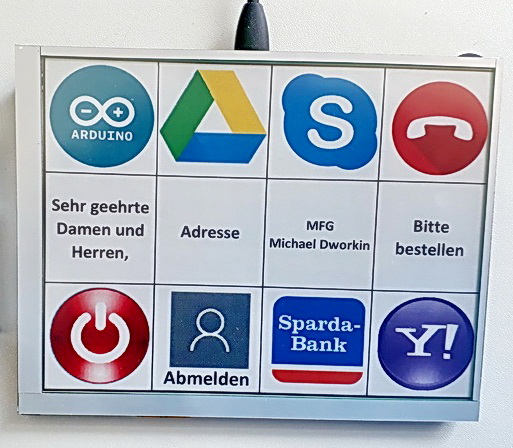

Vielsicht mein Projekt würde passen USB Macro Keypad Arduino USB Tastatur frei Programmierbar Deutsch selber bauen. Eine Resistiven Touchscreen Panel mit Papierhintergrund fungiert als macro Keypad / TouchPad. http://esp8266-server.de/keypad.html
