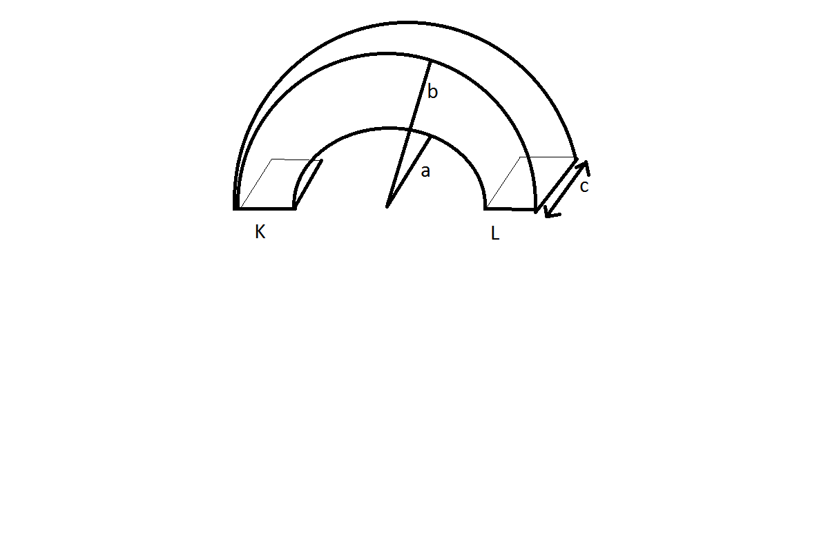

ich versuche hier, eine Aufgabe zu lösen und bin etwas verwirrt. Ich
würde mich sehr über Tipps freuen, wie ich die Aufgabe lösen könnte.
Aufgabe:
Diese Skizze (nicht original) soll einen elektrischen Leiter zeigen, der
die Form eines halben Hohlzylinders hat. Das Material hat den
spezifischen Widerstand ROHr.
Nun ist gefragt, was der Widerstand zwischen K und L gefragt.
Ich bin folgendermaßen vorgegangen.
Wir befinden uns im Zylinderkoordinatensystem.
Allgemein gilt für den Widerstand R eines Leiters, welche eine
Zylinderform hat:
R = (ROHr * l) / A
l: hier c
Das Problem nun ist A. Mir wurde der Tipp gegeben, dass A infinitesimal
klein gewählt werden soll. In welche Richtung (z, phi oder roh) zeigen
diese infinitesimal kleinen Flächen A?
Der Tipp ist gewesen, dass die infinitesimal kleinen Flächen A in
Richtung phi zeigen.
Dann habe ich gerechnet:
R = INTEGRAL (ROHr * l) / dA
<=> 1/R = G = INTEGRAL (dA / (ROHr * l))
<=> G = 1/ROHr * INTEGRAL (dROH * dZ / l)                  // l = z
Wenn ich nun für dROH die Integrationsgrenzen b und a wählen und für dZ
c und 0, ergibt sich in meinem Ergebnis nach der Integration von dZ/l
der Ausdruck ln(c/0), was nicht definiert ist.
Daher ist meine Frage, in welche Richtung zeigt dA (infinitesimal kleine
Flächen) denn?
Ich bin neu hier, daher tut es mir leid, wenn die Rechnungen nicht so
ordentlch geschrieben wurden.
Ich bedanke mich für jeden Tipp im Voraus.

definiere erst mal zwischen welchen punkten/flächen du den widerstand
berechnen willst, also in welche richtung der strom fließt
mir kommt es so vor als ob deine formel entland der rotationsachse (z)
ausgelegt ist, in deiner aufgabe der strom aber in eine andere richtung
fließt.
Was sind denn a und b?
Wenn das die halben Umfänge des Innen- und des Außenzylinders sind, dann
würde ich mir den Mittelwert daraus "anfertigen"
Alfred= ((b-a)/2)+a
Damit wäre das Ding praktisch flach auf den Tisch gebogen und man hätte
nun einen Quader, dessen Länge "Alfred" entspricht.
Der Querschnitt des ganzen Apparates wäre dann (b-a)*c.
Damit hat man Länge und Querschnitt und kann das da einsetzen:
R = (ROHr * l) / A
Vielleicht liege ich auch vollkommen falsch, alles Mögliche ist
möglich..
MfG Paul

Ich denke mal die Aufgabe ist so gemeint, dass ein Strom von der Fläche
bei L zu der Fläche bei K fließt. Wenn man die Zeichnung nach vorne
klappt so, dass der Strom in Richtung Einheitsvektor phi zeigt, dann hat
man die Stromdichte j(phi) = I / sigma  A  einheitsvektor_phi. Den
Mist musst du jetzt irgendwie mit den Integral-Zusammenhängen
verbasteln. U = E ds, I = j dA, U = R*I. Bin aber nur Informatiker also
alles ohne Gewähr.
Moderator
Erst einmal muss man die Stromrichtung in jedem Punkt bestimmen. Die
beiden Kontaktflächen sind Äquipotentialflächen. Alle anderen
Äquipotentialflächen sind aus Symmetriegründen radial (also durch die
Zylinderachse) verlaufende Ebenen. Die Stromrichtung ist immer
orthogonal zu den Äquipotentialflächen, verläuft also in jedem Punkt
tangetial.
Man kann den Körper entlang der Stromrichtung in infinitesimal dünne
Elemente zerscheiden und – da zwischen diesen Elementen keine Ströme
fließen – diese getrennt betrachten. Da die Elemente alle elektrisch
parallelgeschaltet sind, addieren sich deren Leitwerte (die leicht zu
berechnen sind) zum Gesamtleitwert.
Wenn du (und ich ;-)) richtig gerrechnet hast, sollte
herauskommen. Der Vorschlag von Paul (Geradebiegen und Verwendung der
mittleren Länge) liefert eine gute Näherung für dünnwandige halbe
Hohlzylinder, also für b-a << a.

Danke erstmal für alle Antworten!
Wie bist du eigentlich auf dieses Ergebnis gekommen? Bei mir taucht kein
ln(...) im Ergebnis auf.
Mein Ergebnis lautet: R = ((ROHr*ROH*pi))/((b-a)*c)
Und eine andere Frage: Wieso soll die Näherungsrechnung von Paul in dem
Fall nicht funktionieren, aber für b-a << a schon? Denn in meinem
Ergebnis kann bzw. sollte ich für ROH=(b-a)/2 wählen. wie Paul es
vorgeschlagen hat. Ich bin irgendwie schon der Ansicht, dass Pauls
Ansatz des Problem richtig war. Denn in deinem Ergebnis steht ROH
einfach dort, was ist aber sein Wert bzw. Zusammenhang mit den
angegebenen Variablen?

Ja, vielleicht sollten wir mal klären, was jede der verwendeten
Variablen genau bedeutet. Ich habe die Aufgabe folgendermaßen
interpretiert:
Der Körper, dessen Widerstand bestimmt werden soll, hat die Form eines
halben Hohlzylinders. Gegeben sind
- der innere Radius a des Hohlzylinders,
- der äußerere Radius b des Hohlzylinders,
- die Höhe c des Hohlzylinders (wie in deiner Skizze eingezeichnet) und
- der spezifische Widerstand ρ (rho) des Leitermaterials (bei dir ROHr
  genannt).
K und L sind die Kontaktflächen, über die der Strom hinein bzw.
herausfließt. Sie haben jeweils die Größe (b-a)·c.
Es soll der Widerstand zwischen diesen beiden Kontaktflächen bestimmt
werden.
Bei dir tauchen zusätzlich die Variablen l, A, ROH, Z und z auf, bei
denen mir nicht klar ist, was sie genau bedeuten. Deswegen kann ich
deine Berechnung auch nicht ganz nachvollziehen.

Yalu hat dir den wichtigen Beweis geliefert, dass der Strom immer nur
tangential fliesst. Dadurch kannst du den Hohlzylinder in unendlich
viele infinitesimal dünne hohlzylinderscheiben zerschneiden.
Also musst du über diese unendlich vielen infitesimal dünnen
Hohlzylinder integrieren.
Deine Annahme
Linus J. schrieb:
> R = (ROHr * l) / A
> l: hier c
l = constant ist nämlich falsch und der Knackpunkt der Aufgabe. L hängt
nämlich von dem Radius ab. Er ist erst für die unendlich dünnen Scheiben
konstant.
Jetzt solltest du genug Tipps haben um weiterzukommen.
