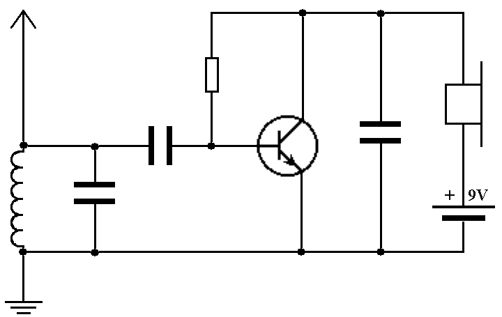

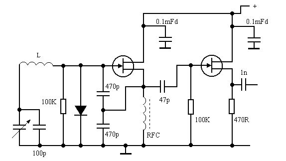

Hallo liebe HF-Freunde,

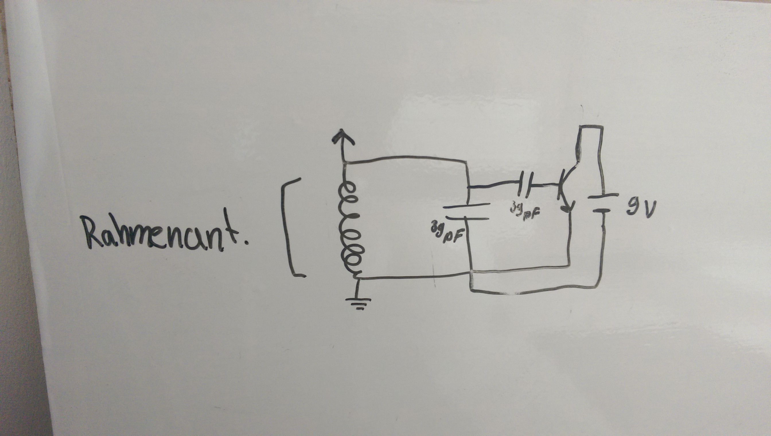

ich habe mich, nun da ich es hinbekommen habe, einen Oszillator zu
bauen, dazu entschlossen, jetzt ein Audion zu basteln, für Kurzwelle.
Also habe ich nach angehängtem Schaltbild versucht dieses Audion im
Anhang in Betrieb zu nehmen... Das Oszilloskop liefert auch eine saubere
Schwingung, zwar mit kleiner Amplitude aber seis drum.
Nach Anschluss des Kopfhörers höre ich aber nicht einmal ein Rauschen...
Demodulation sollte ja eigentlich über Krümmung der Kennlinie des
Transistors erfolgen oder nicht?

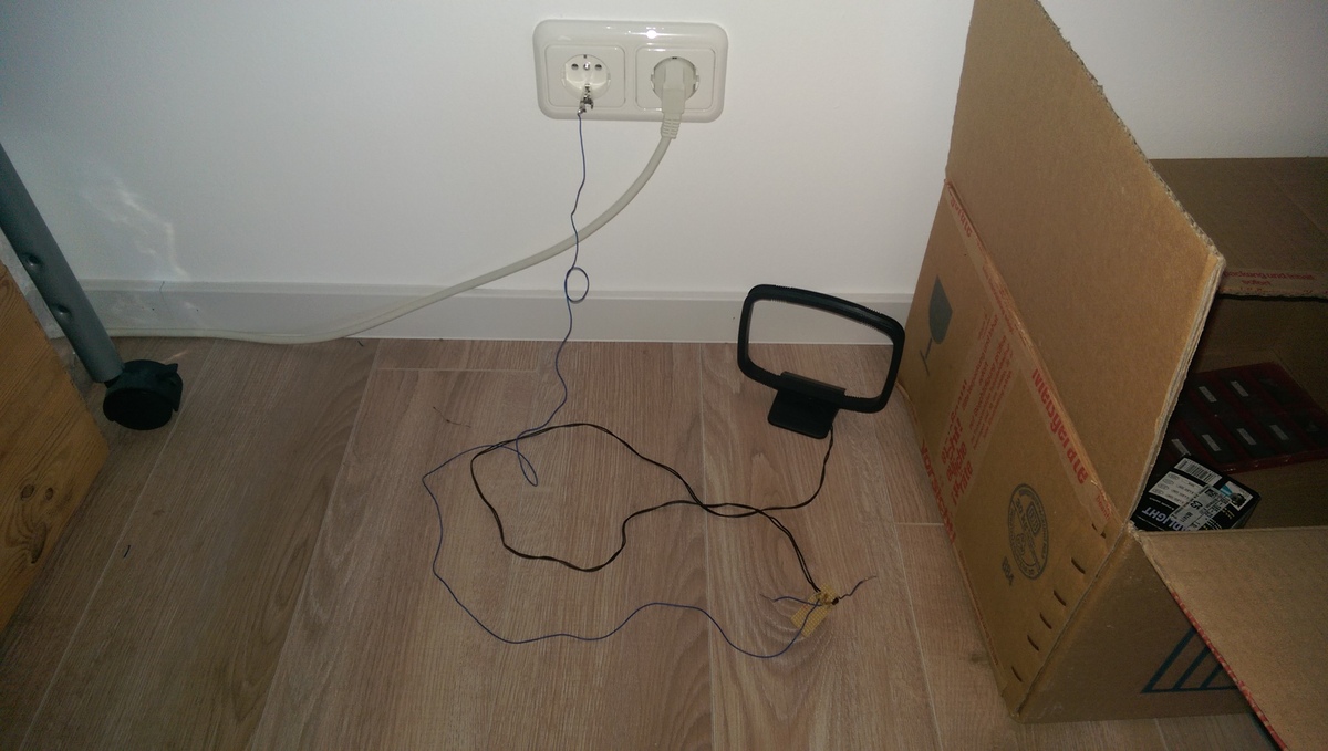

Als Antenne dient eine noch herumliegende Rahmenantenne, die
gleichzeitig die Spule meines Schwingkreises bildet.
Ich bitte um Hilfe, sodass auch einmal ein Anfänger wie ich aufsteigen
kann.
Welche Tipps habt ihr für mich?
Frohe Weihnachten
Umut Elicabuk

Interessant was da schwingt. Die Batterie kann ja gar keinen Strom
liefern.

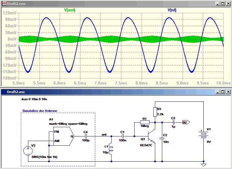

von B e r n d W. (smiley46)
Hallo umut_e

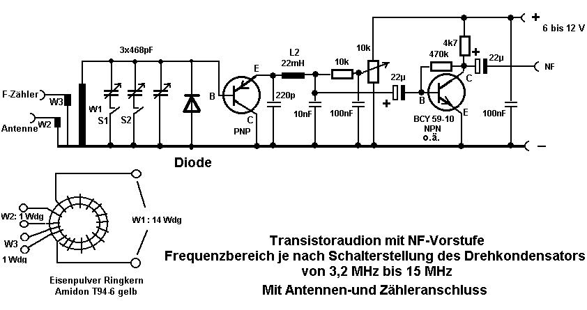

Versuch mal die angehängte Schaltung nachzubauen. Das ist erst mal ohne
Selektion und ohne Rückkopplung. In der Nacht sollte man so die 2-3
stärksten Sender auf Kurzwelle hören. Das NF-Signal am besten auf einen
Computerlautsprecher geben.
Freundliche Grüße,
Bernd
Hallo Umut E.
> ich habe diverse kopfhörer und lautsprecher ausprobiert
Dem Transistor in Deiner Schaltung fehlt der Basiswiderstand. Der
Transistor benötigt einen Ruhestrom, ohne den kann er nicht verstärken.
Geeignet sind:
- Billige Computer-Aktivboxen
- 2x2000 Ohm Detektor-Kopfhörer
- hochohmiger Kristall-Ohrhörer
- balanced Armature Ohrstöpsel mit Transformator zu Impedanzanpassung
Hier steht was zum Thema:
http://www.welt-der-alten-radios.de/detektor-hphones-202.html
> ist es denn überhaupt möglich so zu empfangen?
Das entspricht ungefähr dieser Schaltung:
http://www.b-kainka.de/bastel14.htm
Mir persönlich gefällt dabei der Arbeitspunkt des Transistors nicht,
deshalb sind die beiden Widerstände anders dimensioniert.
Mit einer 4-8m langen Antenne sollte nachts der eine oder andere Sender
mit ~10mV ankommen. Dies ergibt ein Ausgangssignal von ~100mV, wie man
auf der Simulation erkennen kann. Bei mehreren starken Sendern
erscheinen diese alle gleichzeitig, denn die Schaltung ist nicht
selektiv.
So ähnlich funktioniert auch ein Blitzdetektor/Gewitterwarner. Gibt es
einen Blitzeinschlag, hört man es kräftig krachen. Blitzentladungen
erzeugen ein breitbandiges Spektrum.
Empfangssignale sind auch schön auf einem Oszilloskop zu sehen. Dazu
muss man den Y-Kanal auf volle Empfindlichkeit stellen.
Falls ein Drehkondensator vorhanden ist, dann schalte ihn einfach später
als weiteren Versuch parallel zur Rahmenantenne. Damit kann man dann
einen Kurzwellenbereich durchstimmen.
Frage zur Ermittlung der Spuleninduktivität:
Welchen mittleren Durchmesser hat die Rahmenantenne und ca. wieviele
Windungen sind drauf. Dann kann man den Frequenzbereich abschätzen.
Zur Berechnung nehme ich meist den Mini-Ringkern-Rechner.
Der kann auch Luftspulen berechnen:
http://www.df7sx.de/?page_id=212
Freundliche Grüße,
Bernd
von Xyz X. (Firma: xyz) (khmweb)
Darf man mal fragen, woher die mir seltsam erscheinende Schaltung
stammt?
Btw, so (ähnlich) zeichne ich "mal eben" heut noch, nicht nur als Kind.
von Simpel (Gast)
Täusche ich mich, oder ist da nur die BE-Diode als Demodulator aktiv,
während der Pfad Transistor-->Spannungsquelle ansonsten nutzlos bzw.
unnötig dämpfend ist?
Oder hab ich da ne Bildungslücke, was diese antike Schaltung angeht?
Mit Antenne, Schwingkreis und Germanium-Diode hab ich als Knirps meinen
ersten MW-Empfänger für den ortsnahen Sender gebastelt... so hat's
angefangen. :-)
von Kelvin Klein (Gast)
Nach dem Induktionsgesetz hängt die empfangene Energie von der
durchfluteten Rahmenfläche ab. Bei diesem Mini-Rähmchen mit seinen paar
Quadratzentimern Fläche ist die induzierte Spannung viel zu gering, um
an einem einfachen Audion ein vernünftiges Signal zu erzeugen.
Ein paar Meter Draht aus dem Fenster zum nächsten Baum und eine
gutleitende Erdverbindung schaffen bessere Voraussetzungen, damit etwas
empfangen werden kann.

Dies war seinerzeit auch meine Erfahrung. Ich hab auch meine Zweifel an
dieser einfachen Antenne (und an der Schaltung ebenso). Bei dieser
Antenne braucht es starke Sender in der Nähe, absolute Raumstille und
ein gutes Ohr.
Das sehe ich auch so. Unabhängig von der eigenwilligen künstlerischen
Ausgestaltung der Schaltbildzeichnung, die mehr Fragen aufwirft als
beantwortet.
Es ist auf jeden Fall kein Audion, das in einer Stufe demoduliert und
verstärkt. Und schon gar kein Rückkopplungsaudion, wie es vom TO
eigentlich angestrebt wird, wenn man seinen Hinweis auf den Oszillator
in diesem Sinne interpretiert.
> liefern.
Umut E. schrieb:
> und wieso das nicht?
Liefern schon, wenn da ein Stromkreis wäre, aber wo und wodurch sollten
Gleichströme fliessen können?

hallo bernd, also:
die daten der spule/rahmenantenne:
-l = 1cm
-d = 13.5cm
-n = 7 wdg.
--> L = 12.5 μH
mit einem kondensator 39pF also demnach laut Thompson: 7.2 MHz
Welchen Vorwiderstand nehme ich beim transistor am besten? Geht ein
simpler 330 Ω?
Vielen Dank für deine tatkräftige Unterstützung, bist eine bereicherung!

von umut_e (Gast)
hallo bernd,
natürlich geht ein simpler 330R nicht...
Dumm von mir, da das natürlich abgestimmt werden muss.
Mir scheint nun auch klar zu werden, warum der Transistor gar nicht
verstärken kann:
Der Kollektor muss an den Schwingkreis gehen oder nicht?
Dann würde der Kondensator vor dem Transistor jedes mal Masse auf linker
Seite bekommen, was den Transistor durchschaltet, dieser legt dann eine
Spannung (Stromquelle) an den Parallelschwingkreis.
Stimnt das so? Aber dann verstehe ich nicht, wieso ich überhaupt etwas
am Oszilloskop sehe... :/ Vielleicht wegen der Antenne?

Zum Zweiten ist die Kreisgüte schon allein wegen des ungünstigen L/C
Verhältnisses für ein Audion unzureichend.
Zum Dritten wird eine Schaltung durch ungünstige Ankopplung so sehr
bedämpft, dass ein Empfang schwerlich möglich ist.
Hallo umut_e
> warum der Transistor gar nicht verstärken kann:
Der Transistor benötigt einen definierten Arbeitspunkt, um zu
funktionieren. Mach Dich mal schlau, wie eine Emitterschaltung
funktioniert:
http://www.elektronik-kompendium.de/sites/slt/0204302.htm
Und hier, "Emitterschaltung mit Spannungsgegenkopplung":
http://www.elektronik-kompendium.de/sites/slt/1102161.htm
Danke für die Daten. Ich komme mit 14,5µH auf einen ähnlichen Wert, es
spielt auch keine große Rolle, ob es 12 oder 15 µH sind, da verschiebt
sich nur der Bereich etwas.
Mit 39/33pF sollte das 41m Band zu empfangen sein, mit 47pF das 49m
Band, mit 100pF das 75m Band und mit 1nF geht evtl. noch das obere Ende
von Mittelwelle.
Die Spule ist IMO als Schwingkreis geeignet, aber ohne Langdrahtantenne
wird sich nicht viel tun. Probiers einfach aus, denn begreifen kommt von
anfassen!
> Zum Ersten ist 7Mhz eine Herausforderung
IMO geht das noch, ganz besonders ohne Rückkopplung ist die Schaltung
sehr einfach nachzubauen. Oberhalb von 10 MHz wirds mit einem
Rückkoppel-Empfänger deutlich schwieriger, aber nicht unmöglich.
Versuch erst mal diese Schaltung nachzubauen:
Auf der Seite gibts auch eine Hörprobe. Herr Kainka schreibt selber,
dass die Widerstandswerte mit 2 x 27k nicht ideal sind. Mit meiner
Dimensionierung funktionierts besser.
Als nächstes Projekt könnte dan das hier folgen, aber ein Schritt nach
dem anderen:
http://www.b-kainka.de/bastel3.htm
Freundliche Grüße,
Bernd

Verhältnis und dieser Schaltung die notwendige Trennschärfe zu erzielen,
so dass man von "Radio hören" sprechen kann?
Ich nicht.
Hallo Cui Bono
Natürlich lassen sich damit keine 100 Sender selektieren. Es wird auf
jedem Band der Stärkste dominieren. Dafür gibt es ein schnelles
Erfolgsergebnis und den Wunsch, weiterzumachen.
Mit festen Schwingkreiskondensatoren macht eine selektiveere Schaltung
keinen Sinn, aber in Kombination mit dieser Schaltung
wird die Spule auch schön trenscharf und emfindlich werden. Die
Anzapfung an der Spule ist nicht unbedingt notwendig. Dann wird aber zum
Durchstimmen ein Drehkondensator benötigt und ein Poti für die
Rückkopplung.
Am Schaltbild kann man den Stand des Threadstarters bezüglich Elektronik
erkennen. Mit der einfachen Schaltung kann er sich langsam herantasten.
Der Kitchin-Empfänger ist momentan definitiv zwei Nummern zu groß. Bei
entsprechendem Interesse kann sich das aber schnell ändern.
Gruß, Bernd
von umut_e (Gast)
Hallo Vorposter (Plural),
ich habe ursprünglich die Audionschaltung auf Wikipedia aufgebaut und
dabei R(l) aber weggelassen, da ich nicht ganz verstanden habe, wozu er
da ist.
de.wikipedia.org/wiki/Audion
Kann es sein, dass so genau dieser Arbeitspunkt eingestellt werden kann
oder ist er nur dazu da um einen Teil des Stromes von der Spule
abzubekommen?
Allerdings verstehe ich nicht ganz, wie in dieser Schaltung der
Transistor verstärkt, ich glaube er ist vielmehr als NF zu sehen.
Könntet ihr euch das Schaltbild eventuell einmal anschauen und
aufklären?

Hallo Bernd,
also ich hab mir die Schaltung angesehen und das ist ja sofern kein
Problem, allerdings habe ich dazu zwei Fragen:
Das DTR kann ich ja einfach durch ne konstante Stromquelle ersetzen
oder?
Und das Line-In... Verstehe ich nicht... NF-Signal an Kopfhörer oder wo
hin?
Ja, einfach eine 9V Batterie nehmen.
Die Soundkarte hat in der Regel zwei Eingänge, einen empfindlichen
Mikrofoneingang für Signale mit einer Amplitude von ein paar mV und
einen Line-In für größere Signale im Bereich von 100-200mV. Falls der
Line-In zu leise ist, kann man also auch auf den Mikrofoneingang
wechseln.
Falls es sich um das erste Schaltbild handelt, da wird eine Röhre
verwendet. Mit einem Transistor muss die Schaltung ein wenig anders
aussehen und zwar so wie bei Herrn Kainka.
von umut_e (Gast)
Ich dachte, dass eine Röhre so etwas wie eine Triode und somit ein
Transistor ist, da irrte ich, wie mir scheint.
Kann ich zu der Schaltung zum PC einfach ein Klinkenkabel abisolieren
und Masse an Masse und Signal an Line-In?
> Klinkenkabel abisolieren und Masse an Masse und Signal an Line-In?
Ja, aber besser in die Signalleitung einen Kondensator ~1µF schalten.
Falls es ein Elko ist, mit Plus zum Transistor. Das schützt auch die
Soundkarte.
von umut_e (Gast)
Danke dir, Bernd. :)
Melde mich wieder sobald ich etwas erreicht hab :)
von umut_e (Gast)
Liebe Freunde,
lasset uns frohlocken!!! Es ist mir gelungen! Mit dem Basteltipp von
Bernd hab ich es tatsächlich geschafft Radio zu hören und das in einer
ausgezeichneten Qualität! Radiosender(!) aus Frankreich den Staaten
(zumindest Amerikanisch-Englisch) sind eingetrudelt! Das macht mich
glücklich!
Und das alles mit einer gerade mal 1,50 m langen Antenne, kommt eben
nicht nur immer auf die Größe an. :)
Danke an alle, danke an Bernd!

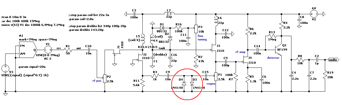

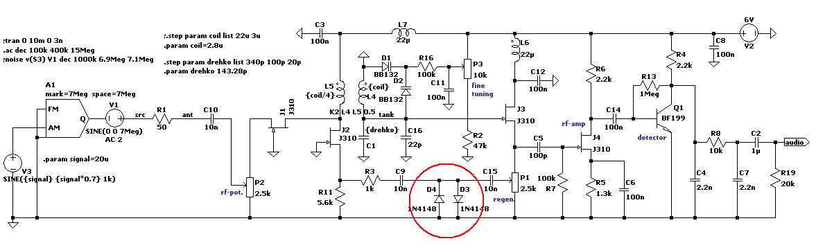

Noch mal zum Audion.
Bei VFO-Schaltungen (Oszillatorschaltungen) wird gerne eine Diode vor
das Gate bzw. die Basis geschaltet, um die Amplitude zu begrenzen.
Ich frage mich, ob eine solche Diode bei einem Rückkoppel-Audion
ebenfalls einen positiven Effekt haben könnte, nämlich den, dass
möglicherweise die Überkopplung dosierter eingestellt werden könnte.
von michael_ (Gast)
Kelvin Klein schrieb:
> Man wirft die Tunerelektronik weg und übrig bleibt ein erstklassiger
> fabrikneuer Luft-Drehkondensator.
Vor allem für KW sind die zwei UKW-Teile mit 2x12 oder parallel 24pF
ideal geeignet.

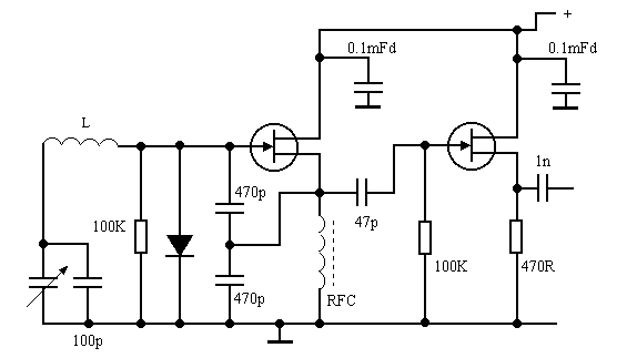

@Dan1el
Normalerweise kann mit Hilfe des Arbeitspunktes erreicht werden, dass in
Richtung größerer Amplituden die Verstärkung langsam abnimmt. Das ist
Voraussetzung bzw. die erste Wahl für einen weichen Einsatz der
Rückkopplung.
Kommt man damit nicht hin, z.B. weil die Betriebsspannung nur 1.5V
beträgt, kann eine Diode eine leichte Verbesserung bringen. Sie kann
auch verhindern, dass beim Überdrehen der Rückkopplung ein paar Volt HF
auf die Antenne gelangen, weil sie schon lange vorher begrenzt.
von Mast (Gast)
Können Sie bitte eine BiPo-Rückkopplungsschaltung schauen in der mann
solche Dioden verwendet?
von tim (Gast)
> Eine günstige Methode an einen guten Drehkondensator zu kommen ist
> dieses Teil:
http://www.pollin.de/shop/dt/Mzc5ODkzOTk-/HiFi_Car_HiFi_Video_TV/HiFi/Ersatzteile/FM_Tuner_RFT_4413_13_02.html
> Gruß
Super für Audion und super für Loopantenne.
Weil Doppel-Drehko auch Zweikreis-geeignet.
Hallo Mast
Das hab ich selber probiert. Es sind keine BJTs und die Dioden befinden
sich nicht am Schwingkreis, sie begrenzen jedoch die Amplitude, ohne den
Schwingkreis zu bedämpfen. Man merkt aber schon, dass die Rückkopplung
weiter aufgedreht werden muss. Direkt am Schwingkreis würde sich die
Güte reduzieren.
Die originale TenTec1253 Schaltung geht ja mit den Drains der beiden J1
und J2 direkt auf den Schwingkreis. Die kleinen Original-Drosseln haben
schon eine Güte von nur 50-60. Mit den J310 reduziert sich die Güte noch
weiter auf ca. 40.
Dagegen kann die Luftspule in meiner Schaltung direkt auf GND gelegt
werden und die Güte beträgt ca. 150, da jetzt die beiden Drain auf die
Koppelspule gehen. Auch die Rückwirkung vom HF-Poti und der Rückkopplung
auf die Frequenz hat sich so deutlich verringert.
Die beiden Dioden sind inzwischen wieder raus und es gibt 3 umschaltbare
Bereiche: MW 0,5-1,7MHz, KW1 1,7-5,1MHz und KW2 5-14,5 MHz.
Gruß, Bernd

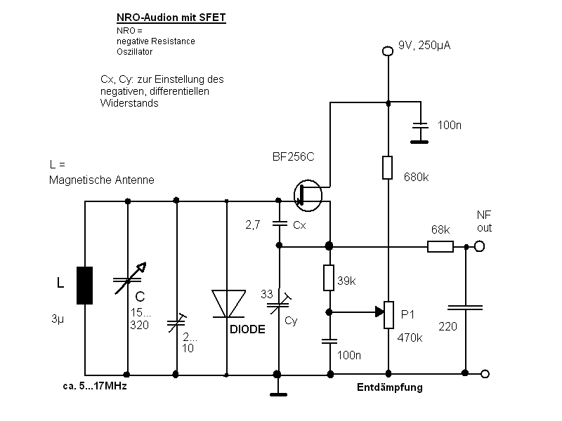

von tim (Gast)
Rein intuitiv würde ich die Diode bei einem Si-PNP-Bipo so einbauen, wie
im Anhang eingezeichnet.
z.B. eine 1N4148, eventuell auch zwei in Reihe oder eine 1N4148 in Reihe
mit einer BAT41 oder BAT43 (abhängig davon, welche Flußspannung günstig
ist).
Rein intuitiv würde ich meinen, dass diese Diode antiparallel zur
Kollektor-Basis Diode liegt. Der Vorteil der Diode erschließt sich mir
ehrlich gesagt nicht. Die Nachteile schon, sie verursacht nichtlineare
Verzerrungen.
von Theor (Gast)
> Verzerrungen.
Im VFO blöd, im Audion vermutlich egal.
(Phasenrauschen beim Meggern nicht vergessen!)
von Heinz (Gast)
siehe Anhang
und weiter unten auf
http://www.radiomuseum.org/forum/conrad_bausatz_retro_kurzwellen_radio2.html
http://www.radiomuseum.org/forumdata/users/4479/Transistor%20Audion/Negadyn_transistor.gif
