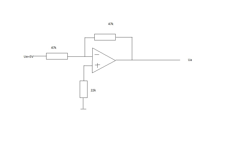

Hallo zusammen. Ich bin Student der Elektrotechnik und gerade dabei, eine etwas komplexere Schaltung mit einem Mikrocontroller aufzubauen. Dabei bin ich auf folgendes Problem gestossen. Ich möchte eine Operationsverstärker als Addierer mit zwei hintereinander geschalteten Umkehraddierern betreiben. Da die Ausgangsspannung insgesamt für mich recht komische, unerwartete Werte annimmt, habe ich den ersten OPV einzeln betrachtet. Aufbau wie im Anhang, die Eingangsspannung ist mit 5V relativ genau und konstant. Die Versorgungsspannung des OPV beträgt +-12V. Der Verstärker ist jetzt mit V=-1 aufgebaut und somit erwarte ich am Ausgang eine Spannung von -5V. Ich bekomme alerdings einen Wert von 6,9V am Ausgang und kann mir das nicht erklären. Wo liegt das Problem? Gruß, WindyBoy.

Miss mal die Versorgungsspannung direkt am IC-Pin.

Widerstände haben Toleranzen. Vertausch mal die beiden 47k.

Sorry ich hatte das Minus implizit vor die 6.9V gestellt. Was ändert sich, wenn der Eingang auf Masse gelegt wird?
Wenn der Eingang auf Masse gelegt ist, sollte der Ausgang 0,000 V ausgeben. in Wirklichkeit wird er den Offsetfehler von wenigen mV ausgeben. Den zu beheben wäre dann Aufgabe eines Offsetabgleichs, mit entsprechender Beschaltung. Die krasse Abweichung auf -6,8V ist sicher auf einen Fehler beim Aufbau der Schaltung zurückzuführen. ( Opamp defekt, Widerstände falsch, Schwingen wegen fehlender Stützkondensatoren oder zu langer Zuleitungen, Masse der Signalquelle nicht mit Masse der Versorgungsspannungen verbunden, ...) Der OPamp verlangt lt. Datenblatt Frequenzgangkompensation. Ohne diese wird er in einer Schaltung mit v = 1 sicher schwingen. Da gibts andre Opamps, die bei V = 1 nicht schwingen (mit interner Kompensation)
Also die Schaltung ist schon wie im Anhang aufgebaut. Verwendte sind Präzisionswiderstände mit 1% Toleranz, die Widerstände haben laut Multimeter auch die angegebenen Werte. Die OPVs waren noch lagernd, daher wurden sie verwendet. Lege ich als Eingangsspannung 0V an, habe ich immer noch ca. -2V am Ausgang, das ist genau der Offset. Aber warum ist der Offset so groß? Die Versorgungsspannung direkt am OPV gemessen ist Us+=12,01V und Us-=-11,96V. Gruß,
Der uA748 braucht eine externe Kompensation, wird also bei dem Aufbau vermutlich schwingen.
Es soll eine reiche Gleichspannung verstärkt werden, daher sollte eine Frequenzgangkorrektur ja überflüssig sein.

Michael Hohmann schrieb: > Lege ich als Eingangsspannung 0V an, habe ich immer noch ca. -2V am > Ausgang, das ist genau der Offset. > Aber warum ist der Offset so groß? Schalte mal dein DMM auf AC und miss dann nochmal.

Es geht nicht um Korrektur, sondern um Kompensation. Schon mal ein Oszi am Ausgang drangehängt?
Michael Hohmann schrieb: > Lege ich als Eingangsspannung 0V an, habe ich immer noch ca. -2V am > Ausgang, das ist genau der Offset. > Aber warum ist der Offset so groß? -2V wären glaubhaft, wenn die Beschaltung einen Verstärkungsfaktor von 1000 herstellen würde. > das ist genau der Offset. sicher nicht, der streut exemplarabhängig. Es werden nur die Grenzen des Streubereichs angegeben. vermutlich schwingt der Opamp und "richtet gleich" sodass eine Gleichspannungskomponente am Ausgang entsteht.

Michael Hohmann schrieb: > Es soll eine reiche Gleichspannung verstärkt werden, daher sollte eine > Frequenzgangkorrektur ja überflüssig sein. Die Kompensation ist keine Frequenzgangkorrektur, sondern eine Bandbegrenzung, die für kleine Verstärkungen (und die hast du hier) notwendig ist, um Schwingen zu vermeiden / verhindern. Gerade wenn man nur DC verstärken will, ist es sinnvoll, die Kompensation großzügig zu wählen.
Danke für eure Nachrichten. Wie kann eine solche Bandbegrenzung für kleine Frequenzen schwaltungstechnisch realisiert werden?
33pF zwischen 1 und 8
Der große Fortschritt beim LM741 (Anfang der 70er) war, dass dieser Kondensator bereits auf dem Chip integriert wurde. Ein Großteil der Chipfläche war dafür nötig, sparte aber den externen Kondensator. Im Datenblatt oben steht schon auf der Titelseite "30pF" und "unity gain compensation"
Okay, das habe ich in der Tat überlesen. Denn nochmal zurück zur Ausgangsfragestellung: Warum habe ich bei Ue=0V ein Ua=-2V am Ausgang? Die -2V sind dabei eine reine Gleichspannung, kein überlagerter Wechselanteil.
Hast du mal ein Oszilloskop angeschlossen um zu schauen ob der Opamp schwingt?

programming schrieb: > Helmut S. schrieb: >> Hast du mal ein Oszilloskop angeschlossen um zu schauen ob der Opamp >> schwingt? > > Er braucht nur mal sein DMM auf ACV zu stellen und am Ausgang zu messen. > Aber das ist wohl zu viel verlangt. Lieber stellt man immer wieder die > gleiche Frage. Einer der üblichen Trottel-Threads hier im Forum. Also bitte, "Trottel-Thread"! Ich habs doch geschrieben, vielleicht aber etwas undeutlich formuliert. Die Ausgangsspannung ist eine reine Gleichspannung, kein Schwingen, nix. Das zeigt das Oszilloskop und das Multimeter auf AC zeigt 0,002V.
0,002V? Dann ist doch alles in Ordnung. Das sind 2mV Offsetspannung. Das ist OK.
Die 2mV ist der Wert, der auf dem Multimeter bei AC angezeigt wird. Das Skope zeigt die -2V DC am Ausgang bei Ue=0V. Ich hole mir einfach mal andere OPVs.

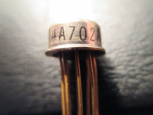

Siebzehn Für Fuenfzehn schrieb: > Muss man den zweitaeltesten OpAmp, der erhaeltlich ist verwenden ? Das war der 709, der älteste integrierte war m.W. der 702. :-) > Es sollte aber trotzdem funktionieren. ACK

programming schrieb: > Er braucht nur mal sein DMM auf ACV zu stellen und am Ausgang zu messen. Das wird nicht funktionieren, wenn der Verstärker im MHz-Bereich schwingt. Nervig ist allerdings die Weigerung die wirkliche Schaltung zu zeigen. Bestimmt fehlen da die Abblockkondensatoren an den Versorgungen.
Normalerweise hat man noch 100nF Abblock Kondensatoren der Speisungen gegen GND, direkt am OpAmp Es waere nun Zeit fuer das vollstaendige Schema, inklusiver externer Beschaltung. Wo werden die Speisungen angeschlossen. Wo wird gemessen. Allenfalls auch mit JPG des Aufbaus.
Michael Hohmann schrieb: > Ich bekomme alerdings einen Wert von 6,9V am Ausgang +6,9V oder -6,9V? Michael Hohmann schrieb: > Lege ich als Eingangsspannung 0V an, habe ich immer noch ca. -2V am > Ausgang, das ist genau der Offset. Aus dieser Formulierung entnehme ich, dass es beim ersten Versuch wohl eher -6,9V waren? Falls das stimmt, würde das daruf hindeuten, dass die Ausgangsspannung unabhängig von der Eingangsspannung immer um 2V zu niedrig (zu negativ) ist. Ist der Ausgang der Schaltung unbelastet? Welche Spannungen misst du für beide Fälle (Ue=+5V und Ue=0V) direkt an den Opamp-Eingangspins (Pin 2 und Pin 3)?
Harald Wilhelms schrieb: > Siebzehn Für Fuenfzehn schrieb: > >> Muss man den zweitaeltesten OpAmp, der erhaeltlich ist verwenden ? > > Das war der 709, der älteste integrierte war m.W. der 702. :-) Ja, so was gab es mal vor laaanger Zeit...
Ich verwende an jedem OPV bei Uss einen 2,2uF Elko und einen 0,1uF Keramik parallel. Der Ausgang der Schaltung war unbelastet. Ich habe mir ein paar neue OPvs zugelegt, in die IC-Sockel eingesetzt. Nun funktionierts tadellos, alles bestens und wie gewünscht. Scheinen die drei getesteten 748 er wohl defekt zu sein. Gruß und schönes Weihnachtsfest!
