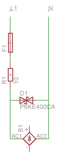

ich habe heute, von einem bekannten Elektriker, vier defekte LED Module
bekommen
Es handelt sich um eine eine LED Leiste, welche über einen 1500mAh Akku
gepuffert wird, und über ein SNT mit Spannung versorgt wird.

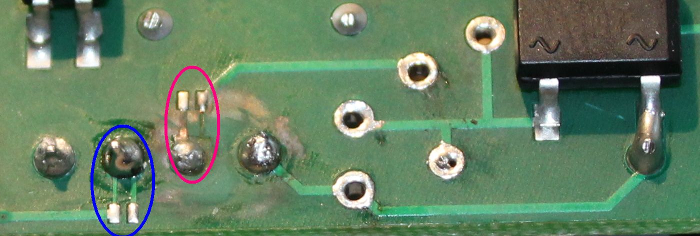

Das Netzteil ist kaputt, Fehler war nicht schwer zu finden. Die
TVS-Diode (siehe Schaltplanausschnitt) hat nen kurzen und die
Schutzschaltung löst aus.
Nun meine drei Fragen / Probleme:
1.) Die Leiterbahn wurde als Sicherung realisiert.
Wie repariere ich das am besten? Auf dem zweitem Bild ist die Leiterbahn
im blauen Kreis als i.O. zu sehen und im rotem Kreis, nachdem sie
ausgelöst hat.
2.) Meiner Meinung nach macht es Sinn, die TVS Diode gegen eine mit
einer höheren Leistung auszutauschen. Was meint ihr dazu?
Mir ist dazu die 1V5KE400CA eingefallen, allerdings passt der
Anschlussdraht des DO-201 nicht in die Bohrung.
3.) Die Leistung des Rs lässt sich ja nicht 100% an dem Gehäuse
erkennen. Meine Vermutung wäre 1W, ggf. noch 2W.
Nachgeschaltet ist ein SNT mit einem Viper27.
Welche Nennleisung würdet ihr nehmen? Kann ich mir die
Sicherung(-sleiterbahn) ersparen, wenn ich einen fusible R verbaue?
Vielen Dank und viele Grüße
Chris
Gast #3934967
400V /und mehr) kommen in unserem Netz so häufig vor, dass ich nicht
versuchen würde, sie einfach kurz zu schließen.
Ich würde eher darauf setzen, die nachfolgenden Bauteile für Peaks von
mindestens 630V (eher 1000V) Peaks auszulegen und die Schutzschaltung
durch eine simple aber "richtige" Sicherung zu ersetzen (also keine TVS
Diode, keine Widerstand und keine Sollbruchstelle).
Diese Schutzschaltung, die du da vorliegen hast, soll kaputt gehen, wenn
ein Peak über 400V stattfindet. Das ist aber nicht gerade
kundenfreundlich.
OP #3934981
Deswegen halten die Teile auch nicht lange ;)
Der Wechselrichter ist ein DB107 und danach, auf der DC Seite kommt der
Viper27. Beide haben nach oben hin noch Luft, was die max. Spannung
angeht.
Da ich so wenig wie möglich ins Layout eingreifen will, wäre es mir
lieber die vorhandene Schutzschaltung anzupassen.
Die P6KE gibt es allerdings nur bis zu einer max. Spg von 440V und das
macht ja kaum einen Unterschied zu der jetzigen Diode.
Gast #3934991
> max. Spg von 440V und das macht ja kaum einen Unterschied zu
> der jetzigen Diode.
Ohne großartigen Aufwand kannst du die alltäglichen Peaks im 230V Netz
nicht unterdrücken. Stell Dir mal vor, jemand schaltet den Staubsauger
oder eine Leuchtstofflampe aus. Da sind Peaks um 500V völlig normal.
Du müsstest dann 100V irgendwohin leiten. Die obige
möchtegern-Schutzschaltung macht das so:
100V fallen am 10 Ohm Widerstand ab -> ergibt 10 Ampere bzw 1000 Watt.
400V fallen an der Diode ab -> auch 10 Ampere jedoch 4000 Watt.
Merkst du was? Diese kleinen Bauteile können nie und nimmer 5000 Watt in
Wärme umsetzen, ohne dabei selbst kaputt zu gehen. Und irgendwo
speichern können sie die Energie erst recht nicht.
Diese Schaltung funktioniert nichtmal bei 401 Volt, ohne kaputt zu
gehen.
Peaks kurzschließen funktioniert nur mit einer ausreiched großen
Induktivität vor der Diode. Die wäre allerdings warscheinlich so groß,
die das gesamte Netzteil.
Ich glaube, du kannst die Schaltung nicht sinnvoll verbessern. Du kannst
sie nur flicken - bis zum nächsten Peak.
Gast #3935011
1.Ist denn der Rest der Schaltung noch gesund?
2.Kennst Du den Grund des Ausfalls? Wahrscheinlich ist es einfacher die
kaputte TVS 1:1 auszutauschen als beim nächsten Versuch noch mehr zu
opfern. Der als "Sicherung" konstruiert Leiterzug ist nun hinüber. Der
Bastler würde ihn mit einem hauchdünnen 1 cm Draht zu überbrücken. OB er
dann noch wirkt oder Dein Haus abbrennt, kann ich von hier aus leider
nicht vorhersagen.
Dann sollte er so eingebaut werden, daß er keinen Schaden anrichtet,
wenn er glüht oder das Zinn herausläuft.
