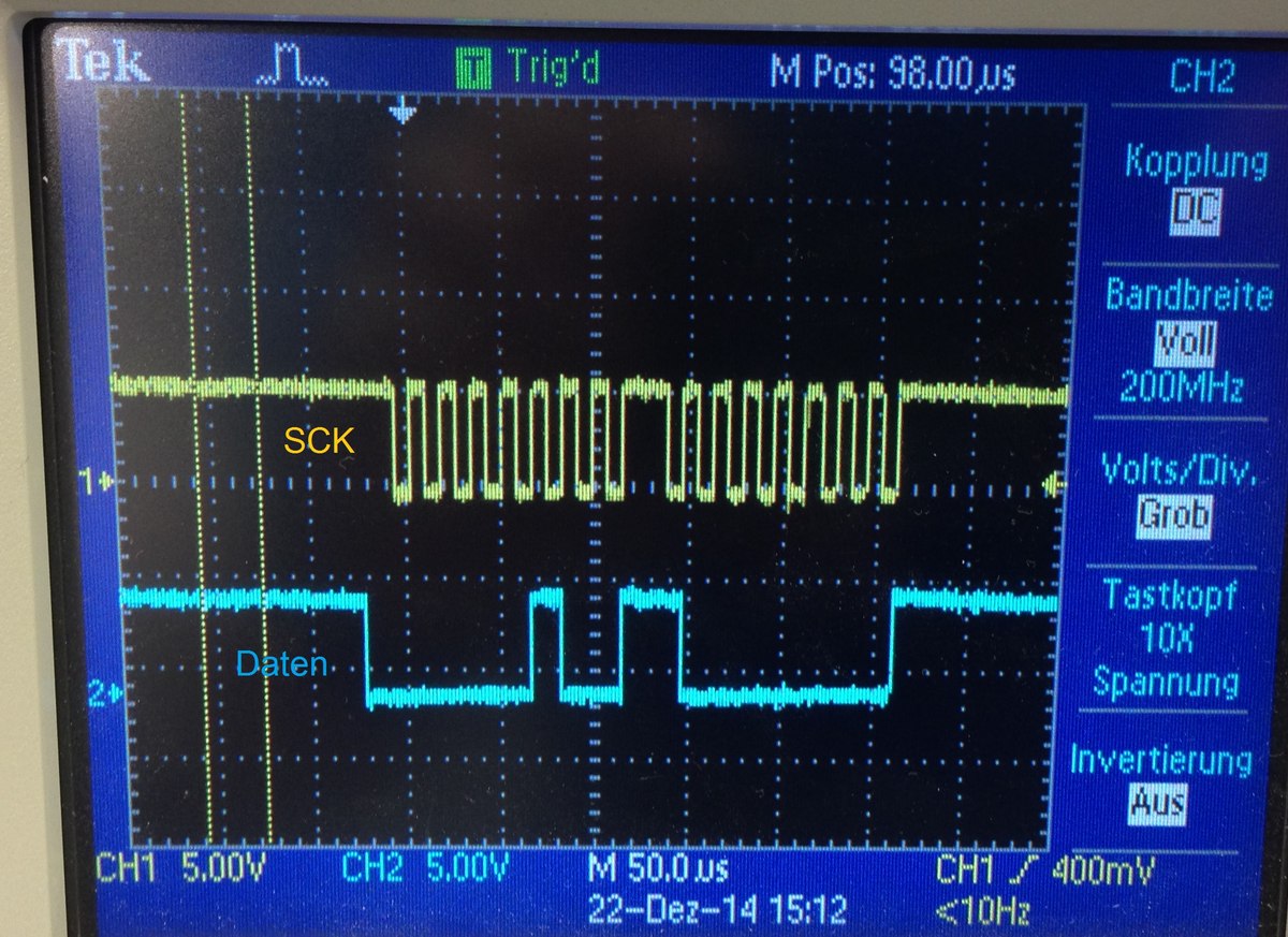

Moin Leute,
habe mir ein DigitalPoti zum Einstellen eines Musiksignals geholt das
"MCP41HV51". Soweit si gut.
Ich bekomme das Teil einfach nicht zum laufen... CLK Signal ist das und
Daten kommen auch an. (Bild vom Ossi folgen...) Ist eventuell ein Fehler
in meinem Programm Code? Ich nutze den CCS Compiler... mit einem
PIC16F873A

Moin Leute also es hat sich leider nichts verändert... Meine Vermutung
liegt darin das die Daten falsch gesendet werden kann mir jemand ein
Beispiel zeigen in welcher Form ich die Daten senden muss?

Gast #3935821
Okay danke das war schonmal ein kleiner Schritt nun passen denke ich nur
noch die Daten nicht! Increment Wiper und Decrement Wiper funktioniert!
Also die Verdrahtung sollte passen! Wie bringe ich dem Poti nun bei das
ich ihm feste Werte zuweisen kann!?
Danke für eure Hilfe!
Gast #3935945
Habe mittlerweile das Gefühl das es daran liegt das ich die 16bit
nacheinander schicke! Da der SPI_Write Befehl nur 8bit kann oder irre
ich mich da? Wenn man sich das Bild vom Oszilloskop anguckt ist zwischen
den beiden Paketen eine Pause kann dies der Fehler sein?
Wenn ich Increment oder Decrement schicke habe ich ja nur ein
Datenpaket! Und das funktioniert perfekt!
Gast #3935987
Jo habe es raus für die es interessiert es lag an dem Vorteiler des CLK.
setup_spi(SPI_MASTER | SPI_H_TO_L | SPI_CLK_DIV_64);
ändern in:
setup_spi(SPI_MASTER | SPI_H_TO_L | SPI_CLK_DIV_16);
dann klappt es!
Danke und frohes Fest!
