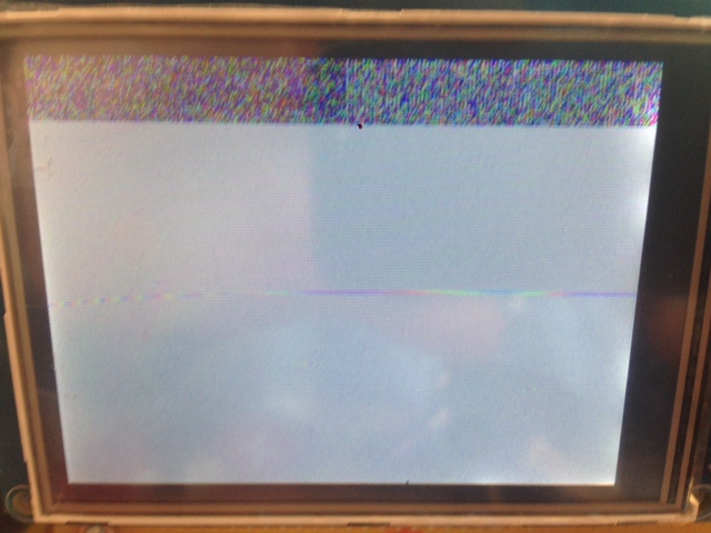

Hallo zusammen
Ich habe hier ein 3.2Zoll TFT mit SSD1289 Controller.
Inzwischen habe ich diverse Initialisierungen im Internet gefunden uns
ausprobiert.
Leider scheint irgendwo der Fehler zu sein.
Denn ich kann nie den Gesamten Displaybereich beschreiben.
Anbei ein Foto!
Hat jemand eine Idee, woran dies liegen könnte oder hatte jemand
schonmal das selbe Problem?
Das Display wird mit 3.3V versorgt und hängt an einem STM32
Der Display Port ist 1:1 mit PortC verbunden.
Die Steuerleitungen sind anderweitig verteilt.
Mein Code ist ebenfalls im Anhang...
Hier noch jener Code-Teil mit welchem ich die Farben ausgebe:
LCD_ResetDevice();
  LCD_SetCursor(0,0);
  LCD_WriteCommand(0x22);
    while(1)
      LCD_WriteData(0xE534);
Mir ist bewusst, dass man normalerweise nach 240*320 Pixel stoppt.
Aber wenn nichtmal der gesammte bereich mit "while(1)" beschrieben wird,
dann stimmt ja was nicht.

Ich habe jetzt die Verdrahtung 2 mal geprüft, ausgeläutet und optisch
kontrolliert.
Es stimmt alles!
Ich habe den Code von hier getestet:
http://forum.arduino.cc/index.php?topic=183302.0
Ich habe das exakt identische Display!
Doch es funktioniert einfach nicht korrekt.
Wenn ich die Orientation ändere, dann wird der fehlende Balken
beschrieben
dafür halt jener gegenüber nicht.

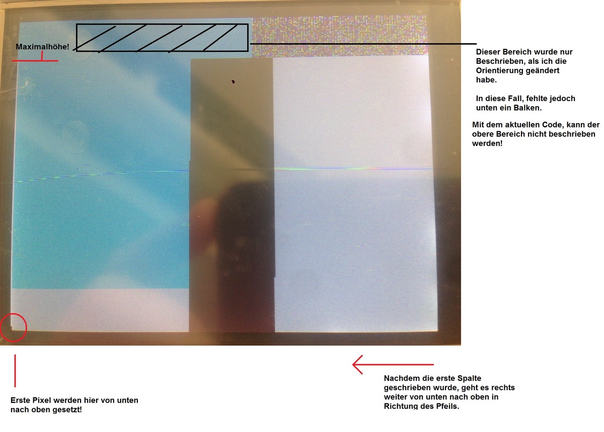

OP #3936332
Lothar Miller schrieb:
> Und was passiert, wenn du, sagen wir mal nach einem viertel der Pixel
> stoppst? Oder nach der Hälfte?
Sehr merkwürdig...
Hier mein Code zum Bild:
void LCD_Address_Set(unsigned int x1,unsigned int y1,unsigned int x2,unsigned int y2)
  LCD_Write_Com_Data(0x0044,(x2<<8)+x1);
  LCD_Write_Com_Data(0x0045,y1);
  LCD_Write_Com_Data(0x0046,y2);
  LCD_Write_Com_Data(0x004e,x1);
  LCD_Write_Com_Data(0x004f,y1);
    LCD_Write_Com(0x0022);
  LCD_Address_Set(0,0,239,319);
  while(uiCounter != 500)
    LCD_Write_Data(0x0000);
    uiCounter++;
22
23
  uiCounter = 0;
24
25
26
27
28
    LCD_Write_Data(0xFFFF);
29
    uiCounter++;
30
31
while(1);
Meiner Meinung nach, müsste auf dem Display 500Pixel erscheinen.
Zuerst in Weiss, dann dieselbe Fläche in schwarz.
Beim Durchsteppen fiel mir auf, dass ich zweimal
 senden muss, damit ein Pixel eingefärbt wird.
Zudem beginnt das Pixel bei der linken äussersten Spalte und wechselt
dann
auf die rechte Spalte und füllt dann von rechts nach links auf.
Im Anhang ein Bild!
Die Initialisierung entspricht nun jener von Sascha welche hier zuvor
gepostet wurde!

OP #3937206
Guten Morgen zusammen
Der Controller läuft momentan mit 8MHz
Man kann beim Bildaufbau zusehen...
Hier nun der Code:
void LCD_Write_Com(int Data)
  Clr_Rs;
  Clr_Cs;
  GPIOC->ODR = Data;
  Clr_nWr;
  Set_nWr;
  Set_Cs;
void LCD_Write_Data(int Data)
  Set_Rs;
  Clr_Cs;
  GPIOC->ODR = Data;
  Clr_nWr;
  Set_nWr;
  Set_Cs;
OP #3937236
Problem gelöst!!!
Sehr sehr ärgerlich!
Mein Board war falsch beschriftet...
Ich habe sehr wohl DB13 mit PC13 verbunden.
Die Verbindung konnte ich auch ausläuten...
Nur war der mit PC13 angeschriebene Pin nicht PC13 sondern VBAT.
PC13 war nebendran.
Nun läuft das ganze wie gewünscht!!!
Vielen Dank :)
