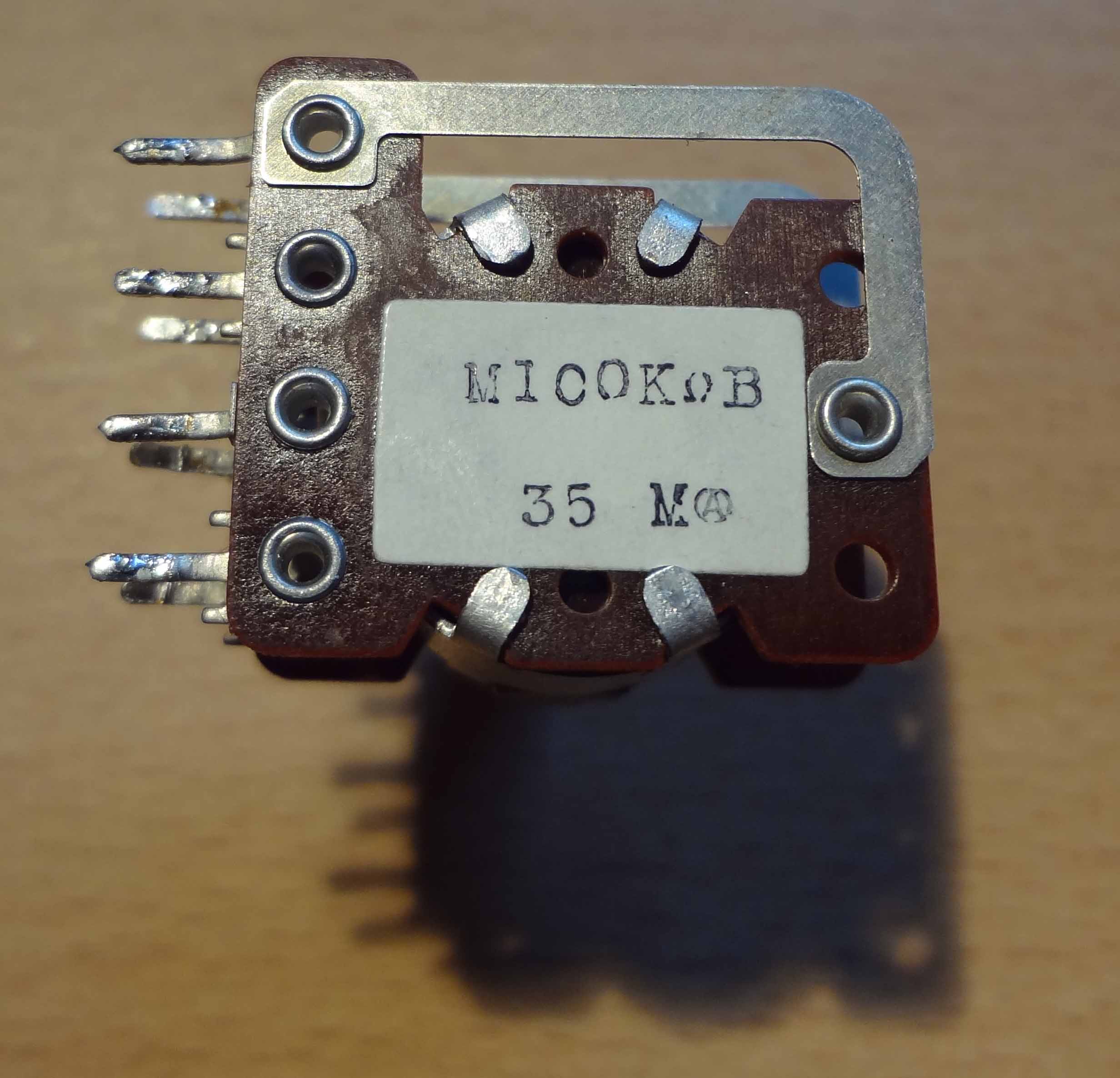

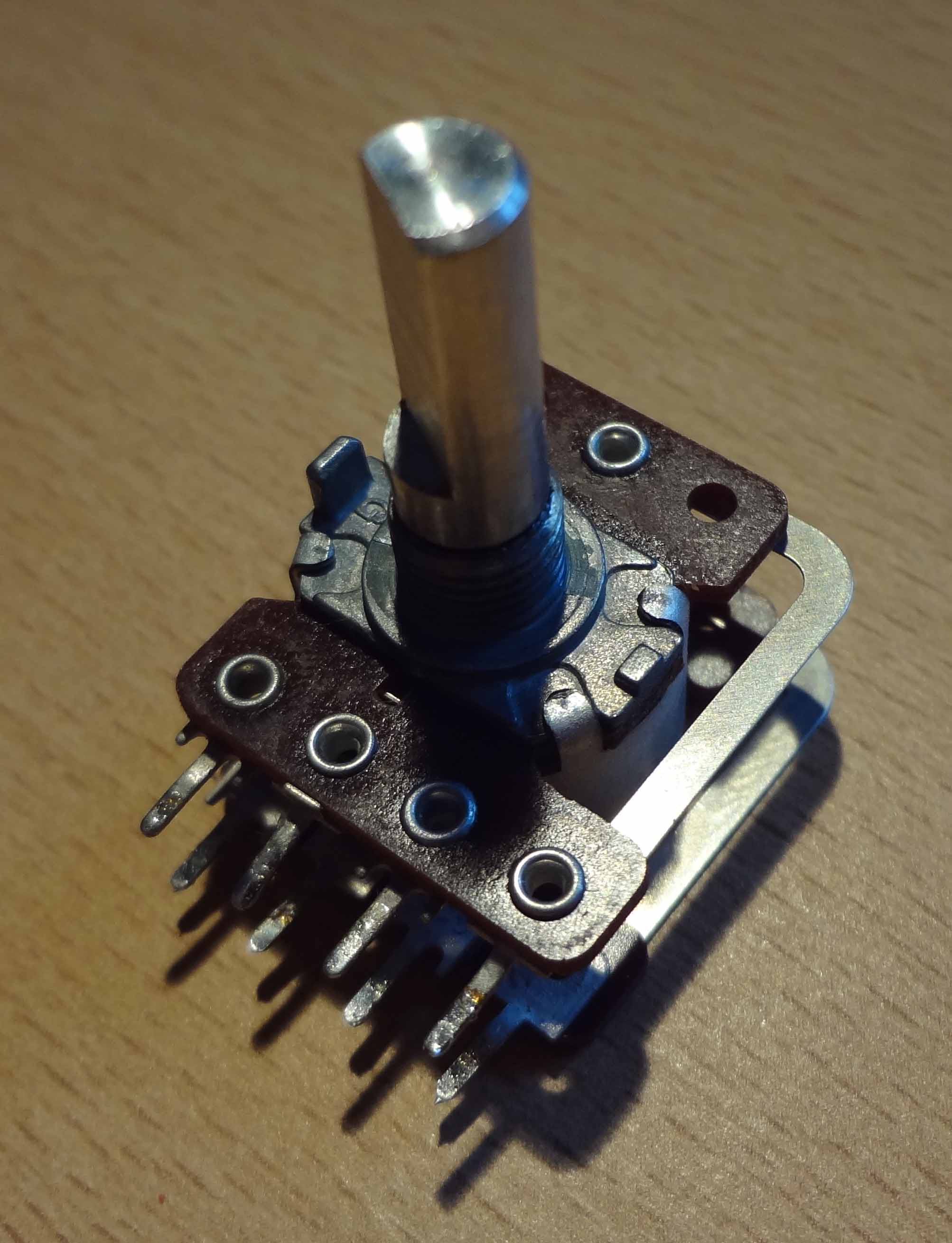

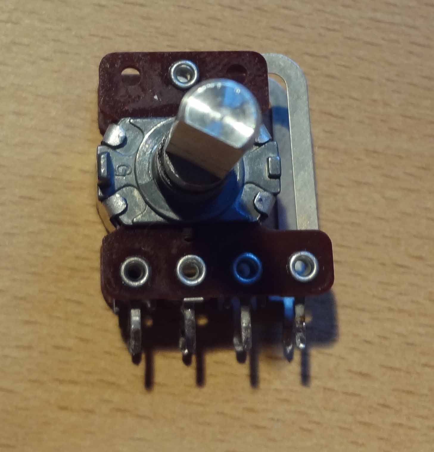

Hallo Forum,
ich bin auf der Suche nach einem Lautstärke-Poti für einen Schneider
Team 6041A Verstärker. Das Poti hat insg. 8 Anschlüsse, anscheinend für
eine sog. Loudness-Funktion.(?)
Aufschrift: M100kOhmB 35M
Also 100kOhm und logarithmisch (B). Ist das richtig?
Die Achse hat einen Durchmesser von 6mm und ist abgeflacht. Länge ab
Gewinde 15mm.
Kennt jemand eine Bezugsquelle für so ein Poti? Habe bis jetzt leider
nur "normale" stereo Potis gefunden, meistens auch nur mit voller Achse.
Vielen Dank schonmal!
(Firma: matzetronics)

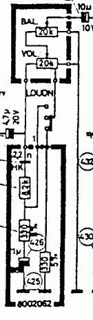

Sebastian W. schrieb:
> Weiß jemand was
> genaueres über diese Loudness Funktion?
Was möchtest du wissen? Der Sinn und Zweck ist, die geringere
Empfindlichkeit des Ohres für Tiefen und (in geringerem Maß auch für
Höhen) bei geringen Lautstärken dadurch auszugleichen, das bei niedrigen
Lautstäreeinstellungen diese angehoben werden.
Dazu wird an das LS-Poti ein entsprechendes, oft schaltbares Netzwerk
zugeschaltet.
Ich hänge dir mal den entsprechenden Auszug aus meinem Beomaster 3000
an, der auch noch analoges LS-Poti besitzt - mit Loudnessanzapfung. Ganz
oben das Balance Poti dadrunter LS, dann der Loudnessschalter und
darunter das Loudnessnetzwerk.
