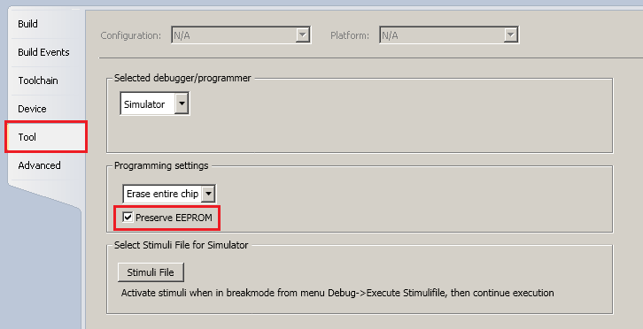

Das funktioniert gut aber diese Funktion veränderet immer die Fuse Bits
auf eine Bestimmte Vorgabe, die ich nicht haben möchte. Hier geht es
darum, das immer nach dem Flashen das EESAVE Bit gelöscht wird, welches
ich Manuell setze. In meinen Projekt habe ich keine Anweisung für die
Fusebits.
Ich hab schon alles durchprobiert wo und wie man dies Fuse Vorgabe
verändert bzw. abstellen kann. Habe aber nichts gefunden ! Kann man das
Abstellen ??

Kaj G. schrieb:
> Stefan snkrde schrieb:
>> Hier geht es
>> ich Manuell setze.
> Vielelicht loest das ja dein Problem: siehe Bild
> Gruesse
Gerade mal geschaut, das Häkchen war gesetzt ! Trotzdem wird das EEporm
gelöscht, bzw das EESAVE Flag zurück gesetzt. Immer wenn ich Flashe
werden die Fuse Flags auf: EXT 0xFF, HIGH 0x99 und LOW 0xDF gesetzt. Ich
kann mich schwach daran erinnern das man im makefile angaben zum
Fuseflag machen kann die dann Automatisch in den Controller geschrieben
werden. Hier im Studio bringt das nix, es sei den ich baue mir einen
eigenen makefile und binde diesen ein. Aber warum ! Dann gibt es wieder
andere Probleme.
Flashe ich den Controler unter 'Tools/devices programming' bleiben die
Fuseeinstellung unberührt. Wäre auch eine möglichkeit, dann ist es
umständlicher und man muss mehrer Klicks ausführen um den Controller zu
flashen. One Klick for all are better !

So mich nochmal mit den Problem der Veränderung der Fuse bits
beschäftigt.
Die Version 6.2.1153 hat einen Bug. Das Häkchen 'Eeprom Preserve'
funktioniert hier nicht.
Auf der Atmel HP steht seit Oktober 2014 ein Update (6.2.1502) bereit,
welches das Fuse Problem löst. Nach dem Update bleiben die EEprom Daten
nach dem Flashen erhalten, die Fuse Bite werden nicht mehr verändert.
