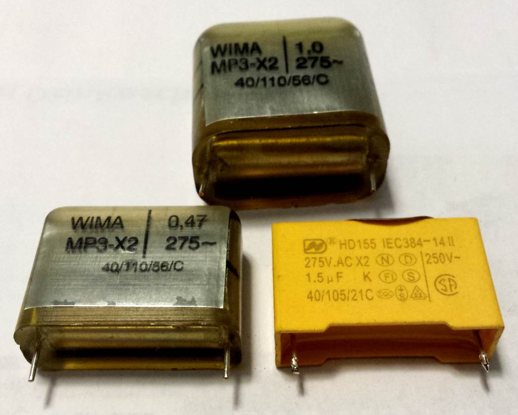

Mein Einhell NLE20E Luftentfeuchter hat neulich seinen Geist aufgegeben.
Elektronik und Lüfter gingen noch, aber der Kompressor sprang nicht mehr
an. Also mal aufgeschraubt und reingegeguckt... Die Elektronik, im
wesentlichen ein uC, läuft mit einem Kondensatornetzteil (1.5uF). Der
Lüfter wird mit einem Mini-Triac im TO92 angeschaltet, der Kompressor
mit einem 24V-Relais. Leider ist dem C wohl seine Kapazität
abhandengekommen, mehr als 9V kommt nicht zusammen. Das reicht nicht
mehr fürs Relais. Das Gerät ist zwar knapp älter als zwei Jahre, war
aber sicher nicht länger als 4 Monate insgesamt am Netz eingesteckt,
wirklich eingeschaltet noch weniger.
Mit 470nF und 1uF X2 geht das Ding jetzt wieder. Aber es ist schon sehr
erstaunlich, dass der chinesische 1.5u X2 noch etwas kleiner als der
470n von Wima ist... Ist auch sicher nur ein gaaaanz unglücklicher
Einzelfall und kein Serienfehler ;)
Gast #3937981
> 470n von Wima ist.
ist nicht erstaunlich. Das eine sind nach ökonomischen Gesichtspunkten
optimierte MKP-Kondensatoren, das andere auf Qualität optimierte
MP-Kondensatoren.
Die Prüfnorm für X2-Kondensatoren halten beide ein.
> abhandengekommen,
bekanntes Problem, die Spannungsspitzen führen zu schleichendem
Kapazitätsverlust. Einige Kaffeemaschinen brauchen nach einigen Jahren
einen neuen Kondensator und auch bei anderen Geräten ists nicht
unüblich.
Kondensatoren mit 440V Spannungsfestigkeit sind dem Hersteller meist zu
teuer.

OP #3938259
Ein Ausrutscher oder unerkanntes Qualitätsproblem ist das bei dem Gerät
eher nicht. Mit etwas Gegoogle findet man noch mehr Leute, bei denen der
C seine Kapazität verloren hat, und die Posts sind auch schon älter. Das
Gerät scheint es schon über 5 Jahre zu geben. Ich gehe mal davon aus,
dass es kein einziges Jahr durchgehend am Netz durchhalten würde...
