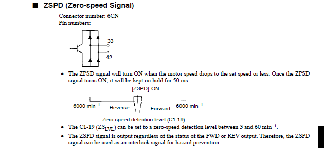

Also noch einmal, etwas ausführlicher:
1. ich hab ein fremdes System mit 20 "Open-Collector" Ausgängen, siehe
2. diese Signale werden direkt mit Pullup 4,7K an µC angeschlossen (die
Schaltung+Platine sind schon Fertig).
3. Das Problem sind die Dioden (zu spät gesehen) in dieser OC Schaltung,
wenn OC geschlossen wird, habe ich ein Spannungsabfall von 1,4V (für
24Volt Systeme ist kein Problem), aber 3,3V ist problematisch, die 1,4V
werden nicht als "Low"-Pegel erkannt.
Deswegen wollte ich am Pin 42, ca -1V einspeisen (GND verschieben).
Das mit 100mA ist natürlich übertrieben, sind vielleicht max. 10mA ...

von Axel Schwenke (Gast)
Na bitte, das könntest du doch auch gleich sagen.
Wenn du zwei Didenstrecken neutralisieren willst, dann bieten sich doch
zwei Dioden an. Zwei Dioden in Reihe, Anode an GND, Kathode über
Pulldown-Widerstand nach -15V. Pin 42 deines IC an die Kathode.
Die Größe des Widerstands hängt davon ab, wieviele Pullups gleichzeitig
aktiv sein können und gegen welche Spannung. Für einen einzelnen 4.7K
Pullup gegen +5V würden bis 13K Pulldown reichen.

Ich mache das jetzt einfacher, -15V -> 14V Zener-Diode -> -1V Pin 42
(ist der COM Pin für alle OC Ausgänge)...

von Joe F. (easylife)
Wie wäre es damit:
        +15V
        ___
        1.7K
OC O-----+
        10K
         +---O uC
        3.3K
        --- GND
Senkt den low-pegel von 1.4V auf 0.35V
