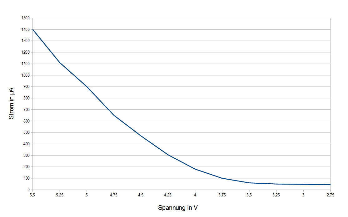

Der Speicher soll dann mit einer Solarzelle geladen werden. Allerdings
mit <50mA.
Die Schaltung hat bei 5,5V einen Verbrauch von 1,4mA. Bei 4V nur noch
etwa 180µA. Und bei 3,5V sind es dann 60µA. Sinkt die Spannung weiter
geht es bis auf etwa 45µA runter. Kann ich hier etwas optimieren? Dazu
habe ich mal Messungen gemacht und einen Graphen gezeichnet. Zwischen
1,4mA und 45µA liegen ja Welten. Es ist ein AT2313 der versorgt wird.

Gast #3938728
Dumbledore schrieb:
> Nun nochmal zu meinem zweiten Problem. Die Schaltung ist bei 5,5V
> wesentlich ineffizienter als bei niedrigeren Spannungen. Wieso nimmt der
> AVR bei höherer Spannung so viel mehr Strom auf?
weil die Leckströme spannungsabhängig sind.
mit einen kleinen LDO kannst du doch die Spannung auf 2,7V (oder das
Minimum abhängig vom Takt) runterregeln. Ein Schaltregler bei den
kleinen Strömen ist vermutlich auch nicht sparsamer.

Gast #3938810

Gast #3938831
MiWi schrieb:
> Dumbledore schrieb:
> Was wäre wenn Du einen uC nimmst der besser für solche LowPoweraufgaben
> geeignet ist? Irgendwelche MSP430 oder so?
Nunja, wenn ich unter einem Strom von etwa 100µA bleibe würde mir das
Reichen. Ich möchte die Schaltung darauf auslegen, dass diese maximal 2
Tage läuft ohne von der Solarzelle Gebrauch machen zu müssen.
Peter II schrieb:
> Dumbledore schrieb:
>> Ich hatte mir jetzt den "LP 2950 ACZ3,3" angeguckt.
>> Wäre dieser geeignet?
> nein, dort ist wie du schon bemerkt hast der Ruhestrom viel zu groß.
> Die suche ist leider sehr nervig, muss man viele Datenblätter lesen.
> spontan hätte diesen zu bieten
> http://www.ti.com/lit/ds/symlink/tps70915.pdf
Uff, dass ist ja krass wie gering bei dem die Ströme sind.
Das es so etwas überhaupt gibt. Dann werde ich mich mal auf die Suche
machen. Damit dürfte mein Problem gelöst sein da ich mit einer Regelung
auf 3,3V locker unter 100µA kommen sollte.
Danke für die Ratschläge :).
