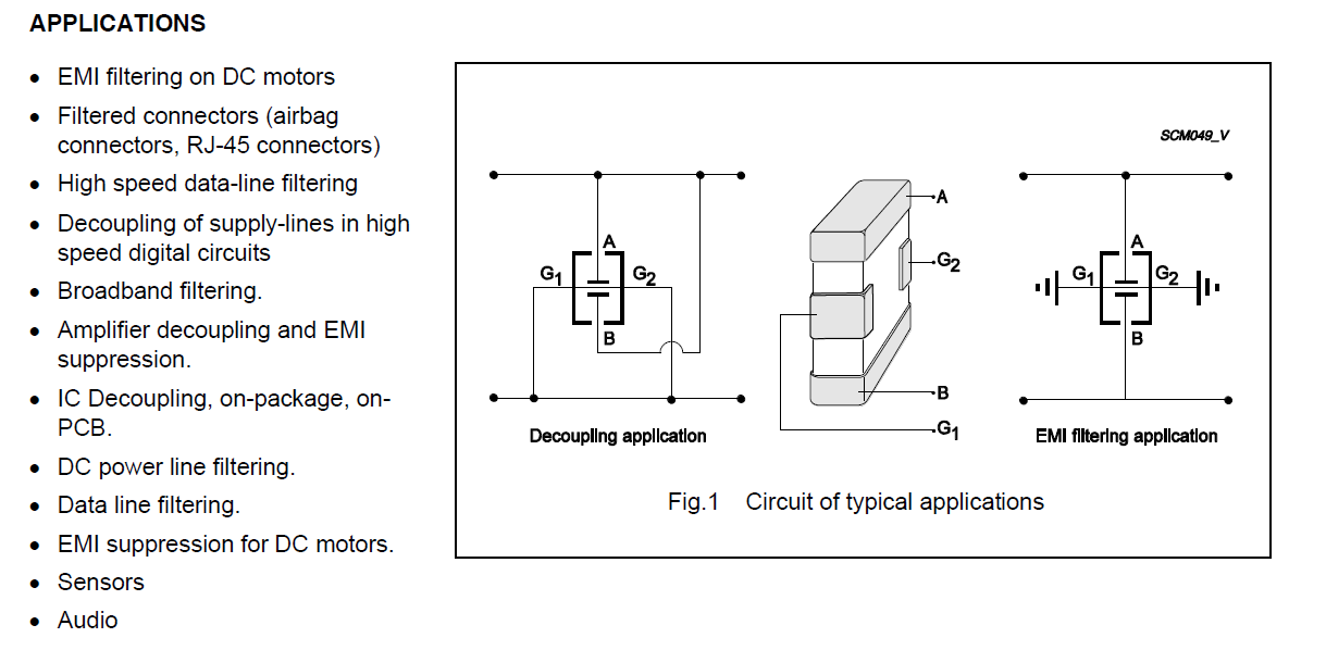

wenn ich einen dc Bürstenmotor habe und den entstören will würde ich
einen x2y Kondensator verwenden. Jetzt habe ich in folgendes Datenblatt
geschaut.
http://www.farnell.com/datasheets/1809125.pdf
Habe das Bild auch als Anhang beigefügt.
Auf Seite 2 die Figure 1 zeigt quasie 2 Anwendungen. Einmal rechts die
EMI filter applikation....da ist ja klar, dass A und B durch die
Motorleitungen ersetzt werden und der G an den Schirm kommt.
So jetzt ist aber links ein zweites Bild zu sehen. Da wird nur eine
Leitung mit dem x2y beschaltet. Also würde ich die Schaltung an beide
Motorleitungen anwenden, bzw 2 x2y verbauen. Wie genau funktioniert die
linke Schaltung? Nach meinem verständins werden ja die Kapazitäten dazu
genutzt hf Störungen in die Masse abzuleiten. Aber irgendwie ist mir
nicht klar, was bei der linken schaltung passiert, wenn die HF-Störung
der Leitung A durch den Kondensator wieder auf die Leitung A geleitet
wird. Ist eine Schaltung besser oder schlechter als die andere, bzw.
welche ist besser für einen dc motor?

Gast #3941411
Helge A. schrieb:
> Für Motor das rechte der beiden Bilder.
ja das ist eindeutig für einen Motor. Was ist aber wenn ich das linke
auf jede Motorleitung anwende?
da werden dann ja auch Störungen entkoppelt und in den Motorschirm
geleitet. Kann man also prinzipiella auch nutzen oder? Wenn ja bleibt
meine frage...was ist wieso besser :(.
Gast #3941441
> Wenn ja bleibt meine frage...was ist wieso besser :(.
Ich verstehe nicht wieso du sowas fragen kannst. Kannst du mal
erlaeutern warum du das nicht verstehst? :-)
Es ist doch offensichtlich das die eine der beiden Schaltungen
hochfrequente Stoerungen zwischen den beiden Anschluessen kurzschliesst.
Die andere dagegen stellt einen Kurzschluss fuer Stoerungen auf den
beiden Anschluessen gegen die Umgebung da.
Welche Schaltung besser ist haengt also von der Art deiner Stoerungen
ab. Wenn du das beste willst dann brauchst du beide Schaltungen. Das ist
der Grund warum man in der Praxis drei Kondensatoren nimmt und nicht nur
zwei wie maximal in einer deiner beiden Schaltungen.
