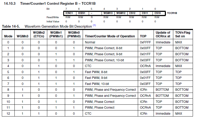

Hallo Spess,
Im Datenblatt S.132
14.10.3 Timer/Counter1 Control Register B – TCCR1B
finden wir u.a.
Bit4:0 = WGM13 WGM12 CS12 CS11 CS10
Damit ist die Timer1 CTC Konfiguration korrekt.

Danke. Ich hab es im Datenblatt nochmal gecheckt... also mein Code ist
in diesem Bezug richtig, siehe Auszug im Anhang.
für CTC Mode muss nur WGM12 gesetzt werden, welches sich im TCCR1B
befindet

OP #3940882
@isidor
Also folgern klappt meistens doch nicht... Halte es für nicht richtig,
da ich in all der Lektüre darüber nie etwas gelesen hat und es auch
nicht logisch wäre ( für mich ). Siehe meinen Post oben. Also bis auf
Gegenbeweis...halt ich an meiner These fest ;-)
@Joachim:
Falsch:
TCCR1B = (1<<WGM12)|(1<<CS11)|(1<<CS10);// CTC Mode, OCRA, Prescaler 64
OCR1A = 1249;// 0,01s
TIMSK1 = (1<<OCIE1A);// Output Compare Match A Intterupt Enable
Richtig:
TCCR1A = 0;
Man muss TCCR1A mit 0 beschreiben!
Gast #3940987
Uwe S. schrieb:
> die Frage ist natürlich warum sollte man das machen?
> TCCR1A = 0;
> Was steht im Datenblatt dazu ?
> PS ich weis es..
Lesen bildet:
Sebastian Kreuzer schrieb:
> Aber scheinbar stehen die Register nicht mehr im
> Default-Mode wie im Datenblatt.
> Deshalb ist es nötig !auch! TCCR1A auf "0" zu setzen, obwohl sich dieses
> eigentlich in diesem Zustand befinden sollte.
#3940998
