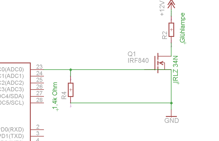

Ziel:
mit einem PWM-Ausgang des MCU (ATMEGA 8) möchte ich bis zu 15
PWM-Ausgänge separat steuern können mit einer Frequenz von 21-35 kHz.
Bisher:
ich habe eine Glühlampe, die bei einer geringeren Frequenz laut fiept,
daher die etwas höhere nich hörbare Frequenz. Bei noch höheren
frequenzen wird der FET zu heiß.
Mein MCU läuft mit 3,6 MHz mit einem Prescaler von 8, also 450 kHz. Mit
der PWM zähle ich bis zum Top-Value von 20, also ist die Frequenz ca 22
kHz
Folgende Bausteine habe ich schon mir angesehen:
- PCA9685 --> nur 40Hz - 1kHz
- TLC5940 --> ca 7kHz
Frage:
gibt es einen Baustein, der es mir ermöglicht, aus einer PWM mind. 15
macht mit ca 22 kHz - 35 kHz? vllt eine Art Schieberegister oder
Portexpander?
Danke euch!

Gast #3993051
sesam schrieb:
> Ansteuerung siehe Schaltplan oben
sesam schrieb:
> schaltplan hier ;-)
ahhh.
R4 ist viel zu klein. Und ich würde einen kleiner Gate-Vorwiderstand
einbauen. Welche Induktivität haben deine Zuleitungen zur Lampe und wie
ist die Versorgungsspannung abgeblockt?

#3994586
sesam schrieb:
> Lothar Miller schrieb:
>> Hast du ein Oszilloskop zur Hand?
> leider nicht, nur einen logic analyzer.
> wie sollte man den denn dimensionieren? ist das nicht einfach ein
> Pulldown-R?
Ja, das ist ein Pulldown. Ich habe die bisher bei Mosfets immer mit 100k
gesehen. Google mal rum nach Pulldown Mosfet.
M.e. Sollte er wenigstens 10k sein.

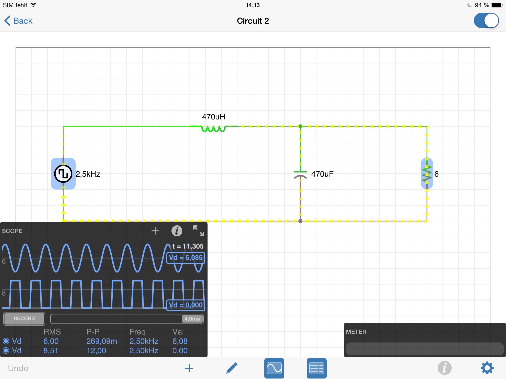

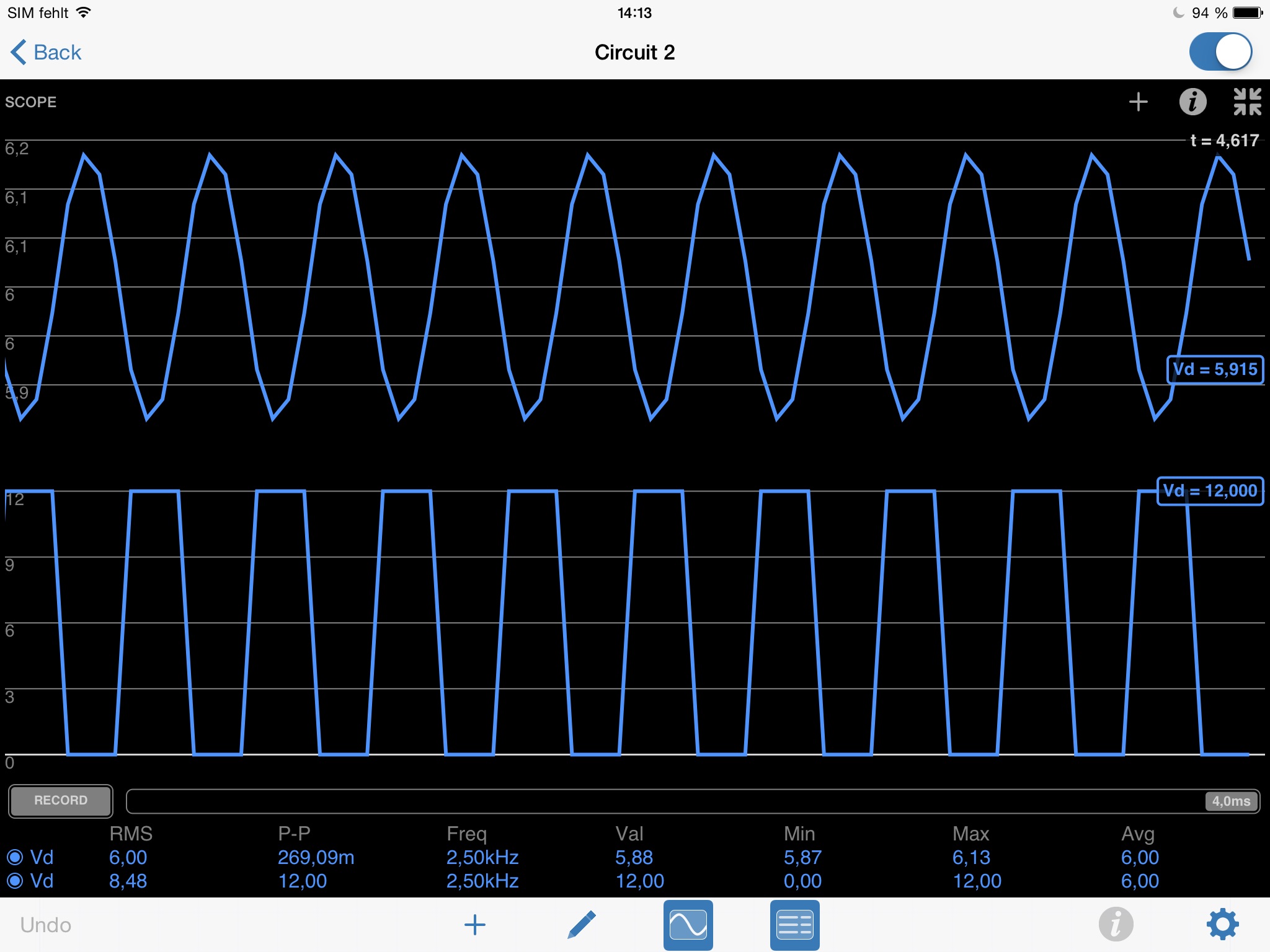

#3994683
Versuche mal eine PWM Frequenz von 2,5 kHz, ein L von 220 oder 470uH und
einen Kondensator von 470uF.
Dann kommt bei zB 50% Duty Cycle hinten eine Spannung von 6 Volt mit 250
mV Ripple raus (mit 470 uH).
Es würde weniger Glättung aber ausreichen, 500mV bis 1 V sind sicher
völlig ok.
Mit iCircuit simuliert.
Berechnen geht über die Grenzfrequenz des LC Tiefpasses, allerdings
hilft Dir die Grenzfrequenz nicht, denn an der Stelle ist die Amolitude
nur um 30% reduziert, Du willst sie aber fast wegbekommen.
Also ist entscheidend, dass die Grenzfrequenz des Tiefpasses sehr viel
niedriger liegt als die PWM Frequenz. Dann ist das Filter so träge, dass
hinten nur noch der Durchschnitt rauskommt - ganz lax ausgedrückt.
Die Grenzfrequenz eines Tiefpasses LC mit 470uH und 470uF C ist 338
Herz. Vergleiche das mit den 2,5 KHz.
http://www.calculatoredge.com/new/resonance.htm
Bei 1k Frequenz hättest hier bereits ein Ripple von 2V, das würde bei
einer 12V Birne auch noch gehen.

Hi sesam,
also ich kenne das Pfeifen bei Halogenlampen.
Die Glühfäden haben da eine Resonanz.
Du schaltest den MOSFET hart, dadurch hast du steile Flanken mit
entsprechend hohem Oberwellenanteil, diese regen den Glühwendel zum
schwingen an. Ein Widerstand zwischen µController und MOSFET sollte das
Problem lösen oder zumindest verringern. Ein guter Startwert sind 1kOhm,
dann aber auch entsprechend niedrige Schaltfrequenz, da durch die
langsamere Ansteuerung sich die Verluste pro Schaltvorgang erhöhen.
Der Wert von R4 ist völlig irrelevant, da der nur das Gate in nicht
initialisiertem Zustand definiert auf 0V bringt. Das kann ruhig
hochohmiger geschehen, >= 10kOhm.
Stefan

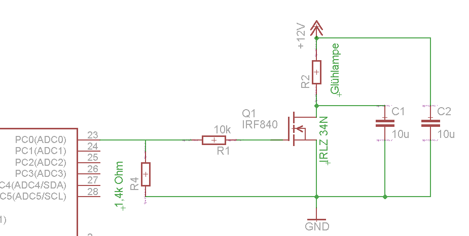

Gast #3995443
warum denn ein Tiefpass 2. ordnung? reicht nicht eines 1. Ordnung sprich
RC-Filter? (hab grad kein L da ;-))
soo hier mal der aktualisierte Schaltplan...  F_PWM = 100Hz --> lautes
fiepen
Moderator (Firma: Titel) Persönliche Seite #3995575
Du schließt mit einen Mosfet einen Kondensator kurz. Wo hast du diesen
aussergewöhnlichen Schaltungstrick gefunden? Merken brauchst du ihn
nicht, denn er ist nicht gut...
sesam schrieb:
> F_PWM = 100Hz --> lautes fiepen
Das dürfte bestenfalls ein Knattern sein. Probier mal ein anderes
Netzteil...
> fiepen
Ein LC-Filter hat weniger ohmsche Verluste als ein RC-Filter. Der
Widerstand von L ist ziemlich klein, ebenso der eines C.
Aber bei RC muss der R ja richtig Strom vertragen und dann generiert er
viel höhere Verlustleistungen.
Ohne dass ich jetzt da Experte wäre, aber ich meine einen RC würdest Du
wohl nur bei niedrigen Leistungen wie einem Audiosignal verwenden.
Übrigens ist das mit dem langsameren Schalten (flachere Schaltflanken)
gegen das Fiepen der Birne ein guter Tipp.
Ich denke, ich hatte das Problem bei mir deshalb nicht so stark - hab
auch schon eine Experimentsserie mit Halogenbirne hinter mehr - weil ich
den Mosfet generell langsamer schalten lies.
Ich meine dass meine Birne auch mal gefiept hätte. Das war bei mir aber
kein Problem, denn ich wollte die flacheren Flanken schon gegen die
elektromagnetische Abstrahlung haben. Das löst also gleich zwei
Probleme, wenn man den Mosfet langsamer schalten lässt.
Wie passt das mit dem LC-Filter und dem langsamen Schalten zusammen?
Du kannst entweder das eine oder das andere tun oder beides kombinieren.
bei 24W auf einem Mostfet hast noch kein größeres Problem die Wärme des
langsamen Schaltvorgangs zu handeln, aber bei höheren Leistungen (12V /
7-10A) wird's langsam schwieriger, dann möchte man vielleicht beides
nutzen. Oder den Strom auf zwei Mosfets aufteilen.
Ich bevorzuge langsameres Schalten mit dem Mosfet.
