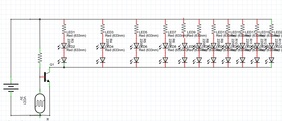

Ich will jedoch die Lichterkette mit einer Transistorschaltung
modifizieren.
Mit Hilfe eines Transistors und eines LDR möchte ich, dass sich die
Lichterkette selbständig dimmt (NICHT ausgeht).
Hierzu habe ich schonmal einen Schaltplan entworfen und die Widerstände
berechnet.
Infos zur Schaltung:
Batteriespannung: 3V
Transistor: BCY 59 (NPN)
R1 am Spannungsteiler 46 Ohm
Mein Problem hierbei ist, dass die LED´s zu dunkel sind. Also wenn der
Transistor voll durchschaltet kann man die LED kaum beim leuchten sehen.
Es ist alles sehr dunkel.
Ich möchte jedoch, dass die LED´s sehr hell leuchten
Muss ich einen anderen Transistor verwenden? Falls ja welchen könnt ihr
mir empfehlen?
Wo habe ich den Fehler in der Schaltung?
Über eine Antwort bin ich sehr dankbar.

Ganz so einfach kann es nicht funktionieren. Denn der Basis-Strom des
Transistors muss (entsprechend dem Verstärkungsfaktor des Transistors)
hoch genug sein.
Dann jedoch ist der Widerstand vor der Basis so klein, dass der
Fotowiderstand seinen Zweck nicht mehr erfüllt.
Nimm zwei Transistoren in der Darlington Schaltung. Der rechte
Transistor benötigt einen Kühlkörper (also auch ein dazu geeignetes
Gehäuse), denn er wird heiß werden, während er dimmt.
LED's brauchen 1,6 - 2,4 Volt. Zwei in Reihe brauchen mindestens 3,2
Volt. Das passt nicht zur Batteriespannung von 3V. Außerden sinkt die
Batteriespannung ab während sie verbraucht wird. Mit vier Batterien wird
es besser gehen.

Wie hoch sind denn die Vorwiderstände bei den LEDs?
Du hast wirklich 46 Ohm von der Basis des Transistors zum Pluspol der
Batterie? Welchen Wert hat denn dein LDR (hell und dunkel)?
Welchen Strom durch die LEDs hast du denn geplant? Wie viele LED-Reihen
sind nun wirklich parallel gechaltet?
Der Transistor kann 200mA maximal, das sind 10 Reihen zu 20mA - ich
würde da eher schon bei 8 Reihen aufhören.
Bei 3V und 2 LEDs in Reihe werden die nicht heller, du brauchst eine
höhere Spannung, musst dann aber die Widerstände vor dem LEDs anpassen.
Und erst ausrechnen, zeichen, hier posten - sonst brutzeln dir die LEDs
durch :-)

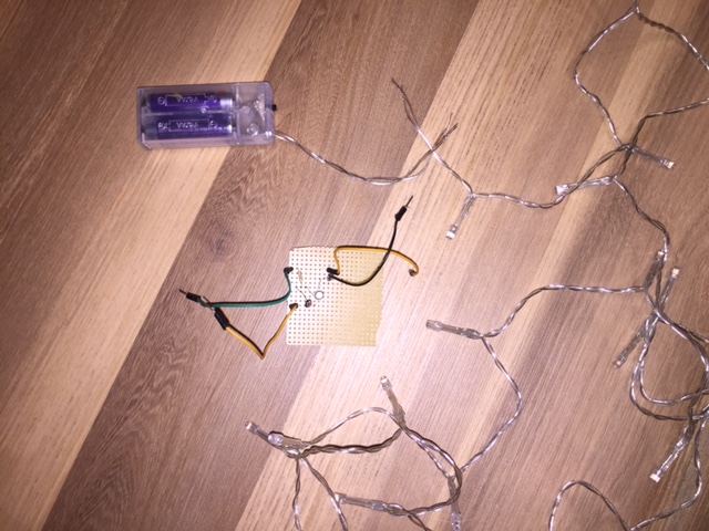

Also bei der Lichterkette handelt es sich um ein fertiges Produkt. Hier
kann man sie sehen. Ist die identische
http://www.hemashop.com/de/shop/Haus-und-Deko/Weihnachten/Weihnachts-Beleuchtung/led-lichterkette-fur-den-innenbereich-20-lampchen-(25500107)
Diese leuchtet auch extrem hell. (Bevor ich diese auseinander genommen
habe :-) )
Es ist von mir lediglich eine Vermutung, dass die LED´s so geschaltet
sind. Leider kann man dies nicht so gut erkennen. Habe noch einige
Bilder geschossen. Vlt. erkennt ihr ja das besser als ich.
Die Widerstände bei den LED´s sind 240 Ohm. Diese sind schon fest
verbaut.
Zu der LDR habe ich leider kein Datenblatt.
R1 habe ich mit der Formel :     R= (U-0,7)/ Ib   ausgerechnet. 46 Ohm
hat mich auch verwundert, war jedoch das Ergebnis. (Ib= 50 mA)

Da war bestimmt ein Schaltwandler im Batteriekasten, hast du den
ausgebaut?
von Sigfried M. (sigfried)
Das war der Batteriehalter. Oben ist noch ein kleiner Schalter zum An-
und Ausschalten.
Habe die Leitung in der Mitte geschnitten und die Isolation entfernt.
Wollte es an die Schaltung (die mit dem LDR und Transistor) Löten. An
der Ursprünglichen Spannungsversorgung habe ich nichts verändert.

Sieht aus, als ob jede LED einen eigenen Widerstand hat und einfach alle
parallel liegen. Die 240 Ohm geben an 3V Batterie dann knapp 6 mA Strom
pro LED, bei angenommennen 20 LEDs ergibt das 120mA und ist immer noch
OK für den zuerst genannten Transistor - zumindest im Schaltbetrieb.
Am BCY59 fallen laut Datenblatt bei 100mA Kollektorstrom und 2,5mA
Basisstrom ca. 0.4 bis 0.7 V ab. Das verrringert den Strom durch die
LEDs auf 3 bis 4 mA.
Welche Farbe haben denn die LEDs? Rote haben um die 1,6V (womit ich auch
die oben genannten Ströme berechnet habe) aber andere Farben liegen
teils deutlich darüber - also geht noch weniger Strom durch die 240 Ohm.
(3V - 1,6V Spannungsabfall an der LED = 1,4V / 240 Ohm = 5,8mA)
Probier doch mal einen Widerstand für 5mA Basistrom aus, möglicherweise
bricht durch den relativ fetten Basisstrom schon deine Batteriespannung
zusammen. Mess halt mal nach :-)
Und lass testweise mal den LDR weg.
Sieht man doch in der 1. Zeichnung: LED RED und sogar mit Angabe der
Wellenlänge.
von oszi40 (Gast)
Der Unterschied zwischen LEDs und Glühlampen ist, daß Glühlampen auch
mit ein 1/10 der Spannung noch glimmen. Das tun LEDs nicht. Miß mal die
Spannung, die über Deinen Transistor abfällt. Das ist genau die Spannung
die den LEDs zum vollen leuchten fehlt.

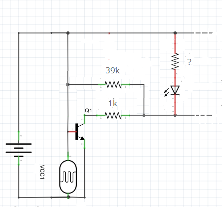

von Wolfgang K. (kanne)
Hallo siegfried,
ich habe folgende Schaltung seit 2 Jahren am laufen, da ich zu oft
Batterien nachschieben musste. Die Schaltung läuft mit 3 x AA und mit
den Widerständen
1k und 39k habe ich so lange rumprobiert, bis sich das richtige
Verhalten "aus bei hell" und "ein bei dunkel" eingestellt hat. Der 1k
dient dazu die Helligkeit auf ein erträgliches Maß zu reduzieren, damit
die Schaltung möglichst stromsparend ist. (ich weiß zum Teufel aber
nicht mehr, warum ich damals den 39k nicht direkt an die Minus gelötet
habe)
Aber deine Schaltung sollte prinzipiell schon in Ordnung sein.

von HildeK (Gast)
Das glaube ich nicht! Nach Bruchteilen von Sekunden ist dein Transistor
kaputt. Wenn es ein fetter Leistungstransistor sein sollte, dann kann
die folgende Aussage nicht sein:
> Meine Lichterkette leuchtet so etwa 1/2
> Jahr!
Die Batterie wäre dann nach wenigen Minuten leer.
> Mit dem LDR wird der Stromfluss in der Lichterkette reduziert und es
> wird dabei nichts verbraten.
Und wer reduziert den Stromfluss? Wodurch? Es soll doch wohl der
Transistor sein und wie macht er das? Er erhöht quasi den Bahnwiderstand
C-E, so dass zwar weniger Strom fließt aber am Transistor dadurch auch
mehr Spannung abfällt. Und das nennt MaWin zu Recht: Verheizen.

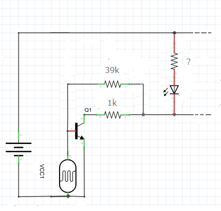

von Axelr. (Gast)
Hallo Wolfgang,
Du hast sicher den kleinen Schnitzer in deinem Stromlaufplan aus
Betriebsblindheit übersehen, möchtest Du eine korrigierte Schaltung
einstellen?
Allgemein,
ich würde mit dem LDR einen Spannungsteiler aufbauen und den Transisitor
nicht im Schaltbetrieb, sondern als Impedanzwandler, als Spannungsfolger

der LDR ist relativ hochohmig. mit eineigenm wenigen Ohm an der Basis
gegen Plus geht da nicht. da kann der LDR "nicht gegen an".

Du hast die Plusleitung aufgetrennt... ?
man kann leider nichts auf den Bildern erkennen. Zu weit weg, komplett
verblitzt - schade.

Ich hatte Dir eine Darlington Schaltung empfohlen.
Der BC637 ist kein Darlington Transistor. Seine Verstärkung beträgt nur
40 bis 160 (je nach Glück). Wenn der Basis Strom 1mA Beträgt, ist der
Kollektorstrom um ungünstigsten Fall also nur 40mA. Du brauchst aber
80mA.
Außerdem wird er beim Dimmen eventuell zu heiß. Die Verlustleistung
liegt schon hart an der Grenze. Wenn er dann noch in einem Gehäuse
steckt (also keine bewegte Luft drumherum) wird er nicht lange halten.
Unabhängig davon vermute ich ebenfalls, dass du den Transistor falsch
herum angeschlossen hast (C mit E vertauscht). Dann funktioniert er
zwar, aber die Verstärkung ist sehr gering.
Sorry, die Verbindung LDR nach Plus ist natürlich falsch.
Aber von welchen Leistungen wird hier gesprochen?
Im Dunklen fließen etwa 2 mA in die 20er Lichterkette und ja, sie
leuchtet.
Im Hellen fließen dagegen nur etwa 55 uA!
Die Leistungsbilanz am Transistor: Dunkel = 0,72 mW, Hell = 0,12 mW.
Also verbraten wird da nichts.
von Stefan F. (Gast)

Simpel schrieb:
> Wo gibt's denn diese Power-LDRs, die das schaffen?
Die gibt es durchaus, z.B. Modelle, die direkt 230V-Lampen
treiben können. Aber ich glaube nicht, das Sigfried ein
solches Modell verwendet. M.E. ist die ganze Idee, LEDS im
linearen Betrieb zu dimmen irgendwie nicht sinnvoll.
