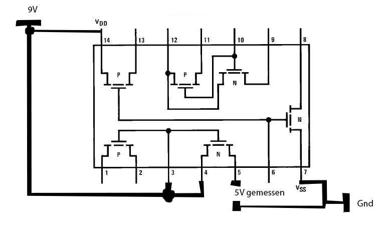

Guten Abend,
ich habe mir Heute einge CD4007UBE ICs von Texas Instruments
gekauft, um damit verschiedene Logikschaltungen aufzubauen.
(Hier Link zum Datenblatt:
http://www.ti.com/lit/ds/symlink/cd4007ub.pdf)
Ich, als Anfänger auf dem Gebiet, habe diesen IC anstatt einzelner
MOSFETs gewählt, da hier Bulk direkt mit den Versorgungsspannungen
verbunden
sind, bei den NMOSs mit "Low"(0V) und PMOSs mit "High"(bei mir 9V).
Mein Problem besteht darin, dass nun der NMOS an Pin 4 & 5 nur die halbe
Spannung Schaltet: an Pin 14, 3 und 4 Liegt 9V an, Pin 7 ist an Masse.
Nun müsste ich, meiner Vorstellung nach, am Pin 5 9V messen, messe
tatsächlich aber nur 5V.
Ich vermute, dass ich einen schwerwiegenden Denkfehler gemacht habe, hab
aber nix im Internet dazu Gefunden.
Könnt ihr mir bitte erklären, was ich falsch mache?
Vielen Dank im voraus.

Du hast keinen Schaltplan gepostet.
Und wer soll hellsehen, ob Du irgenwo Kurzschlüsse, Brücken oder offene
Verbindungen hast.
> Verbindungen hast.
Entschuldigung, das habe ich leider vergessen.
@Falk
Ich habe NMOS geschrieben, da es um den im IC enthaltenen NMOS geht.
Weiterhin habe ich diesen IC nicht wegen dem Inverter gewählt, sondern
wegen den beiden MOSFET Paaren, da ich dachte, ich könnte damit
verschiedene Logikgatter "emulieren".

Die MOSFETs mit separtem Substrat sind schon ungewöhnliche Bauteile. Da
sollte man sich mal die Kennlinien eines ähnlichen Teils ansehen. Da
gehen die Spannungen von Gate und Source relativ zum Substrat mit ein.
Ein BSS83 könnte z.B. als Vorbild dienen. Auch die Simulation etwa in
LTSpice kann weiter helfen.

Du willst also einen einzelnen n-MOS Transistor durchschalten und das
Durchschalten messen? Ich denke, dass Dir dabei der Innenwiderstand
deines Voltmeters einen Streich spielt. Was soll die Messung bewirken?
Auch verbindest Du 4 mit +9V. 4 (Source) sollte mit GND verbunden sein.
Wenn schon, dann 5 mit +9V verbinden und 4 gegen 7 messen.
Besser: benutze den Inverter wie vorgesehen: 14-95V, 7 GND, 6 Input, 13
verbunden mit 8 Output:
Input-->+9V=> output 0V; Input-->0V=> output +9V
#3941297
Deine jetzige Schaltung ist ein Sourcefolger. Da wird nur die Spannung
(9V-Ugs) herauskommen. Wenn du den vollen Spannungshub beim Schalten
willst, dann musst du den Transistor als Inverter mit pullup Widerstand
betreiben.
Mit welcher Last hast du die 5V gemessen?
Okay, ich könnte mir denken, das mein Problem daher rührt.
Ich habe ausprobiert, den Pin 4 anstatt mit 9V direkt mit 5V
anzusprechen, d.h. ich habe den Aufbau Dupliziert und den "Ausgang" des
einen an den "Eingang" des anderen gelegt, und die Spannung halbiert
sich NICHT ein weiteres mal, es bleibt bei den 5V. (ja, ich hab die
Bauteile getauscht.)
@HolgerT
Hätte mein Aufbau geklappt, hätte ich mit dem Transistor weitere ICs,
und auch weitere Transistoren, sowohl am "Eingang" als auch am Gate,
schalten wollen.
Meiner Information nach verhalten sich Transistoren mit separaten Bulk
symmetrisch gegenüber Drain und Source, was sich auch im Experiment
bestätigt.
Der im IC enthaltene Inverter läuft einwandfrei.
@Helmut
Diese Transistoren haben einen separaten Bulk, der bei den nMOSs an Gnd
liegt, weshalb Drain und Source sich (meines Wissens nach) gleich
verhalten, also verhält sich das anders als bei einem normalen MOSFET.
Ich habe die 5V ohne Last, d.h. nur mit dem Voltmeter gemessen.
Ich hab das Gefühl, dass das meine Kompetenz im Bereich Transistoren
überschreitet. Falls wer noch einen entschiedenen Einfall hat, immer her
damit, ansonsten vielen Dank für eure ganzen Vorschläge.
> betreiben.
Hallo Kornelius,
Dieses Problem hat mich jetzt doch stark interessiert und ich habe
deshalb heute ein paar CD4007UB beim Conrad geholt um selber zu messen.
Ich kann deine 5,1V beim Betrieb als Sourcefolger bestätigen. Damit ist
die Schwellspannung(threshold) über 4V, wenn beide Anschlüsse auf +9,4V
hängen. Wenn man nur 5,5V statt 9,4V anlegt, dann ist die
Spannungsdifferenz nur 3V. Dann habe ich den NMOS-Transistor mit einem
Anschluss nach Masse(0V) betrieben. Da messe ich eine Schwellspannung
von nur 2V.
Mir ist dann eingefallen, dass es da eine Abhängigkeit der
Schwellspannung von der Spannungsdifferenz Source-Bulk gibt die als
"body effect" bezeichnet wird.
In einem SPICE-Modell müsste man für den CD4007UB dazu gamma=1 einsetzen
um diese gemessenen Werte auch in der Simulation zu bekommen.
Insgesamt war ich doch überrascht, dass dieser "body effect" beim
CD4007UB so stark ist.
Helmut
