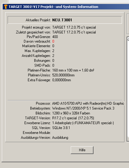

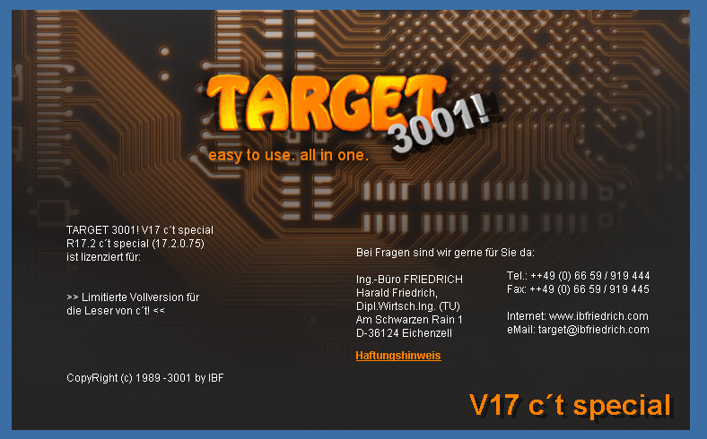

von Jürgen T. (dj4jz)
Hallo WilhelmBusch,
ja ich habe die CD vom Funkamateur.
Das es die Light-Version ist, erkenne ich an den 400 Pins/Pads die man
in der Hilfe abfragen kann.
Wenn ich das Upgrade-Angebot auswähle, dann erscheint der Text:
wie gewähren Ihnen beim Upgrade von dieser "light" Version auf eine
Version "smart, .... 20 Rabatt.

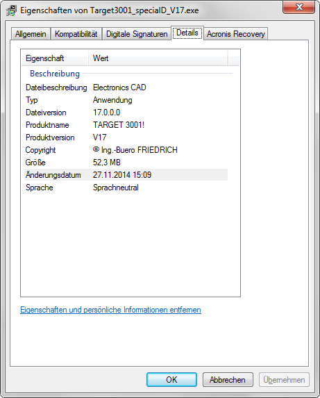

von Marek N. (Gast)
so mal eben das Image der Jahrgangs-CD gemounted.
Das sind die Versionsinformationen der Target-Version. Installieren
möchte ich sie nicht. Kein Bedarf, obwohl ich selber, als Schüler -  vor
10 bis 15 Jahren selbst Target benutzt und sogar einige Versionen
gekauft habe.
Beste Grüße, Marek

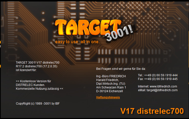

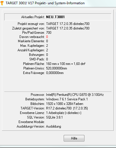

von Toralf W. (willi)
Morgen,
was haltet ihr denn hiervon:
https://www.pcb-distrelec.com/de/target3001.html
Diese Versionen sind hier im Forum übrigens schon mehrfach angesprochen
worden. Die 700 Pin Version hat meines Erachtens für den Privatanwender
auch keine Einschränkungen. Man kann halt nur keine anderen Lieferanten
hinterlegen.
