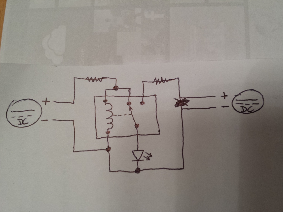

Hallo!
Würde die Schaltung im Anhang funktionieren?
Gewünschte Funktion: Wenn die Stromversorgung auf der linken Seite
ausfällt schaltet das Realis in die "Normalstellung" um und versorgt die
LED mit Strom von der anderen Stromversorgung. Die LED sollte (außer
während des Schaltvorgangs) konstant leuchten.
Vielen Dank und liebe Grüße
Armin
Wenn das Relais in der gezeigten Stellung bereits geschaltet hat, ja.
Ansonsten würde das Relais auf die rechte Stromversorgung schalten, wenn
die erste aktiv ist.
PS: Ich würde den Vorwiderstand direkt vor die LED setzen, somit hast du
einen gespart. Außer, wenn das Relais auch einen Vorwiderstand benötigt,
dann würde ich das aber auch anders lösen (Einen Widerstand fürs Relais
und einen für die LED).
Ggf. lässt sich hier auch eine andere Methode verwirklichen, die etwas
"stromsparender" ist. Da habe ich allerdings um die Uhrzeit nichts
griffbereit in meinen Gedanken. Vielleicht morgen früh...

Stümmt, das Relais, braucht eigentlich keinen Vorwiderstand für die
Spule.
Getrennte Vorwiderstände für beide Stromkreise sind notwendig, wenn die
Spannungsquellen unterschiedlich sind.
Wenn die linke Spannungsquelle eine höhere Spannung hat, als die rechte,
könnte man beide Stromkreise über Dioden "verodern.
Beste Grüße, Marek

Günter Lenz schrieb:
> Du hast einen Summer gebaut, weil die LED
> die Releisspule kurzschließt wenn das Relais
> anzieht, und das Relais fällt dann sofort
> wieder ab.
Wenn er den Vorwiderstand da lässt, könnte das ggf. passieren. Ich
glaube aber nicht, das da nur eine kleine LED dran hängt. Dann schauts
schon wieder anders aus...
Ich denke hier geht es auch erstmal nur ums Prinzip...
