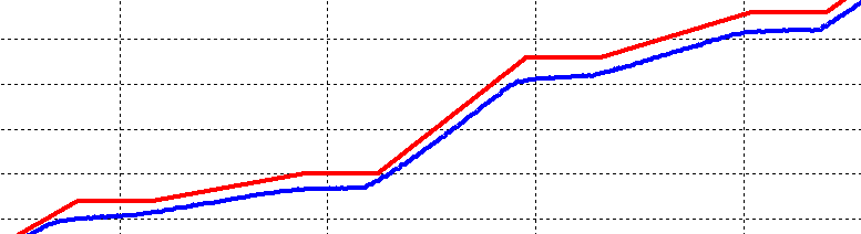

Hallo liebe Leute!
Ich habe eine kleine Frage und hoffe ihr könnt mir hierbei weiterhelfen.
Im Bild sind zwei Kurven ersichtlich, die Sollkurve (ROT) und die
Istkurve (BLAU).
Es handelt sich hier um eine Messung von einem Ofen. Dabei wird
aufgeheizt, dann die Temperatur gehalten. Wieder aufgeheizt und wieder
Es ist ein PID verbaut. Meine Frage nun, welche Anteile müssen
verändert/verbessert werden, um die Regelung besser zu gestalten.
Meine Meinung dazu: P-Anteil und I-Anteil erhöhen. Was der D Anteil hier
zu suchen hat weiss ich nicht, da ich nur Laienwissen in der
Regelungstechnik besitze.
Ich freue mich über jede Hilfestellung
LG
Dave

Der I-Anteil kompensiert den statischen Regelfehler des P-Reglers, da
man dessen Verstärkung nicht auf +oo stellen kann. Viel I-Anteil macht
den Regler träge und langsam, da jede Abweichung über die Zeit
integriert, also aufsummiert wird. Bei sich rasch ändernder Istgröße
kann das zum Problem werden. Beispiel: Ofentür wird während des
Aufheizens geöffnet => Differenz Soll-Ist wird größer, mehr
Heizleistungszufuhr => Ofen wieder zu => Überschwinger, da der
Integrator immer noch die Soll-Ist-Differenz bei geöffneter Klappe
"gespeichert" hat.
D-Anteil macht den Regler "schneller", da versucht wird, über die
Steigung des Fehlersignals eine Prognose der Soll-Ist-Differenz in naher
Zukunft zu treffen. Damit kann aber z.B. auch die thermische Kapazität
bzw. auch Ankopplung des Heizelements teilweise kompensiert werden. Viel
D-Anteil macht den Regler "nervös"; einfach mal für diesen Fall das
Ofen-auf-Beispiel durchdenken.
Gast #3941387
sieht so aus, als ob deine IST Kurve nach links verschoben wurde.
Nicht kausales Verhalten, es sei denn du hast magische Kugel im System
Ich tippe eher auf Zeitstempelfehler.
Geht es dir darum bleibende Abweichung wegzubekommen oder Regelung
schneller zu machen? Ich tippe auf das erste und empfehle I-Anteil
zu erhöhen.

Also das Thermoelement für den Ofen sitzt oben im Eck, der quasi die
Temperaturrampen im Ofen regeln soll. Unser Thermoelement haben wir am
Boden mittig platziert der am Datenlogger hängt.
Es handelt sich um einen Kammerofen, die Größe der Heizkammer ist mit
dem Innenraum einer Mikrowelle vergleichbar.
Zusätzlich ist dieser Ofen mit einer integrierten Luftumwälzung für eine
angeblich optimale Wärmeverteilung ausgestattet.
hmm :/

Die beiden Kurven haben drei sehr markante Knicke. Verschieb die Kurven,
damit die Knicke direkt den gleichen Zeitpunkt treffen.
Für mich sieht das nach einem PD Regler aus.
#3943011
Interessant waere auch eine Beschriftung der Kurven. In welcher
Groessenordnung bewegt sich die Abweichung? Wenn das Zehntelgrad sind -
vergiss die Abweichung. Wenn das 10 Grad sind - ok du hast
moeglicherweise Handlungsbedarf. Moeglicherweise deshalb, weil eine
absolut gleichmaessige Temperaturverteilung in einem bestimmten
hinreichend grossen Volumen ein Mythos ist.
Bist du sicher, dass du die Kurven nicht verwechselst. Ist seltsam wenn
die Isttemperatur schon in einen ansteigenden Ast geht, noch bevor die
Solltemperatur eine hoehere Vorgabe macht.

Das die blaue Kurve schon vor der roten (Sollwerte) reagiert, sieht
verdächtig aus. Wenn das ein Programmregler ist, wäre das eventuell
möglich, wenn der die zukünfigen geplanten Änderungen schon aus
Ausnutzt. Das wäre dann aber mehr als ein PID Regler.
Wegen der Abweichung sieht es danach aus, das der I Anteil fehlt oder
viel zu klein ist. Bei einem 2. Sensor für die Messung kann das aber
auch einfach die Abweichung der Sensoren sein.
Der D- Anteil ist ein Versuch den gemessenen Wert ein wenig in die
Zukunft zu extrapolieren und damit ein Überschwingen zu verringern. Man
benötigt den D Anteil ggf. wenn der Regler sehr schnell im Vergleich zum
System werden soll.
Die Einstellung des D Anteils ist aber nicht ganz einfach, zumal ein
realer Regler keinen wirklichen D Anteil haben kann, sondern immer nur
ein Bandbreitenbegrenzte Näherung davon. Man hat damit ggf. 2 Parameter
für den D Anteil (den eigentlichen Faktor und dazu die Dämpfung bzw.
Filterung). Da sich die Umsetzungen in dem Punkt unterscheiden passen
auch die üblichen Einstellregeln nicht unbedingt immer.
Die Kurve sieht nach einer eher langsamer, konservativen Einstellung des
Reglers aus. Man könnte also vermutlich den P und I Anteil noch
vergrößern oder den D Anteil etwas verkleinern. So wirklich viel kann
man aus der Kurve aber auch nicht ablesen, vor allem wenn der Ist-wert
von einem anderen Sensor kommt als der für die Regelung genutzt wird.
