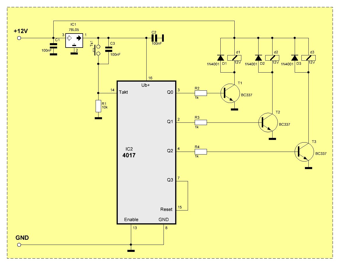

Hallo Zusammen,
bin auf der suche nach einer Schaltung die es mir erlaubt über einen
Taster einen 3 stufigen synchronzähler mit 3 Ausgängen, die jeweils ein
Relais schalten sollen, steuert.
Die Schaltung soll in einem Fahrzeug unter 12V und geschaltetem
Zündungsplus (Klemme 15) betrieben werden.
Wenn die Schaltung stromlos ist (Kl.15 aus) dann sollte bei erneutem
Einschalten zunächst immer der gleiche Ausgang (Ausgang 1) geschaltet
werden.
Durch weiteres drücken soll ausgang 2 (1 aus) und durch weiteres drücken
Ausgang 3 (2 aus) angesteuert werden.
Habe nun mal in den weiten des www's eine passende Schaltung gefunden wo
die Logik im Prinzip passen könnte - ich bin mir nur nicht sicher ob die
Bauteile entsprechend geeignet sind und ob gegeben ist, dass die
Schaltung immer wieder im ersten Schaltzustand angesteuert wird.
Wäre sehr dankbar wenn Ihr mir mit eurem Wissen helfen könntet.
Vielen Dank
#3941570
Das funktioniert häufig, aber nicht immer. Es kann auch sein, daß der
Zähler in irgendeinem anderen Zustand startet. Bau ein RC-Glied an den
Reset-Eingang. Beispiel 47k/1n, den 1n an +Ub.
CMOS läuft auch an 12V. Du kannst dir den Regler sparen. Besser häng den
Zähler hinter einen RC-Tiefpaß mit Z-Diode. Beispiel 100Ω + 100uF + 10V.
Störungen auf den 12V im Auto können böse sein.
Gast #3941614
> der Zähler in irgendeinem anderen Zustand startet. Bau ein RC-Glied an
> den Reset-Eingang. Beispiel 47k/1n, den 1n an +Ub.
Mit dem RC-Glied am Reset-Eingang ist dann gewährleistet dass dieser
immer im gleichen Schaltzustand startet?
Also komplett ohne Spannungsregler sondern dann RC-Tiefpass mit Z-Diode?
Sorry - bin da nicht der beste drin im Planen von Schaltungen.
Schaltungen aufbauen und zusammenlöten ist dann eher mein Ding.

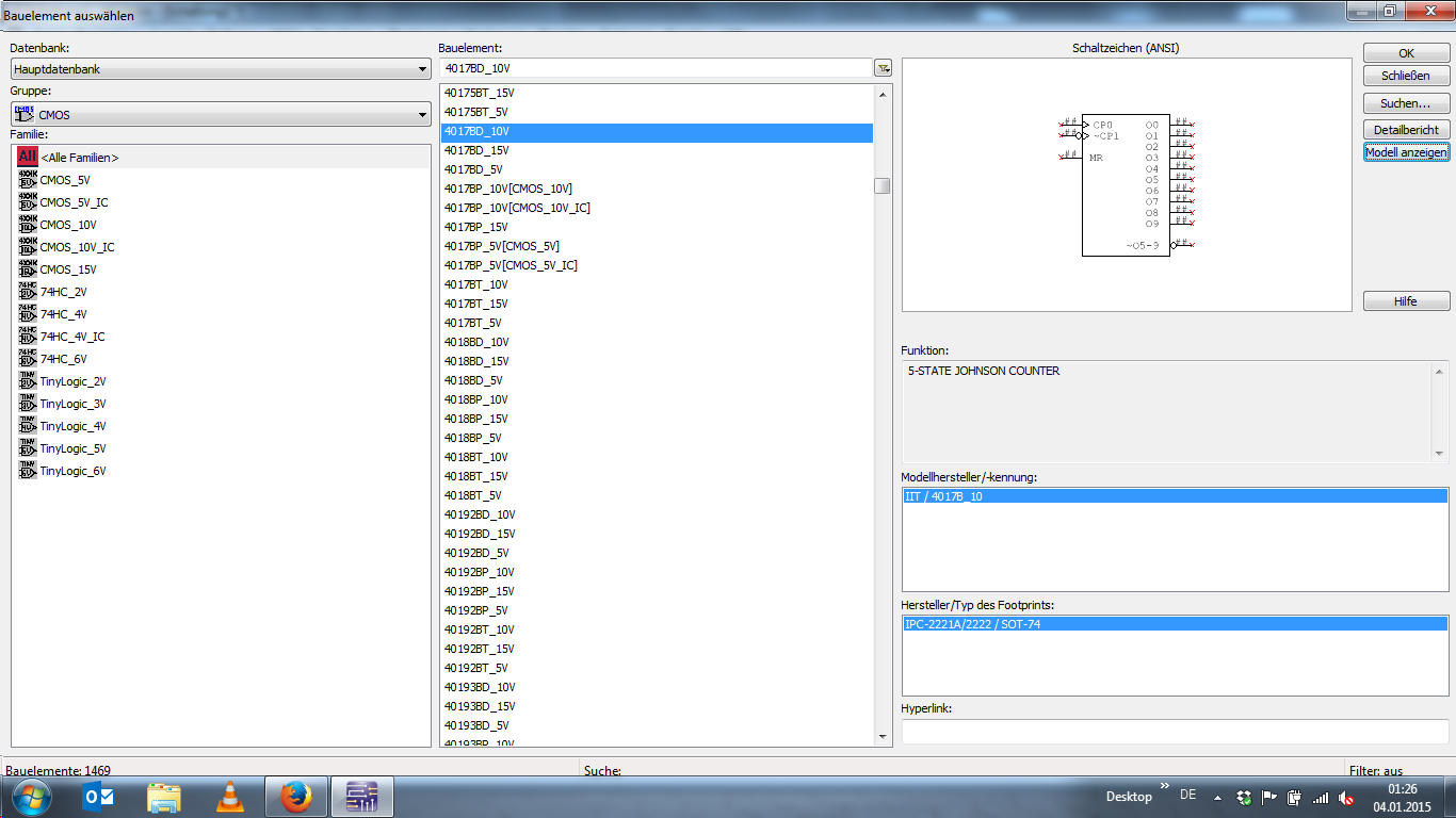

#3950404
Komme leider nicht weiter mit dem IC.
Ich würde die Schaltung nun gerne doch mit Multisim simulieren und
erweitern. Ich konnte mittlerweile die Bauteildatenbank um die CD4000
Reihe erweitern.
Jedoch habe ich das Problem dass ich ganz andere Anschlüsse habe und ich
nicht wieß wie ich diese ändern muss. Vielleicht kann mir jemand
weiterhelfen wie ich den IC mit den Anschlüssen wie von Helge
beschrieben ändern kann.
Im Anhang habe ich den Detailbericht angefügt...
Wäre über Hilfe sehr dankbar...
