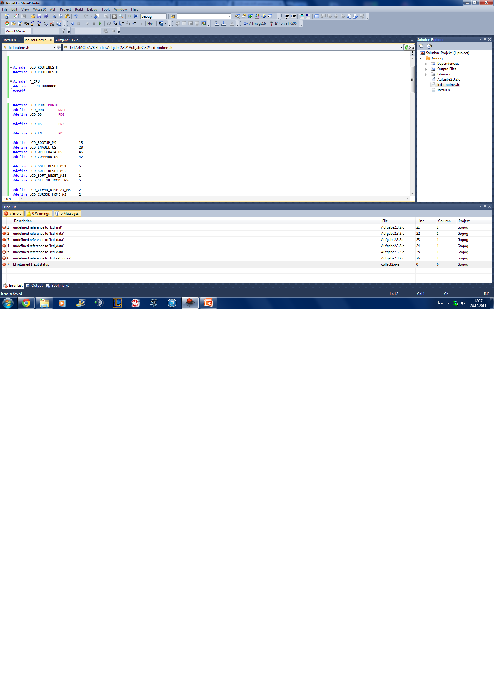

#3941661
Bei über 80% weiß und unnötiger Bildgröße. - Die Meldungen lassen sich
mit der rechten Maustaste auch kopieren, soweit ich weiß. Nagut..
Hast du die "lcd-routines.c" auch im Ordner?
Im Projekt selbst ist sie nicht aufgeführt, weshalb sie nicht
übersetzt werden kann - dann gibts am Ende auch kein
Programm für den µC.

OP (Firma: Technikerschule) #3941681
Sorry ich bin neu hier und kenne mich noch nicht wirklich aus.
Nein diese Datei habe ich nicht im Ordner.
So habe die Datei hinzugefügt. Jetzt werden mir keine Fehler mehr
angezeigt und ich kann das Programm übertragen. Jedoch zeigt mir mein
Display nur schwarze Felder.
Ah ok jetzt Funktionier es. Vielen Dank.

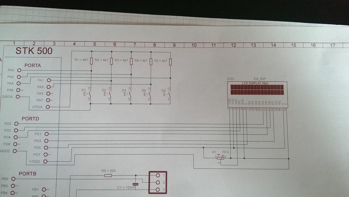

Die nächste Baustelle könnte der Takt sein, davon ausgegangen, dass der
Schaltplan so stimmt. Läuft der µC mit dem vorgesehenen Takt?
=> Bitte einmal die Fuses auslesen!

OP (Firma: Technikerschule) #3941711
Ja ich glaube beim Takt muss ich noch was machen.
Wenn ich jetzt die Ausgabe in die while Schleife packe flackert das
Bild.
Kann ich da noch irgendwas machen?
Oder packt man die Ausgabe gewöhnlich nicht in die Schleife?
Danke und Grüße
