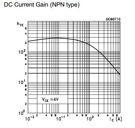

Für Transistor BD911 (NPN) Q1
Laut diesem Diagramm erhalte ich einen Ic von 500mA bei einer
Verstärkung von ~200.
Es steht das die Verstärkung von 40 bis 250 geht.
Jetzt bin ich ein bisschen verwirrt, liege ich jetzt mit meiner
Berechnung falsch?
Denn ich bin nur von diesem Diagramm ausgegangen.
von Hubert G. (hubertg)
Die 500mA fließen über deinen 10 Ohm Widerstand, woher nimmst du die 1A
für den Basisstrom des Q2?
Die Diagramme sind sehr optimistisch ausgelegt. Eine Verstärkung von 100
ist schon sehr gut.
Ja, aber dann hast du noch 4V UCE - das steht unter dem Diagramm. Macht
bei 500mA 2W Verlustleistung und eigentlich steht doch in deiner
Zeichnung irgendwas mit 10A! Da ist hfe weit kleiner und du musst alles
tun, um UCE so klein wie möglich zu bekommen - sprich viel Strom in die
Basis.

von Amateur (Gast)
U.v.a.
Du mutest dem BD911 ein wenig zu viel zu.
Lt. Datenblatt hat der eine Stromverstärkung von 40 ... 250.
Bei 2 mA Basisstrom 500 mA am Kollektor zu erwarten ist mehr als
sportlich
Aber wie gesagt: Zu viele Fehler.
