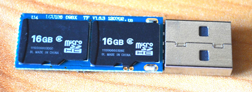

Langer Rede kurzer Sinn: ich habe das Teil letztendlich geöffnet und war
etwas verwundert, dass mich zwei Speicherkarten angeschaut haben, wie
auf dem ersten Foto zu sehen ist.
Natürlich habe ich die gleich von der Platine genommen, aber auch so
kein Zugriff. Naja, schönn wäre es gewesen, aber Class2 muss ich nicht
unbedingt haben...
Meine Frage nun:

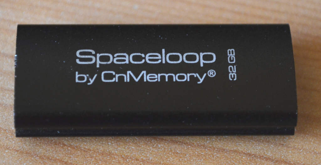

ist es "gang und gäbe", dass in Speichersticks solche SD-Karten
eingebaut werden? Oder ist das auch wieder nur "Kosteneinsparung"?
Dieser hier war jedenfalls von Spaceloop/CnMemory.
Ich glaube, da hab ich einfach wieder zu billig gekauft, oder? Wobei,
wenn ich mich recht entsinne: damals hat der auch noch knapp 30€
gekostet...
Ich bin jedenfalls etwas erstaunt.
MfG
(Firma: RUB)
Stephan S. schrieb:
> Meine Frage nun:
> eingebaut werden?
Nein, das ist nicht gang und gaebe, aber interessant ist es trotzdem :D
Wobei es natuerlich USB-Sticks gibt, bei denen das so gedacht ist, dass
man eine mSD-Card einsetzt kann um so einen Stick mit "individueller
Speicherkapazitaet" zu haben, so wie man es beim Handy/Smartphone ja
auch machen kann.
Aber das ist was voelleig anderes, als dass, was du uns da zeigst. :)
Ich habe durchaus schon öfter USB-Sticks gehabt, in denen ein SD-Chip
verbaut war. Habe da dann mithilfe einiger drähte und einem
SD-Cardreader ab und zu Daten retten können, weil die USB-Controller der
Sticks abgeraucht waren.
Das allerdings die µSD's direkt so drauf gepappt sind, habe ich auch
noch nicht gesehen ^^

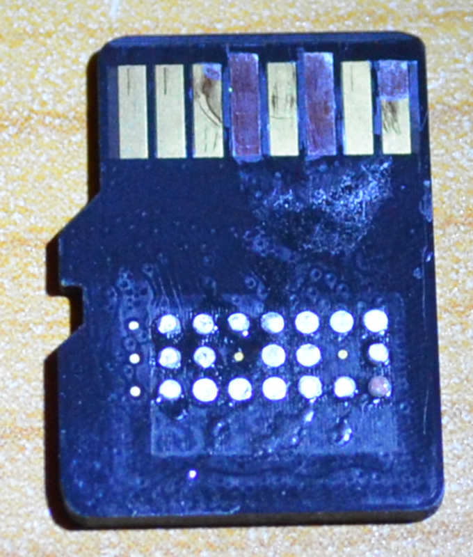

OP
Rufus Τ. Firefly schrieb:
> Wie sieht denn die Kontaktierung aus? Sind da wenigstens Federn verbaut?
Nein, das ist direkt aufgelötet gewesen, siehe Bild.
Die Kontakte, die hier kupfern erscheinen, sind in Wirklichkeit
verzinnt.
An den vorderen Kontaktflächen wurden jeweils nur Vdd und Vss angelötet,
die restlichen weiter hinten, wo bei den im Handel erhältlichen Karten
Lötstopp drüber ist.
Die zwei teilweise verzinnten dürften zufällig sein, waren es bei der
anderen Karte immerhin nicht.
@Marc R.:
eine kurze Recherche brachte mir, dass das bei den Winzlingen öfters
gemacht wird. Da sind dann aber Kontaktfedern drin, oder?
MfG

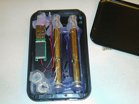

Lasst mich Arzt schrieb:
> Bei USB Festplatten ist sogar noch mehr drin.
Welchen Zweck erfüllen denn die beiden Zylinder?
Scheinen ja wohl nicht elektrisch mit dem "USB-Stick" verbunden zu sein,
also wohl keine Akkus zu sein.
Einfach nur Ballast?
Beste Grüße, Marek
Das sind Maueranker. Da bohrst Du ein Loch, steckst die rein und wenn Du
die Muttern anziehst, klemmen die sich fest.
Nett, dass sie die Muttern beigelegt haben. Ist sicher zur
erschütterungsfreien Befestigung der Festplatte gedacht...
Vor ein paar Jahren gabs das umgekehrt: In einem 16Gbyte USB-Stick war
eine winzige Festplatte verbaut.
