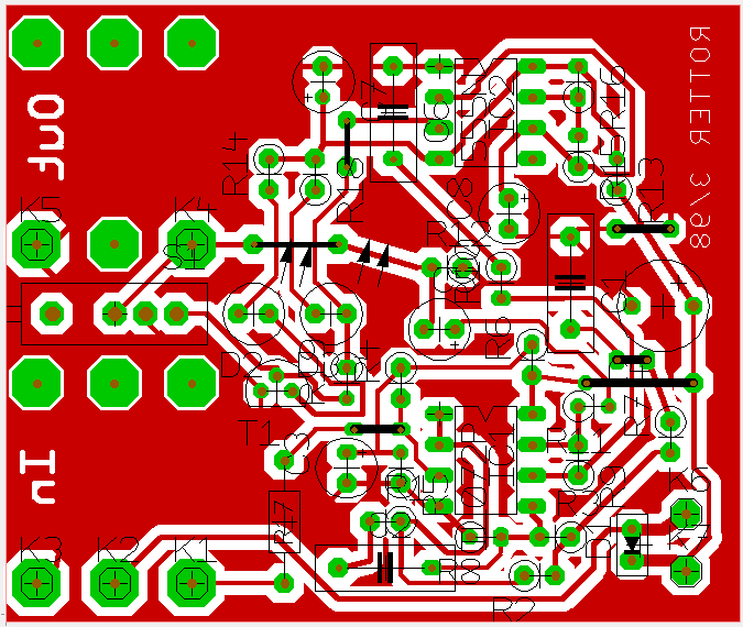

angeregt durch die Target Diskussion habe ich auf meinen alten
Backup-CDs gesucht und ein ein (kleines) Projekt ausgegraben, was ich
1998 mit einer alten Target Version erstellt hatte, einen Preamp für
Piezo Pickups. Kann mich auch erinnern, dass ich damals davon so 3-4
gebaut hatte, für unsere Band.
Da ich damals kaum Ahnung hatte, habe ich mir das Projekt wohl aus
diversen Veröffentlichungen zusammen geklaut. Ich kann mich aber noch
erinnern, dass diese letzte Version wohl mind. das Problem hatte, dass
das Signal der Power-On-LED (blinken) auf den Audio-Out durchgeschlagen
hatte. Beschreibung habe ich keine mehr.

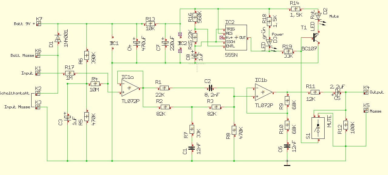

Zur Schaltung: Was mir heute sofort auffällt, ist dass der OV keine
100nF zum abblocken hatte. Könnte das ein Problem gewesen sein? Zur
Beschreibung, was ich mir (heute) so zusammenreime:
1) Single-Power-Supply aus einem 9V Block. R5/R6 zusammen mit C3 und R4
sorgen für den DC Offset. Leicht assymetrisch, da der TL072 kein R2R
kann.
2) IC1a ist ein reiner Impedanzwandler.
3) R1, C2 sind ein Hochpass, tiefe Frequenzen werden abgeschwächt. C1/R7
ebenso, allerdings jetzt gegen Masse -> also wirkt R1/C2/R2/R3/C1/R7 im
Ganzen wie ein Bandpass, oder? Wie kann man auf die Eckfrequenzen
kommen?
Mit LTSpize simulieren? Irgendwie berechnen?
4) C5 entkoppelt nun wieder den AC-Anteil vom DC Offset.
5) Der NE555 sorgt für eine Low-Power-Batt Anzeige. Soll deutlich unter
1 mA verbrauchen, wenn ich mich recht erinnere.
6) Die Mute-Schaltung: S1 Überbrückt denn 100K Widerstand und legt den
Ausgang auf Masse. Der 100K Widerstand ist nur dazu da, das
Plopp-Geräusch zu unterdrücken. Was ich nicht ganz verstehe, ist die LED
Anzeige zur Muten: Wenn Mute Aus ist, dann liegt die Basis von T1 auf
Masse, kein Blinken.
Ist Mute ein, ist die Massebindung weg und die Impulse vom NE555
schalten die Basis durch, D2 blinkt im Rhythmus der Impulse.
Wahrscheinlich kam das "durchschlagen" der Blink-Impulse dadurch, dass
Stromimpulse über R19 direkt an Masse am Ausgang gingen. Vielleicht
würde es heute eine Low-Current-LED tun, ganz ohne NE555. Gibts da was
im <1mA Bereich, was noch ablesbar wäre?
Wer sich jetzt denkt, wo ist denn eigentlich die Frage, so habe ich
drei:
1) Ist die Interpretation der Schaltung soweit o.k. und
2) Low-Power-Alternativen zu Power-On und Mute LED
3) Wäre der TL072 noch erste Wahl? Wäre der TS912 eine Alternative?

Mir leuchtet überhaupt nicht ein, was ein Taktgeber in einem Verstärker
zu suchen hat. Aktuelle LED's leuchten bei 1mA hell genug, um Betrieb zu
signalisieren. Man kann auch superhelle mit noch weniger Strom
verwenden.
Irgendwie ist es auch quatsch, die Stromaufnahme der LED auf unter 1mA
mit einem Timer zu optimieren, der selbst 10mA Strom aufnimmt. Deswegen
kann das mit R13 auch nicht funktionieren, an ihm wird zu viel Spannung
abfallen.
Ob der Frequenzgang der Schaltung gut und sinnvoll ist, kann ich nicht
beurteilen.
Du hast doch nicht etwa vor, einen billigen Plattenspieler mit Piezo
(bäääh) Abnehmer zu betreiben? Wenn schon retro, dann sollte es doch
wenigstens halbwegs hochwertig sein.
Bedenke, dass eine 9V Batterie nur in neuem Zustand 9V liefert. Die
Schaltung sollte auch bei 6V noch funktionieren. Funktioniert der TL072
dann noch gut genug? Ich habe ihn immer mit mindestens 9V verwendet,
aber nie mit weniger.
Ja.
Superhelle LED mit 0.5mA Dauerstrom betreiben, den blöden 555
rauswerfen.
Ja, erlaubt geringere Versorgungspannung, denn der uralte TL072 braucht
3V von plus und 3V von minus Abstand.
> verwenden.
Ja. "Damals" wurde sowas halt als low-power Battanzeige verkauft. Ist
aus irgend einen der Gitarrenbücher, entweder "Gitarrenverstärker in
Transistortechnik" oder Helmuth Lemme, Elektrogitarren.
Nein, wir waren eine Folk-Band, es mussten Geige, Cello und Banjo
abgenommen werden. Damals kostete ein Piezopickup um die 100 DM, ohne
Elektronik. Betreibt man den Piezo dann an einem 10k Mischpultkanal,
klang das ganze schrecklich. Die Preamps waren mehr oder weniger als
Impedanzwandler gedacht. Nur hatte ich damals die Schaltung nicht so
richtig verstanden. Spice & Co gab es zwar, aber nur in teuer oder als
Freeware benutzerunfreundlich. Evtl. simuliere ich mal den Bandpass.
Die Schaltung ist ja ziemlich alt. Mir geht es ja darum, was jetzt Stand
der technik wäre. Hätte gut Lust, die nochmal verbessert in SMD
aufzubauen.

> Mir geht es ja darum, was jetzt Stand der Technik wäre.
Stand der Technik wäre eine helle LED mit wenig Strom zu betreiben (ohne
der Schnickschnack mit dem NE555) und ein anderer OP-Amp, der auch bei
6V noch gut funktioniert. Die Kondensatoren sind kleiner geworden und
SMD ist inzwischen zumindest bei Industrieller Fertigung Standard. Bei
Handarbeiten würde ich jedoch SMD vermeiden.

Oh Mann, die Schaltung muß wie ein Orkan gerauscht haben... Willst du da
nichts Rauschärmeres aufbauen?
Die Schaltung um den 555 erzeugt enorme Schaltströme, die wahrscheinlich
über ungünstige Masseanbindungen direkt in den Signalweg eingeschleift
wurden.
Gast #3943914
Lernender schrieb:
>> rauswerfen.
> heißt das, ich kann alle Verbindungen am 555 trennen ? Muss ich keine
> neuen Verbindungen machen? Will mir auch gern so was bruzeln.
Natürlich! Die LED über Vorwiderstand anschließen. Den komischen
Muteschalter (wieder so ein bescheuertes "Tagret-Symbol") habe ich noch
nicht verhirnt ;-)
Ich habe mit dem "Alleskönner" (555) auch so manche Lösung gestrickt,
auf eine LED bin ich gar nicht gekommen.
