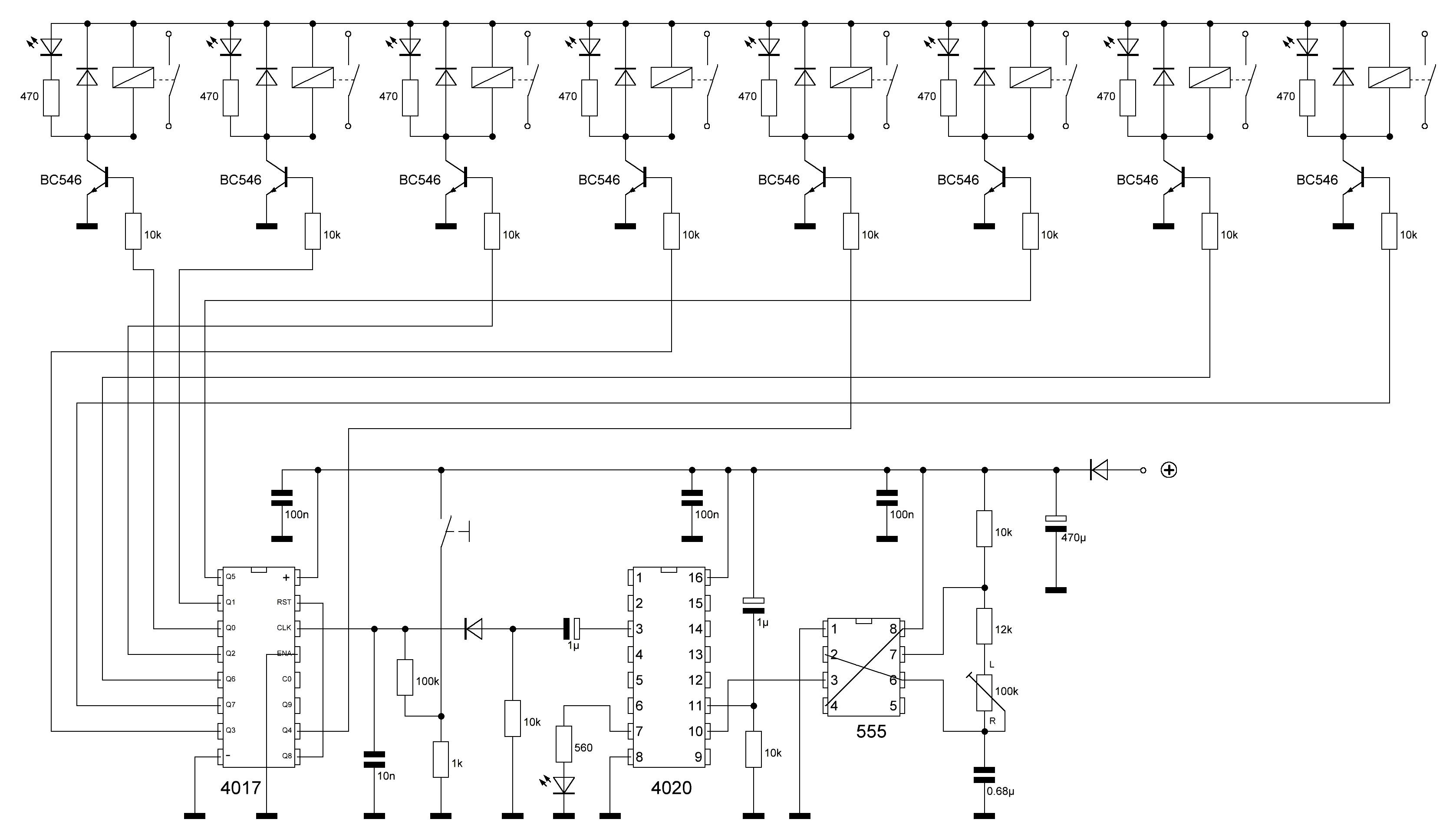

von F. W. (kurz-schluss)
ich habe einen Fehler in meiner Schaltung und finde ihn nicht...
Kann mir jemand auf die Sprünge helfen?
Die Schaltung macht folgendes: Für 5-30 Minuten sollen 8 verschiedene
Verbraucher nacheinander eingeschalten werden (immer nur einer aktiv).
Ein Timer 555 und ein nachfolgender 4020 erzeugen den Takt. Ein 4017
übernimmt das Umschalten der 8 Kanäle.
Die Schaltung funktioniert im Prinzip super, hat aber einen
'Schönheitsfehler'. Die erste Sequenz, direkt nach dem Einschalten, ist
nur halb so lang wie alle anderen...
Ich habe schon alles Mögliche versucht (manuelle Tastung raus, RC-Glied
4020-4017 überbrückt, Reset-RC raus) - keine Änderung.
Wo liegt mein Gedankenfehler?
Frank

von Stefan F. (Gast)
> ist nur halb so lang wie alle anderen
Ja, weil du den 4017 mit der positiven Flanke taktest. Der Ausgang des
4020 liefert folgendes Signal:
         T            T
high       _____       _____
low ______/     \_____/     \_____
        Flanke      Flanke
Die erste positive Flanke tritt nach der halben Zeit auf. Du musst die
negative Flanke verwenden, dann klappt es.

von Joe F. (easylife)
Man könnte auch einfach den negativen Clockeingang (Pin 13 statt 14) des
4017 benutzen...
Pin 14 dann auf high legen.

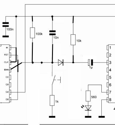

Ich glaube auch, dass der fehlende Reset des 4017 das Problem ist.
Versuche es mal wie im Anhang. Wichtig ist, dass der 4017 erst nach dem
4020 aus dem Reset kommt (daher 10u/10K).

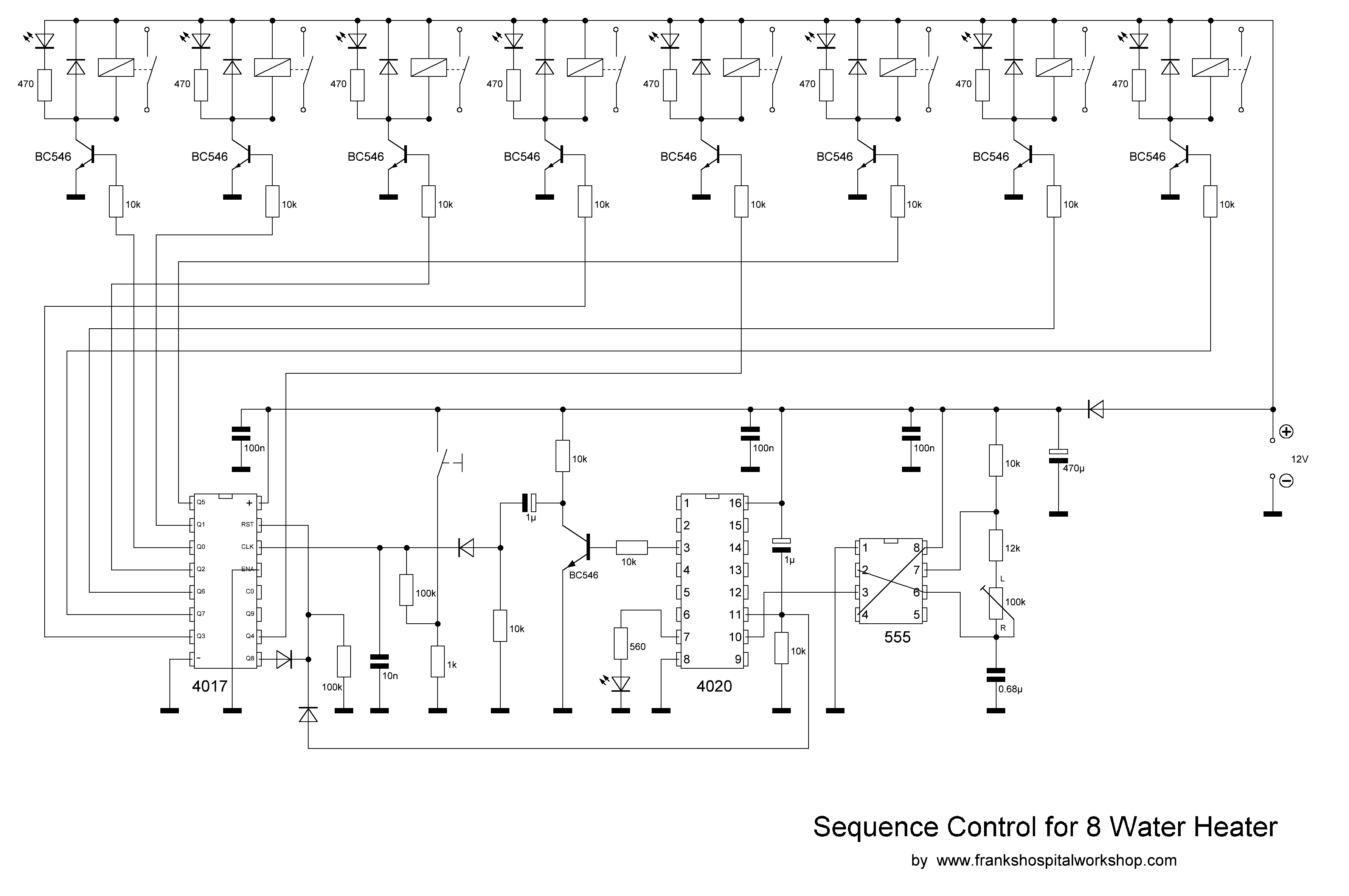

OK, ich glaub' das ist es!
1. Ich habe zwischen 4020 und 4017 noch einen Inverter eingefügt
(BC546). Damit sind die Flanken kompatibel und jetzt klappts auch mit
der Länge der ersten Sequenz.
2. Der 4017 braucht so noch einen zusätzlichen Reset (vorher reichte der
4020-Reset). Über ne Entkopplungsdiode habe ich den zusammen auf den
Reset des 4020 gelegt.
Ich werde jetzt noch ein paar Tests machen, aber ich denke das geht nun.
Vielen, vielen Dank euch Allen für die schnelle Hilfe!
Frank
Nochmals Danke für eure Hilfe.
Der Vollständigkeithalber anbei die überarbeitete Schaltung.
Läuft super!
Frank
> Für mich liegt der auf Q8 vom 4017.
Oh ja stimmt. Aber du hast verstanden, worauf ich hinaus wollte. Es
fehlt ein Power-On Reset.
