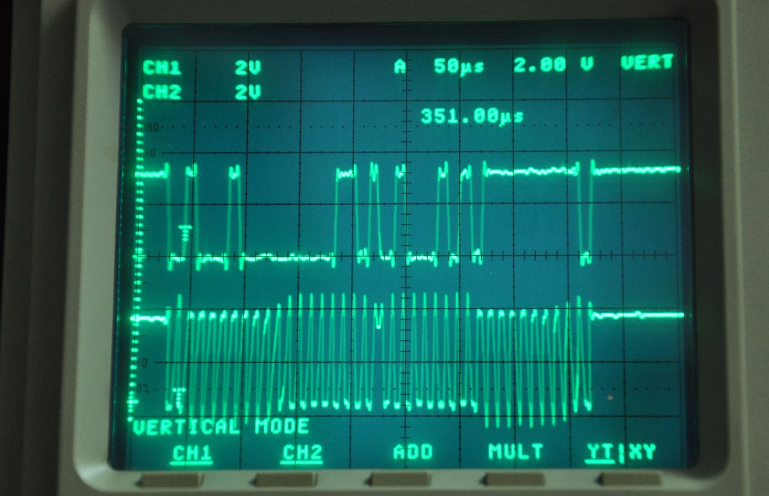

Ein letztes Oszilloskopbild konnte ich auch bekommen. Habe die Infos mal
zusammgestellt und als Bild angehängt.

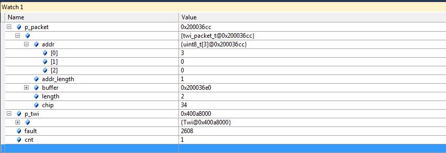

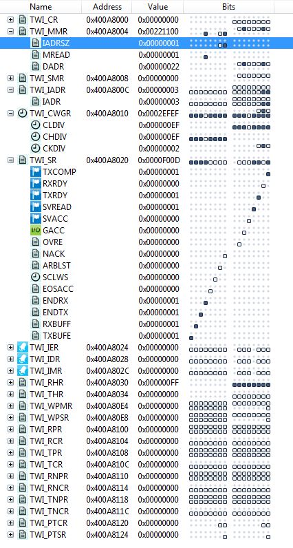

Der Aktuelle Staus der Variablen ist auch als Screen angehängt, sowie
die TWI-Register. An der Adresse 0x200036E0 steht 0xff (dieses Byte hat
er empfangen) und 0x200036E1 ist auf 0x00 (hat ermeiner Meinung nach
auch noch nicht gelesen, also irgendwas im Speicher).

PS: Erschreckt euch nicht bei dem Oszibild. Ich habe einmal "gezoomt"
und da steht mein Scope garnicht drauf. Darum ist SCL etwas spitz
geworden und geschwungen. Schaut live schön glatt und eckig aus.
Gast #3944495
Variable Status hat den exakten Wert wie in dem Register-Screenshot,
0x0000f00d. Oder meinst du was anderes?
Der Fehler ist auch immer reproduziertbar.
