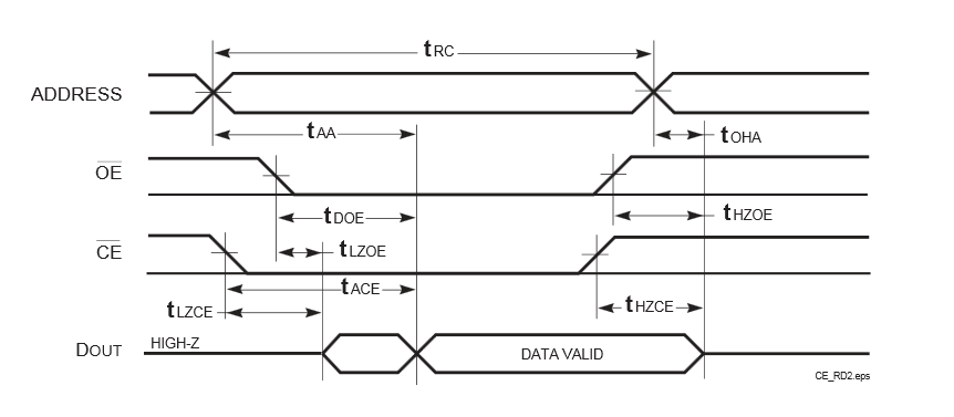

Jedoch habe ich ein kleines Verständnisproblem. Es geht um Signal Zeit
Verläufe. Genauer gesagt um die Darstellung. Damit dort nun keine
Missverständnisse entstehen frage ich einfach mal nach.
Als Beispiel habe ich hier ein Bild vom Auslesevorgang eines SRAMs.
Nun konkret zu meinen Fragen:
1. Wieso gibt es bei der Adressenzeile zwei Linien? Ein Signal ist ja
entweder HIGH oder LOW. Es sind zwar mehrere Bits, jedoch kreuzen sich
diese beiden Linien was mich irritiert. Dieses Phänomen hab ich sonst
nur im Differential Signaling gesehen. Weiterhin ist beim Kreuzen so
gesehen kein Bit entweder HIGH oder LOW, was soll das?
2. Das selbe nun beim OE Eingang. Es ist nur ein Signal an dem Eingang.
Wieso gib es nun zwei Linien, welche bei der fallenden Flanke zu einer
werden und dann wieder auseinander gehen? Wenn die untere Linie für 0V
stehen sollte müsste diese nicht auch beim Vorgang des Kreuzens der
beiden Linien in der Adressenzeile zu sehen sein?
Gast #3944106
Genau, high oder low. Das soll durch die beiden Linien dargestellt
werden. Such dir einfach eine aus. ;-)
Das ist bei den Daten genauso.
Wenn du das RAM beschreibst, was machst du dann mit dem #OE?
Gast #3944112
Achso, und das Kreuzen der Linien soll das Abschließen einer Adresse
bedeuten oder wie muss ich das verstehen?
Nunja, quasi dauerhaft auf HIGH bis ich die die Adresse angegeben habe
(beim lesen), dann auf LOW um meine Daten zu bekommen richtig?
Wieso verzichtet man denn nicht auf die durchgehende untere Linie.
Immerhin ist hier das Signal an einem Definierten Zeitpunkt genau HIGH
oder LOW.
Gast #3944116
> bedeuten
Dort kann ein Wechsel stattfinden. Aber für die Gültigkeit sind die
Zeiten nach den Steuersignalen ausschlaggebend. Ohne die Zeiten wäre es
ja überall gleich. Und dafür gibt es ja die speziellen Datenblätter.
Gast #3944118
Es sind sogar viel mehr Linien, aber die liegen alle genau übereinander.
> Es sind zwar mehrere Bits...
Eben, und manche wechseln von Low nach High und andere umgekehrt.
> Weiterhin ist beim Kreuzen so gesehen kein Bit entweder
Die Signale können ja nicht in unendlich kurzer Zeit von Low nach High
wechseln, die sind auch im wirklichen Leben eine Zeit lang undefiniert
in der Mitte.
> stehen sollte...
Soll sie wohl nicht, das scheint mir eher ein Sonderfall bei diesem SRAM
zu sein. OE (und sogar CE) müssen nach dem Lesen nicht unbedingt wieder
High werden. Normalerweise macht man das nicht so, evt. ist die 0V-Linie
deshalb dünner gezeichnet.
Gast #3944127
H.Joachim Seifert schrieb:
> Keine Ahnung, was du mit "Abschliessen" meinst. Aber im Bild soll
> das
> heissen, dass ab dem Zeitpunkt der sich kreuzenden Linien stabile
> Adressen anliegen.
Ja so hatte ich das auch gemeint, also, dass die Adresse komplett ist.
Danke für die schnellen Rückmeldungen, selbst um diese Uhrzeit :).
Eine kleine Sache wäre da noch wie ich bei dieser Gelegenheit noch
fragen könnte:
Bevor der Ausgang den Zustand "DATA VALID" annimmt befindet sich noch
ein kleines "Paket" an Daten davor. Soll das bedeuten, dass eine gewisse
Zeit lang Unfug am Ausgang steht bevor man nun die Daten hat?
Gast #3944131
Wofür ist wohl die Zeit t_DOE?
Ein Blick ins Datenblatt wirft bestimmt ein kleines Licht in den dunklen
Raum. ;-)
#3944133
Unfug klingt so negativ.
Jedenfalls sind es keine gültigen Daten zur angelegten Adresse. Kann
sein, dass es die Daten des letzten Zugriffs sind, kann sein, dass es
völlig wirres Zeug ist, kann sein, dass es teilweise richtige Daten
sind, sogar völlig korrekte Daten sind möglich.
Wichtig ist: garantiert richtig sind sie erst nach Ablauf aller
angegebenen Mindestzeiten.
Gast #3944136
"OE Access Time" Scheint ja wirklich so zu sein. Irgendwie doof, da muss
man ja höllisch aufpassen dass man nicht zufälligerweise ein Bit zu früh
erwischt...
Gast #3944150
Na ja, der IC muss ja irgendwie die elektrischen Werte einstellen. Beim
aktivieren von #OE ist ja nach t_LZOE intern schon alles gelaufen. Aber
die Pegel müssen vom Silizium noch an die Ausgänge. Und die zulässige
Last müssen sie auch noch treiben, ...
