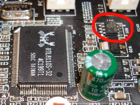

Erklärbärin schrieb: > Von daher wird ja auch empfohlen, NIEMALS fest eingbaute NICs zu nutzen. > Man kauft sich einfach einen USB-fähigem WLAN-Adapter und steckt diesen > als mobilen Dongle überall hin, wo man ihn braucht. Es gibt ja auch virtuelle Adapter die gar keine Hardware brauchen. z.b. OpenVPN (TAP-Windows Adapter V9). Anna Berta schrieb: > Ich möchte gerne die MAC-Adressen auf meinen Netzwerkkarten ändern, aber > das klappt als nicht, ich finde die Einstellung dazu nicht. Ist diese > MAC-Adresse fest einprogrammiert? Suche mal nach einem Microwire EEPROM 93LC46/56/66 in der Nähe des Netzwerkchips. Das ist ein 8-Pinner im SO-08 Package. Wenn Du fündig wirst, weißt Du, wo Du suchen musst. http://www.microchip.com/wwwproducts/Devices.aspx?product=93LC46C Falls Du die Adresse im Treiber nicht ändern kannst, wäre das eine Möglichkeit. Die ASICs auf Netzwerkkarten haben fast immer nur eine Maske, sonst würden sie sich für den Chip-Hersteller und -Abnehmer nicht lohnen. Es gibt immer ein externes Organ, welches individuelle Parameter, so auch wie die NIC hält. Wenn aber der Rechner der Dame "Anna Berta" ein "modernes" Slot-System beinhaltet, wäre eine Migration einer z.b. PCI-Karte unmöglich. Sie sollte sich dann eine PCIe-Karte aussuchen, die über eben so ein modifizierbares Element wie ein EEPROM verfügt. Die Zeiten fest eingebauter MAC-Adressen sind doch lange vorbei. Eigentlich alles, was auf dem Markt ist, hat MAC-Adressen die sich ändern/überschreiben lassen. Für Ethernet unter Windows: Windows Gerätemanager -> Netzwerkadapter -> (richtigen Adapter auswählen) -> Erweitert -> Network Address Für WLAN unter Windows: In der Registry rumpopeln. Linux: ifconfig (Device-Name) hw ether (Neue MAC-Adresse) Die beste Art das permanent zu machen hängt allerdings von der jeweiligen Linux-Version ab.
