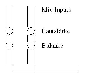

#260368
ich hatte eigentlich gehofft, dass ich ohne platinen auskomme. die neuen
geräte haben dazu einen verstärker; meins sollte weder mit batterie noch
mit netztstrom funktionieren, also passiv, weil danach ein 4-spurgerät
angeschlossen wird. im anhang ist ein kleiner, zwar von den
schaltzeichen her falscher, schaltplan, aber um die idee zu zeigen
reichts!
Gast #260369
...naja fürn Schaltplan zuwenig. Die Idee ist ja klar, aber soll das nur
mal auf dem Küchentisch funktionieren oder zuverlässig im
Bühneneinsatz...
Für alles was den Küchentisch verlässt brauchst Du schonmal richtige
Buchsen und Stecker und die kosten bei 8 Eingängen schonmal mehr als
50€
Gast #260370
na und passiv sowieso nicht. willst du die micros mit potis
zusammenklemmen??? das gibt ne gnadenlose fehlanpassung an alles, was
dahinter kommen soll, um vom pegel mal gar nicht zu reden. die
geräusche vom schleifer werden lauter sein als alles andere.
nene, das mußte schon mit verstärkern machen, da hilft alles nix!
