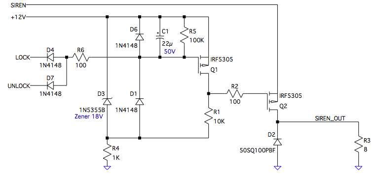

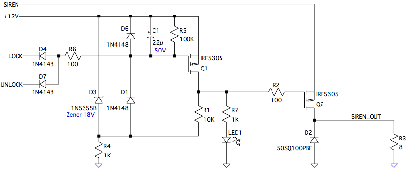

#3945600
So sollte es gehen.
Nach jedem GND-Puls an LOCK oder UNLOCK (sollte mind. 0.1s lang sein)
wird SIREN für ca. 5 Sekunden geblockt.
Wenn du mehr Zeit brauchst, nimm 47uF für C1, der Puls an LOCK oder
UNLOCK muss dann aber auch entsprechend länger sein.
R3 symbolisiert die Hupe.

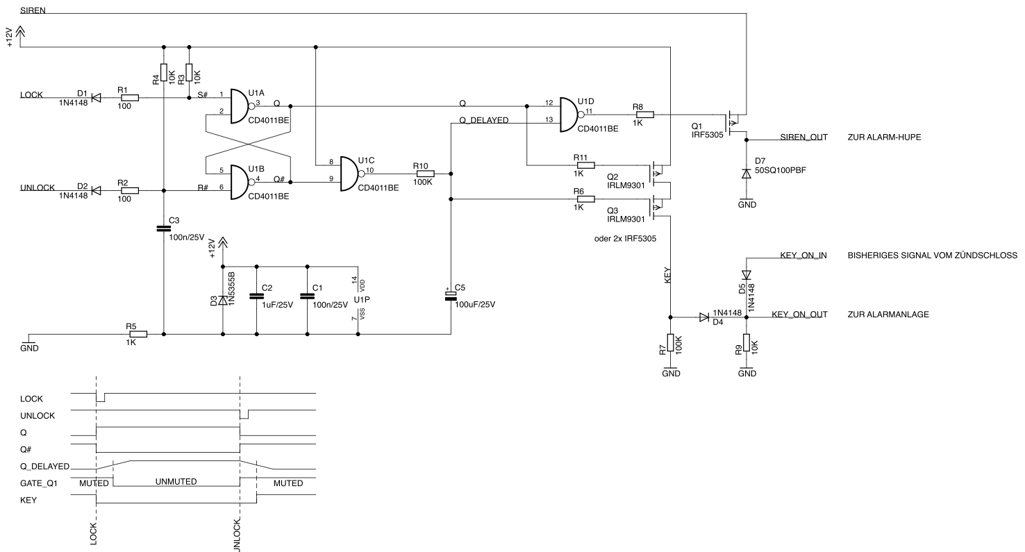

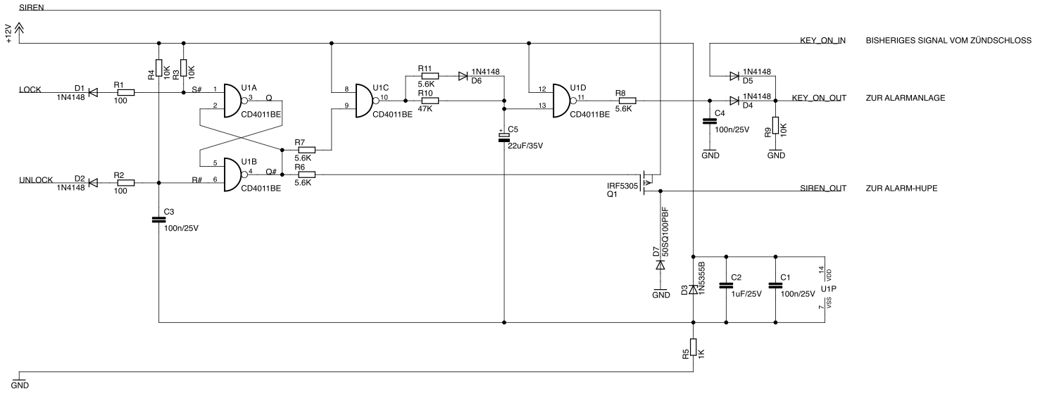

#3946295
Naja, das wird dann schon komplizierter...
Evtl. schmeckt es der Alarmanlage nicht, wenn KEY ON zu früh high wird,
oder noch high ist, während die Tür verriegelt wird...
Kannst ja mal die anhängende Schaltung als Anregung nehmen.
Funktion ist folgende:
U1A und U1B bilden ein Flip-Flop, das durch die Türimpulse seinen
Zustand ändert.
U1C ist ein inverter, die Bauteile danach sorgen für eine Verzögerung
nach einem Unlock. U1D invertiert wieder und treibt KEY_OUT_OUT also
etwas verögert high, nachdem ein UNLOCK da war.
Die Sirene ist dauerhaft gemuted, solange die Türen aufgeschlossen sind.
Problematisch könnte sein, dass KEY_ON_OUT erst verzögert low geht,
nachdem ein LOCK Signal kam...
Ausprobieren...
Nimm für den CD4011BE den von Texas Instruments, der arbeitet mit bis zu
20V.
Edit: R5 war falsch.

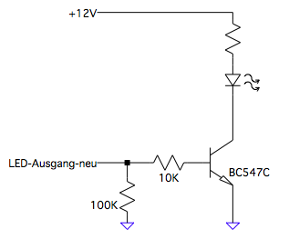

Gast #3950092

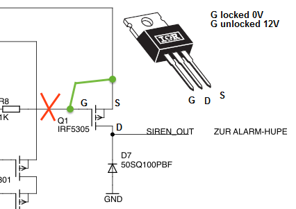

Bei der "Kofferraum-ist-offen-LED" liegen +12V an, wenn er geschlossen
ist. Ist er geöffnet und die LED leuchtet, so liegen 0V an.
Wenn ich es invertieren könnte, also bei offenen Kofferraum +12V
bekommen würde, so könnte ich es als Trigger für die Alarmanlage nutzen.
Sollte natürlich keinen Strom verbrauchen, wenn der Kofferraum zu
ist.... ?!
#3950113
Wo willst du dieses Signal dann anschließen?
Zusammen an "side door triggering"? So wir mir der Anschlusspläne
aussehen, triggert die Anlage auf ein Signal gegen GND, also eigentlich
genauso, wie es jetzt ist (offener Kofferaum -> Signal = GND)

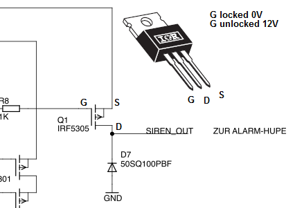

Hi, heute hab ich das Ganze verbaut und bin leider nicht so erfreut.
Ich beziehe mich auf den Plan alarm-mute-4
Als Trigger sind derzeit angeschlossen:
- Door Trigger (-) mit Diode
- Kofferraum Trigger (-) mit Diode
- Motorstart (+)
Erstmal was funktioniert:
- Auslösung wenn man den Motor startet
- Türen werden nach 20 Sekunden nicht automatisch wieder gesperrt, gut
so
funktioniert leider nicht (wie gewünscht):
- Am Sirene Out kommt nichts an! Sirene bleibt still, nichts messbar!
- Trotz Unlocked (auch sichtbar anhand der Alarmanlagen Status LED) wird
ausgelöst, wenn eine Tür oder der Kofferraum geöffnet wird!!!!
- Im Innenraum haben die vorderen 2 Türen einen Taster womit man Locken
und Unlocken kann (vom Auto werksseitig und ohne dass die Blinker
leuchten).
Die Türen werden werksseitig(vom Auto) ab 15 km/h verriegelt (gut so,
soll bleiben). Wenn ich dann mal einen Zusteiger rein lassen möchte,
unlocke ich von Innen am Taster und schon wird ausgelöst ohne das eine
Tür geöffnet wird.....
Von der Sirene ist nichts mehr zu hören, egal ob beim
Öffnen/Verschließen oder beim Alarm.
Jetzt bin ich weiter auf deine Hilfe angewiesen
#3959251
> erfreut.
> - Motorstart (+)
Was meinst du mit "Auslösung wenn man den Motor startet (funktioniert)"?
> so
Also funktioniert offenbar der Teil, der das "KEY" Signal erzeugt, und
damit auch das Flip-Flop (U1A, U1B, U1C).
Das ist seltsam, da ja gleichzeitig das KEY signal dies verhindern
sollte.
> leuchten).
Naja, also ich sag mal so, davon dass die Türen während der Fahrt
verriegelt werden hast du bisher nichts gesagt.
Dieser Event bringt die ganze Schaltung natürlich wieder in den "LOCKED"
Zustand.
Man kann dann nur hoffen, dass das Signal vom Zündschloss die
Alarmanlage weiterhin im "unarmed" mode hält.
Und was meinst du in diesem Satz mit "und schon wird ausgelöst"? Der
Alarm? Wenn du unlockst wird der Alarm ausgelöst? Wodurch?
Als allererstes solltest du mal die Signale auf deiner Platine
durchmessen, ob sie sich so verhalten wie geplant.
Also den "LOCKED" und "UNLOCKED" Zustand herstellen, und alle Signale
mit meiner Grafik vergleichen.
Wenn die Sirene gar nicht mehr geht, kann das nur heissen, dass das
Signal GATE_Q1 sich nicht so verhält, wie es sollte (also immer high
ist), oder Q1 falsch angeschlossen ist.
> Zustand.
Tut sie nicht. Schade.
Wenn ich im Inneren hocke und per Taster an der Tür bloß auf
'alle-Türen-öffnen' drücke, wird wortwörtlich der Alarm ausgelöst.
Das Alarmsystem deutet das wohl so, als wenn von außen per Schlüssel
geöffnet wurde, ohne per Fernbedienung die Alarmanlage zu deaktivieren.
Denke, da kann man nichts machen oder??
Hier mal eine Pinliste vom CD4011BE, ich habe alle Pins einmal im
Unlocked Modus und im Locked Modus geprüft. Vielleicht siehst du ja
direkt, was nicht stimmt.
Pin 11 liefert tatsächlich am Gate von Q1 +12V wenn entriegelt ist, ist
locked, so ist die Spannung weg auf 0V...
Ich habe Q1 auch mal umgedreht, dann ertönt die Sirene bei Alarm - aber
auch beim Schließen/Öffnen.
Gast #3960651
Ok ich seh selber schon, zwischen Pin 4 und 9 stimmt was nicht.
Und Pin 11 12 13 verhalten sich richtig, wie ich sehe oder? Seltsam....
Dass Pin 11 nicht direkt abfällt, bringt die Steuerung übrigens
durcheinander, es wird nach dem Lock direkt automatisch wieder unlocked.
Man muss dann nochmal Locken. Und manchmal dann nochmal, damit die
Alarmanlage auch geschärft wird. Aber erstmal nicht so wichtig....
ziemliche Baustelle....
#3960667
Also in deiner Tabelle haben sich wohl ein paar Fehler eingeschlichen,
da die Schaltung an ihren Ausgängen das richtige liefert.
- an Pin 7 müsstest du immer 0V messen (nicht 12)
- an Pin 9 müsste das gleiche Signal anliegen, wie an Pin 4 (sind
verbunden) - also 12V bei "unlocked"
Q1 besitzt intern eine Diode, insofern ist es kein Wunder, dass die
Sirene immer geht, wenn du D + S vertauscht.
Allerdings sollte Q1 auch sperren, wenn am Gate 12V anliegen.
Miss mal bitte nach, ob am "SIREN" Ausgang (wenn die Hupe an ist, und am
Gate von Q1 die +12V anliegen) eine (auch nur geringfügig) höhere
Spannung rauskommt, als am Gate von Q1 anliegt. Also am besten von S zu
G messen am Q1.
>> sollte.
> Habe es mehrfach kontrolliert. Key_on hat wirklich +12V und trotzdem
> wird ausgelöst.
Sorry, aber das ist sehr unlogisch, und da kommt man dann auch irgendwie
nicht weiter.
Das ist genauso unlogisch, und ich fürchte du hast Recht - da kann man
wohl nichts machen.
Ohne ganz genau zu wissen, wie die Alarmanlage auf welche auch immer
gearteten Signale von aussen reagiert, ist es ziemlich unmöglich, den
von dir gewünschten Hack zu machen.
Vielleicht doch besser eine andere Alarmanlage einbauen (lassen)?
#3960675
Das glaube ich weniger. Die Alarmanlage bekommt vom Signal an Pin 11
nichts mit. Pin 11 unterbricht lediglich den SIREN Ausgang in Richtung
Hupe.
Der Hack am "KEY" Signal könnte eher der Grund sein.
Evtl. will die Anlage verhindern, dass bei laufendem Motor per
Fernbedienung die Türen verschlossen werden können.
Who knows...
Du könntest ja mal D4 wieder entfernen (also das KEY Signal nur durch
das Zündschloss machen lassen), ob dann ein besseres Verhalten zu
beobachten ist.
Musst halt dann wieder 20 Sek. nach dem Türöffnen den Schlüssel
drehen...

Q1: S zu G gemessen, 11,8V bei Alarm.
> G messen am Q1.
zu Q1 S zu G gemessen:
D = 0V
G = 11,8V wenn unlocked, locked 0V
S = 0V - 12,57V bei Alarm, im 0,5Sekundentakt high und low (bringt das
den IRF5305 evtl ins Schwingen??)
Wenn ich Q1 umdrehe, wird doch nur Gate und Source vertauscht. Drain
bleibt doch immer in der Mitte?! Schau bitte nochmal auf den Plan der in
diesem Posting ist. Q1 ist doch so definitiv richtig herum?
Q1 soll im unlocked Modus sperren, und das macht er mit 12V, die sind ja
da. Source ist dann auch da, aber eben im Takt..
#3961971
Pinbelegung stimmt. Ich dachte mit "umgedreht" meintest du D und S
vertauscht.
Ich fürchte der IRF5305 ist kaputt.
Du kannst mal folgenden Test machen: Gate von der bisherigen Schaltung
trennen und hart mit Source verbinden.
Dann Alarm auslösen. Die Hupe MUSS still bleiben (MosFET sperrt das
SIREN signal). Ansonsten ist der MosFET kaputt.
Das ganze natürlich immer mit angeschlossener D7, ansonsten ist es kein
Wunder, wenn der MosFET schnell seinen Geist aufgibt.
Gast #3975304
Hallo Joe,
hat etwas länger gedauert...
Q1 ist in Ordnung, die Sirene ist still, wenn ich Gate trenne und mit
Source verbinde. Ich habe nun mehrere IRF9540 hier und Q2+3 durch diese
ersetzt. Keine Veränderung.

Nun möchte ich zu letzt noch die Blinke LED an die originale
Alarmanlagen LED anschließen (Fahrzeug hat ab Werk in Europa nie eine
Alarmanlage gehabt, aber eine LED der Wegfahrsperre, die auch von der
Alarmanlage genutzt wird. Bei jedem Motorstart signalisiert diese LED
kurz den Status der Wegfahrsperre. Dies soll so auch erhalten bleiben)
Diese LED wird mit Masse gesteuert. Die Zuleitung habe ich gefunden,
gekappt und eine Sperrdiode zwischengeschaltet. Funktioniert auch wie es
soll.
Die LED der nachgerüsteten Alarmanlage aber hat eine normale plus
schaltete LED. Reicht es Plus einfach in negativ zu wandeln?
Habe mal nachgemessen:
Mit nen billig Multimeter Messe ich -5V wenn die LED leuchtet und -12V
wenn sie aus ist.
Wie nun könnte ich das bewerkstelligen?
#3989403
Also nochmal in anderen Worten, um sicherzugehen, dass kein
Missverständnis vorliegt:
Alter Zustand:
Die LED hängt an 12V und hat einen Vorwiderstand und es gibt 1 Kabel von
dieser LED zur Alarmanlage.
Deine alte Alarmanlage hat das andere Ende dieses Kabels mit GND
verbunden, wenn die LED leuchten sollte.
Neuer Zustand:
Deine neue Alarmanlage liefert am LED Ausgang 12V, wenn die LED leuchten
soll, und 0V, wenn sie aus sein soll.
Richtig so?
Wenn ja, brauchst du nur 1 Transistor + 2 Widerstände, um das LED Signal
der neuen Alarmanlage zu invertieren (Anhang)
