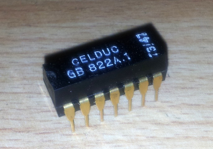

Hallo Leute, hat zufällig jemand ein Datenblatt oder kann mir genauer sagen, was das für ein Bauteil ist? Google meinte es könnte ein Solid State Relay sein? Danke für die Hilfe, Mike

Hallo Leute, hat zufällig jemand ein Datenblatt oder kann mir genauer sagen, was das für ein Bauteil ist? Google meinte es könnte ein Solid State Relay sein? Danke für die Hilfe, Mike Die Bauform kenne ich als Reed-Relais, aber das ist laange her.

Ein Reed-Relais hat nicht so viele Anschlüsse. Eher ein Optokoppler. Helge A. schrieb: > aber das ist laange her. Steht dort 73/47, also 47 Woche 1973? Der abnormal hohe Körper des DIL-Gehäuses lässt darauf schließen, dass es sich um ein Relais handelt. Neue Fragen: Hast Du kein DVM mit Durchgangsmessung? Damit lassen sich die Kontaktanschlüsse nun wirklich einfach finden. Mit dem Widerstandsmessbereich gibts sogar Information zur Spule des Relais.

لیس مسئلے سے schrieb: > Steht dort 73/47, also 47 Woche 1973? Ja, das steht dort. Scheint also 59 Jahre auf dem Buckel zu haben...

Von der Bauform her: Verzögerungsleitung.

Passt auch zum Produktionsdatum, da war so etwas aktuell.

Bürovorsteher schrieb: > Von der Bauform her: Verzögerungsleitung. Vom Hersteller her: keine Verzögerungsleitung.

mhh schrieb: > Mike schrieb: >> Scheint also 59 Jahre auf dem Buckel zu haben... > > Du lebst schon in der Zukunft? :) Ja man sollte halt so spät im Jahr doch nicht mehr Kopfrechnen müssen! ;-) Die Firma gibts noch http://www.celduc-relais.com/uk/coords.asp ein französischer Hersteller von Relais, Halbleiterrelais und Trafos, gegründet 1960. "Reed Relays in DIP enclosure"

So, habs mal ausgemessen. Mein Fazit: Ein DPST NO Relay. Im Anhang sind meine bescheidenen Zeichnungs-Fähigkeiten. Der Spulenwiderstand beträgt 200 Ohm. Die Schaltfunktion habe ich mit 5 Volt getestet. Der Kontaktwiderstand betrug 0,8 Ohm. Damit die Nachwelt diese Daten auch wieder über Google findet: Auf dem Relais steht GB 822A drauf. Hab' außerdem den Hersteller mal angeschrieben, ob sie noch ein Datenblatt finden. Mal sehen ob da noch eine Antwort kommt... Mike schrieb: > So, habs mal ausgemessen. Mein Fazit: Ein DPST NO Relay. > Im Anhang sind meine bescheidenen Zeichnungs-Fähigkeiten. Sind das wirklich zwei getrennte Schließer? Die meisten Reed-Relais in dieser Bauform, die ich geseheh habe, haben nur einen Schließer, der aber "auf beiden Seiten" des Gehäuses herausgeführt ist. Ebenso findet sich oft (aber nicht immer) eine Freilaufdiode parallel zur Erregerwicklung. Es gibt sogar welche mit 2 Wechslern. Das kann schon stimmen. Ich hatte solche mal in irgendwelcher älteren Meßtechnik, wie gesagt laange her.

Axel Schwenke schrieb: > Mike schrieb: >> So, habs mal ausgemessen. Mein Fazit: Ein DPST NO Relay. >> Im Anhang sind meine bescheidenen Zeichnungs-Fähigkeiten. > > Sind das wirklich zwei getrennte Schließer? Die meisten Reed-Relais in > dieser Bauform, die ich geseheh habe, haben nur einen Schließer, der > aber "auf beiden Seiten" des Gehäuses herausgeführt ist. Ja, die sind getrennt. War auch erst überrascht, aber hab es mehrmals nachgemessen. > Ebenso findet sich oft (aber nicht immer) eine Freilaufdiode parallel > zur Erregerwicklung. Wie messe ich das? Mike schrieb: > Axel Schwenke schrieb: >> Sind das wirklich zwei getrennte Schließer? > > Ja, die sind getrennt. War auch erst überrascht, aber hab es mehrmals > nachgemessen. Cool. Dann sind das sehr nette Relais für z.B. Audio-Anwendungen. >> Ebenso findet sich oft (aber nicht immer) eine Freilaufdiode parallel >> zur Erregerwicklung. > > Wie messe ich das? Einfach den Widerstand der Spule bei den beiden Polaritäten messen. Axel Schwenke schrieb: >>> Ebenso findet sich oft (aber nicht immer) eine Freilaufdiode parallel >>> zur Erregerwicklung. >> >> Wie messe ich das? > > Einfach den Widerstand der Spule bei den beiden Polaritäten messen. Das wird bei den meisten Multimetern nicht funktionieren, da die Mess-Spannung unterhalb der Dioden-Schwellspannung bleibt. Besser geeignet ist ein Vorwiderstand ähnlich dem Spulenwiderstand und das ganze mit doppelter Nennspannung speisen. Mit hoher Wahrscheinlichkeit wird das Relais bei den mit verkehrter Polung anstehenden 0,7V noch nicht ansprechen.

Celduc hat geliefert und mir das Datenblatt geschickt. Daraus geht hervor das keine Freilaufdiode eingebaut ist. Außerdem ist dieses Bauteil identisch mit dem aktuellen Reed Relais D32A3100 von Celduc, mit der Ausnahme, das hier nicht alle Pins herausgeführt sind. Antwort schreiben |
