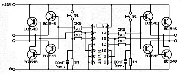

Hallo Forum Mitglieder frohes Neues,
Ich möchte zur Weichenansteuerung einen Taster
gekoppelt mit einem Dual Flip-Flop verwenden.
Anbei habe ich eine Schaltung hochgeladen,
die ich vom Original her abgeändert habe.
Ich hoffe das sie So funktioniert wie ich mir das vorstelle.
Die Schaltung ist immer für zwei Weichen, Ausgasgansspannung 12V DC.
Beim betätigen des Tasters wird die Polarisierung der Ausgangsspannung
geändert, der da hinter geschaltete Motor verbraucht max. 100mA.
Vielen Dank für Eure Mühe

von Hubert G. (hubertg)
Bei deiner Brückenschaltung hätte ich starke Bedenken. Nimm einen L293.
von Markus (Gast)
Das sollte eigentlich keine Brückenschaltung sein!
Es sollen immer nur zwei Transistoren über die Ausgänge angesteuert
werden,
Einmal für (+) (-) und umgekehrt (-) (+).
Ich hätte dann auch gerne die beiden Ausgänge Set und Reset verwendet,
um eine gezielte Ansteuerung zu erreichen.
Aber an sich könnte die Schaltung funktionieren?
Mit freundlichen Grüßen
Markus
> werden,
Was meinst du was eine Brückenschaltung sonst macht.
Nein, kann sie nicht. Schreib dir mal an die Basis und Emitter der
beiden Transistoren die Spannung wenn sie schalten sollen.
Zur Entspannung der Situation kannst du allerdings jedem Transistor
seinen eigenen Basisvorwiderstand geben. Dann sollte es da keine
Konflikte geben. BC546 sind allerdings nur 100mA Typen. Nimm da lieber
BC639 oder BC 337.

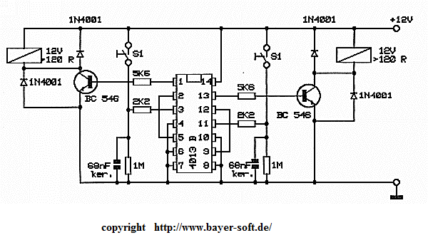

Ich habe mir folgende Schaltung als Vorbild genommen,
und habe gehofft sie einfach erweitern zu können.

von Mark S. (voltwide)
Ich hätte beim L293 starke Bedenken.
Die Teile sind dafür bekannt, sporadisch zu explodieren.
Ansonsten - bei induktiver Last Freilaufdioden zu allen CE-Strecken der
BJTs spendieren.
Es könnte passieren, dass Deine Flipflops prellen, so dass nach jedem
Tastendruck ein eher zufälliger Zustand eintritt. Um das zu vermeiden,
sollte in Reihe zum Taster noch ein Widerstand eingefügt werden, z.B.
1kOhm.

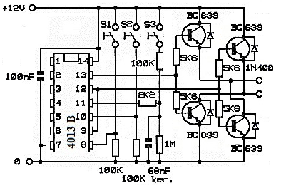

von Markus (Gast)
Matthias Sch. schrieb:
> Nimm 100nF und evtl. noch einen 100µF Elko.
Ich habe da an einen IC Sockel mit integrierten 100nF Kondensator
gedacht.
Habe mal versucht die Verbesserungsvorschläge in die Skizze einzubauen.
Einfachheit halber habe ich die andere Hälfte weggelassen!
Hoffe das es nicht zu unordentlich geworden ist,
und ich alles richtig verstanden und umgesetzt habe.
> gedacht.
Geht natürlich auch - nobel geht die Welt zugrunde. Vergiss den Elko
trotzdem nicht. Ansonsten müsste das so klappen, sofern die Weichen es
vertragen, dauernd bestromt zu werden. Bau mal einen Prototyp auf und
teste den ausgiebig.
Wenn die Motoren auch mit 10V noch sauber laufen, was anzunehmen ist,
wird es keine Probleme geben. Ansonst mit der Spannung etwas höher
fahren.
