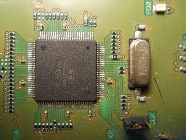

Persönliche Seite #3948211
Welchen Quarz hast du denn dort angeschlossen? Vor allem bei den kleinen
SMD Quarzen kann es vorkommen, dass diese wesentlich weniger
Lastkapazität benötigen. Möglicherweise liegt es daran. Bedenke auch,
dass der Chip alleine schon eine parasitäre Last besitzt (z.B. 3.16 bei
einem ATxmegaA4U) und auch noch auf der Platine das eine oder andere
Picofarad dazu kommt.

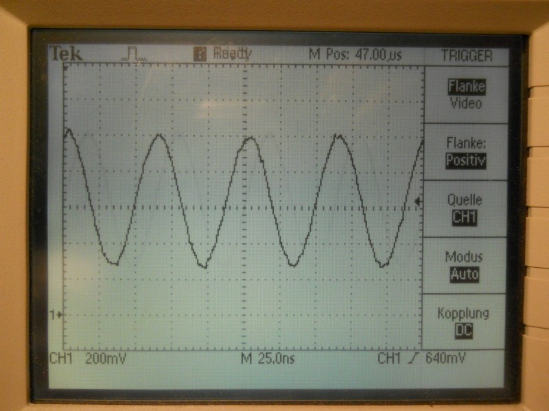

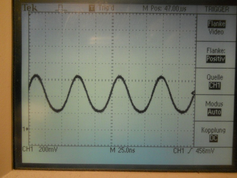

Persönliche Seite #3948349
isidor schrieb:
> Ich fahre seit gut einem Jahr den ATxMega128A1 mit 16 Mhz (siehe
> Bild, Standard-Billig-Quarz) mit 2x 18pF ohne Probleme. Sogar
> in der Klima-Kammer bei -10°C bis +80°C.
> Interne Taktfrequenz 32 Mhz.
Wie Simon es bereits beschrieben hat, ist das Anschwingproblem bei
kleinen Bauformen tendenziell stärker ausgeprägt. Denn je kleiner das
Gehäuse ist, desto höher ist meist der ESR-Wert. Wir haben auf
Baugruppen, die vom Platz her unkritisch sind, zum Beispiel noch oft
HC49U-Quarze. Die haben bei gleicher Frequenz oftmals nur die Hälfte des
ESR-Wertes als beispielsweise 3,2x2,5mm² Quarze. Mit (zu) großen
Lastkapazitäten schwingen die dann oftmals garnicht mehr an.

Dieter Frohnapfel schrieb:
> Entweder bin ich zu doo.. oder mein Oszi
> spielt da nicht mit ..
Das ist Analog-Technik! Da kommt kein Rechteck mit 3.3V Pegel.
Vermutlich musst du deinen Oszi stark "aufdrehen" (emfindlicher
machen), eine gute Masse in der Nähe deines Controllers verwenden.
Dann, nach langem Suchen wirst du irgendeinen kleinen Sinus finden
(wenn der Oszillator sich nicht durch die Last des Tastkopfes
zu Tode erschrocken hat)
OP #3948910
@ Dieter Frohnapfel (jim_quakenbush)
>> Oszillator schwingt auf jeden Fall und
>> treibt den XMega sicher an
Genau.
>Hmm, ja, nur wenn da drin viel "Schmurgel" ist, dann kann nichts >
>angetrieben werden - oder?
so viel Schmurgel wird es nicht sein, denn die PLL läuft ja mit einer
anderen Taktquelle (interner 32 Mhz RC Oszillator) problemlos.
Ich vermute, dass durch die Verpolung der Verstärker des XOs gelitten
hat und nun einige kritische Parameter arg verändert sind. Mit einer
sanften Berührung kommt er allerdings in Trab.
#3948930
Es kann auch einfach ein schlechter Quarz sein. Auch da gibt es ggf.
Ausreißer oder halt Typen die weniger Kapazität brauchen.
Das nachmessen am Quarz ist gar nicht so einfach. Das Oszilloskop ist
nicht das Problem, sondern die Kapazität des Tastkopfes.  5 pF und etwas
Dämpfung vom Tastkopf können da einen großen Unterschied ausmachen.
OP #3957491
Ok, kurze Rückmeldung. Mit 2x10pF anstatt 2x22pF läuft der Oszillator
zuverlässig an! Machmal sollte man einfach machen, was im Datenblatt
steht . . 8-0
Danke für die Diskussion und die zielführenden Hinweise.
