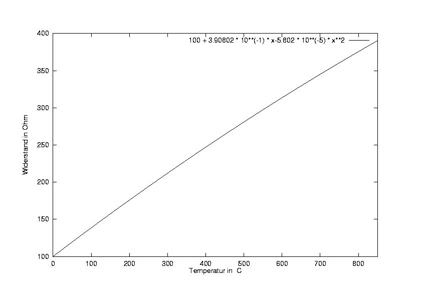

Hallo
Ich möchte gerne mit einem Atmega8 und einem Pt100 die Temperatur
messen. Mir reicht eine es wenn es in 1°C Schritten anzeigt. Ich bin
jetzt so weit gekommen das ich die Spannung von der Brückenschaltung
bekomme und auslesen kann. Aber jetzt weiß ich nicht wie von der
Spannung auf meine Temperatur komme.
Mfg
Marcel

2.) Besorge dir das Datenblatt für deinen Sensor, einen Auszug der
Widerstandstabelle habe ich dir einmal angehängt.
3.) Setzte dich mit deiner Messbrücke auseinander und berechne die
Spannungswerte für deine Temperaturen. Tipp: der PT100 arbeitet linear!
Noch ein Tipp: Eine saubere und stabile Referenzspannung und ggf. eine
Konstantstromquelle für die Messbrücke sind hilfreich.

Ich gehe davon aus, dass deine Messbrücke eine lineare Spannung (relativ
zur Temperatur) liefert. Ansonsten wird es komplizierter.
Am einfachsten ist esdann, wenn du einmal den ADC Wert bei (z.B.) 10°C
misst und dann nochmal bei (z.B.) 100°C. Alle Punkte dazwischen kann die
Software berechnen.
Zum Beispiel: Angenommen bei 10°C liefert der ADC den Wert 120 und bei
100°C liefert er den Wert 480. Und jetzt gerade liefert er den Wert 260,
dann haben wir jetzt gerade 45°C gemessen.
Wert pro Grad = (480-120)/(100-10) = 4
Wert für 0°C = 120 - (10*4) = 80
Grad bei Wert 260 = 260 - 80 / 4 = 45
Ist das so nachvollziehbar?
Man kann das Ganze noch genauer machen, indem man mehr als nur zwei
Referenz-Werte misst, so dass die Abschnitt dazwischen kleiner werden
und dadurch präziser berechnet werden. Denn in Wirklichkeit liefert die
Brückenschaltung ja keine 100% linearen Werte - nur annähernd.
Ooh! Gibt es 2015 ein neues, lineares Platin?
ACK. Grundsätzlich sollte man m.E. für Temperaturmessung PT-Sensoren
vermeiden, wenn man nicht die damit mögliche Genauigkeit bis in den
mK-Bereich oder die problemlose Austauschbarkeit benötigt. PT-Sensoren
ändern sich bei einer Temperaturänderung von 1Grad nur um ~0,4%!
Praktisch alle anderen Sensoren haben einen wesentlich grösseren
Umsetzungsfaktor. Selbst eine gewöhnliche Diode als Sensor ist für
eine Genauigkeit von 1Grad da besser geeignet.

Nebenbei, die Wahl eines PT100 ist hier etwas ungünstig. Ein PT1000 hat
wenigstens ca. 3,85 Ohm/°C. Er sollte zwar je nach Bauart wegen der
Eigenerwärmung nicht mit mehr als 300µA angesteuert werden, aber es
wären immerhin 1,155 mV/°C.
(Siehe Seite 8, heraeus-sensor-technology allgemeine Informationen)
heraeus PT-Sensoren liefert auch Conrad.
mfg klaus

Du meinst ich hätte lieber Proportional schreiben sollen?
Ich denke für den Einsatzzweck bis 100° reicht die Linearität des PT100
voll aus. Grade im Hinblick wahrscheinlich verwendeten Messschaltung.
Dafür gibt es übrigens schon ein Thema:
Beitrag "PT100/1000 linearisieren"
Und da er eh einen Rechner hat, kann er auch noch selber linearisieren:
http://de.wikibooks.org/wiki/Linearisierung_von_resistiven_Sensoren/_Pt100
