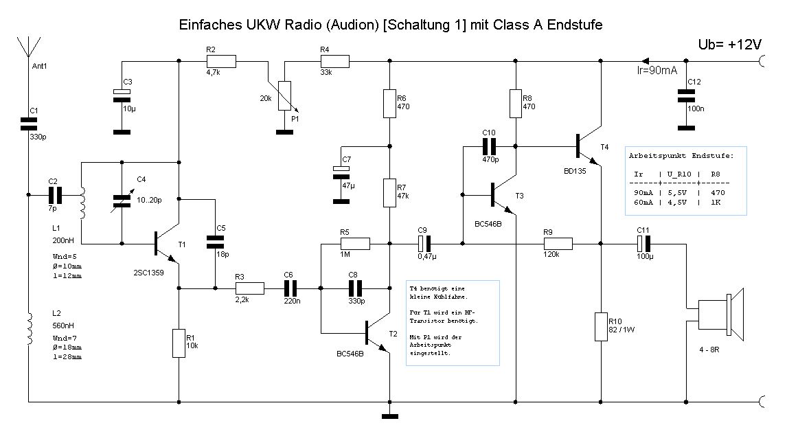

UKW Radio Demodulation
Gast #3948109
Die ganze Schaltung im Detail zu erklären ist recht viel verlangt. Also
stelle bitte konkrete Fragen zum Plan. Es wäre auch hilfreich zu
erfahren, was du bereits verstehst.
Sind Dir z.B. die Schaltzeichen alle bekannt?
Weist du, wie FM grundsätzlich funktioniert?
Weisst du, wie Schwingkreise funktionieren?
Kennst du die Unterschiede, zwischen parallel- und serien- Schwingkreis?
Weisst du, wie eine Antenne funktioniert?
Weisst du, wie ein Transistor in analogen Anwendungen funktioniert?
Gast #3948111
wie ich das geshen habe, befindet sich die demodulation im mittleren
Teil der Schaltung (Transistor T2), richtig? der vordere Teil ist für
die Filterung der Frequenz verantworltlich und der hintere Teil ist für
die Verstärung da?
gruß Felix

Hallo  Stefan Us,
hier die Kommentare zu deinen Fragen:
Sind Dir z.B. die Schaltzeichen alle bekannt? -> Ja
Weist du, wie FM grundsätzlich funktioniert? -> Nein
Weisst du, wie Schwingkreise funktionieren? -> Ja
-> Ja
Weisst du, wie eine Antenne funktioniert? -> Ja
Weisst du, wie ein Transistor in analogen Anwendungen funktioniert? ->
Grundschaltungen Ja, Gegenkopplungen eher weniger
das Problem ist, die demodulation im mittleren Teil der Schaltung (C8)
was macht der Kondensator zwischen der Basis und dem Kellektor
Gast #3948124
Jein. Die Schaltung enthält mehrere Verstärker. Und dass die
Demodulation zwsichen Empfänger und Lautsprecherendstufe stattfinden
muss, ist irgendwie logisch. Denn wie sollte das sonst funktionieren
(erst demodulieren, dann empfangen?).
> Weist du, wie ein Transistor in analogen Anwendungen funktioniert? ->
Aha, dann lass uns mal damit anfangen. Schau Dir erstmal die
Grundlagenartikel an und experimentiere (probiere die
Verstärker-Schaltungen in echt aus, nicht nur simulieren). Dann melde
Dich nochmal.
http://elektroniktutor.de/signalkunde/fm.html
http://de.wikipedia.org/wiki/Frequenzmodulation
http://elektroniktutor.oszkim.de/analogverstaerker/emitter.html
http://www.elektronik-kompendium.de/sites/slt/0204134.htm
http://www.juergen-horn.de/erinacom/elektronik/schaltung/radio03/mw_einkr/audion01.html
C8 bildet einen Tiefpass, würde ich mal sagen.

By the way: Dieses Audion Verfahren würde ich in der Praxis nicht
anwenden. Als Experiment ist es ganz nett, aber ein echtes Radio würde
ich eher mit PLL aufbauen.
Naja, viele Jahrzehte lang hat man recht erfolgreich und
mit guter Klangqualität FM mit Hilfe von Ratiodeterktoren
demoduliert. In obiger Schaltung wird vermutlich eine
FM/AM-Umwandlung an der Flanke eines Schwingkreises gemacht.
Das geht leider nicht ohne Verzerrungen.
