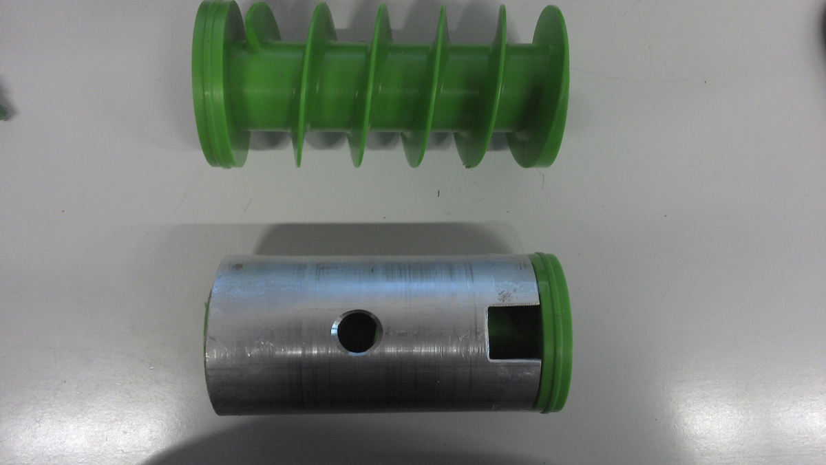

Also wurde für eine bessere Dosierung um die Schraube eine
Alu-Ummantelung gemacht, die jeweils eine kleine Öffnung hinten im
Futterspeicher hat und vorne für den Auswurf.
Die Menge ist dann auch klein genug nur habe ich dann das Problem, dass
nach ein paar wenigen Umläufen nichts mehr durch das Loch in die
Schnecke fällt, da sich das Futter verkantet und sich gegenseitig
stabilisiert.

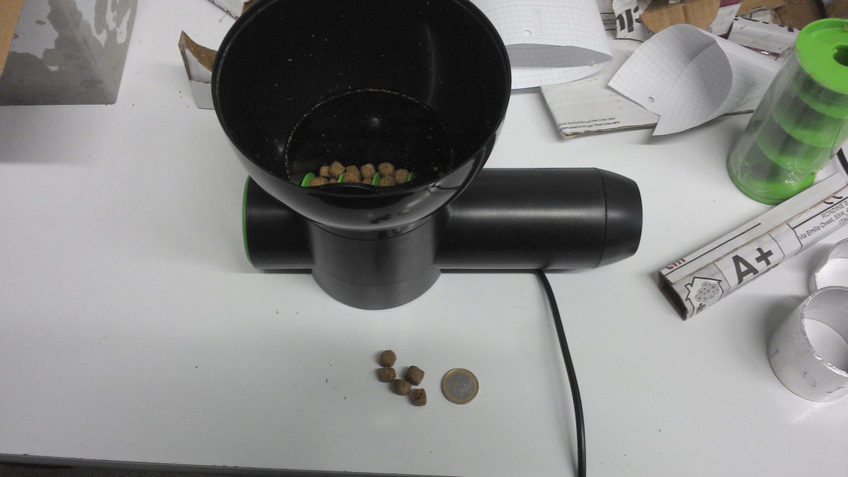

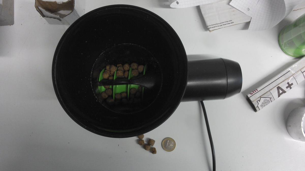

Etwas verspätet hier die Bilder.
Das mit dem Vibrationsmotor konnte ich leider nicht testen, da in meinem
alten Handy kein Vibrationsmotor drin war, sondern ein Magnet.

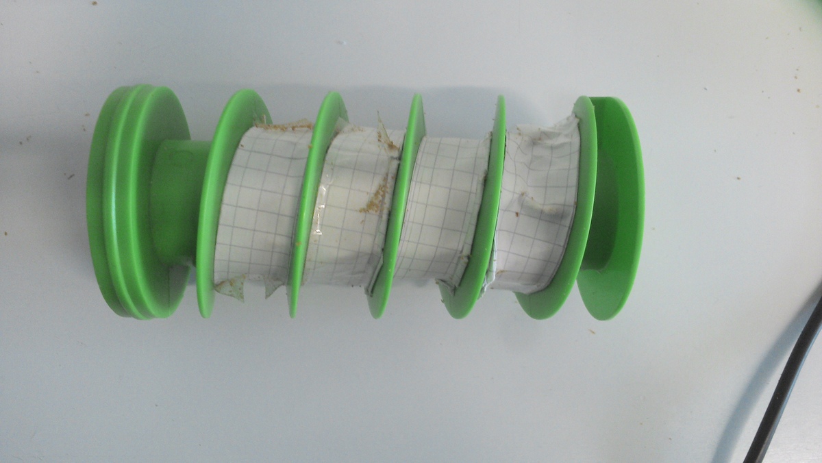

Ich habe aber einfach mal versucht, die Kapazität der Schraube zu
verkleinern, indem ich einen dickeren Papierstreifen in die Schraube
gewickelt habe (auf dem letzten Bild zu sehen).
Damit habe ich auch kein Problem mehr mit Verstopfungen und die
geförderte Menge ist auch deutlich geringer.
Das Papier ist aber untauglich für den dauerhaften Gebrauch, da es reißt
und die Klebestreifen sowieso so gut wie garnicht auf dem Kunstoff
haften.
Habt ihr vielleicht Ideen wie ich die Schraube "füllen" kann? Mir würde
auf Anhieb noch einfallen, einfach eine Schicht mit der Heißklebepistole
draufzupacken, aber ob das dann das gelbe vom Ei ist.
#3954434
warum soll man die Schraube nicht nur stückchenweise drehen können?
Zum Auffüllen wäre mir noch vor Heißkleber Epoxydharz eingefallen.
Andere Variante wäre vielleicht einfach etwas Gummischlauch aus der
Aquariums-/Gartenbedarf-Abteilung im Baumarkt in die Spirale wickeln und
an den Enden, wo die Spirale in die Randstücken übergeht,
festklemmen/kleben.
#3955521
Natürlich kann ich sie stückchenweise drehen, das Problem ist, wenn ich
beispielsweise einstelle, dass die Schraube eine Viertelumdrehung macht,
dann
würde bei 3 Fütterungen überhaupt nichts rauskommen und bei einer die
volle Ladung.
Das Futter fällt leider nicht kontinuierlich aus der Schraube, sondern
in einem Schwall bei einer bestimmten Position der Schraube
Epoxy ist auch eine gute Idee, das sollte fest genug sein...ist zwar
schlecht rückgängig zu machen, sollte aber hoffentlich nicht notwendig
sein.
Das mit dem Gummischlauch könnte auch funktionieren, wenn er breit genug
ist und ich ihn fest einspannen kann
