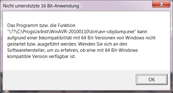

ich bekomme neuerdings einen Fehler beim Ausführen von make aus dem
Programmer's Notepad heraus:
Creating Extended Listing: LEDim.lss
avr-objdump -h -S -z LEDim.elf > LEDim.lss
/bin/sh: /c/ProgsUsrInst/WinAVR-20100110/bin/avr-objdump: Permission denied
Sieht aus wie ein Rechteproblem, ist es aber nicht!
Die Ausführung in einer DOS-Shell bringt folgende Meldung zutage:
d:\tmp\binutils\exe>avr-objdump.exe
Die Version von d:\tmp\binutils\exe\avr-objdump.exe ist nicht mit der
ausgeführten Windows-Version kompatibel. Öffnen Sie die Systeminformationen
des Computers, um zu überprüfen, ob eine x86-(32 Bit)- oder eine x64-(64
Bit)-Version des Programms erforderlich ist, und wenden Sie sich
anschließend an den Herausgeber der Software.
Offensichtlich handelt es sich um eine 16Bit-Anwendung, die von Windows
7 nicht mehr unterstützt wird.
Leider schaffe ich es nicht, die binutils zu übersetzen, Google hat auch
keine passende Lösung.
Hat vielleicht jemand eine funktionierende Datei für mich? Oder einen
Workaround? Ab und zu muss man mal in die erzeugte .lss-Datei
reinsehen...

OP #3948370
Hallo c-hater,
tatsächlich setze ich die neueste WinAVR-20100110 (lach) ein.
> Hmm... Das finde ich jetzt nicht so ganz offensichtlich. Was genau
> bewegt dich zu glauben, daß avr-objdump.exe eine Win16-Anwendung wäre?
Das sieht man im Fensterkopf des beigelegten Bildes. Dieses Fenster
poppt auch auf wenn ich das Programm in der Shell starte.

Ich habe mir den Dependency Walker geladen. Seine Meinung ist:
No DOS or PE signature found. This file ist not a 32-bit or 64-bit
Windows module.
Mag sein, dass die Datei irgendwelchen Schaden genommen hat. Daher habe
ich das komplette WinAVR-Paket nochmals installiert. Das Ergebnis ist
dasselbe. Natürlich habe ich auch die Prüfsumme mit der bei
sourceforge.net verglichen. Kein Unterschied.
Und nun?
Gibt es niemanden, der dieses Programm erfolgreich einsetzt? Das wird
unter Eclipse doch auch aufgerufen...

OP #3948826
Hallo g457,
das ist sehr seltsam und auch hilfreich. Entweder habe ich "nette" Gäste
auf meinem PC oder die SSD zickt. Aber dies ist wirklich das erste Mal,
dass ich solche Probleme habe. Mein letzter Virus ist gut und gerne 35
Jahre her...
Vielen Dank für die Analyse, denn darauf bin ich nicht gekommen.
@bluppdidupp
der Tipp war Gold wert!
Toolchain geladen, mit 7z geöffnet und die Datei ersetzt.
Funktioniert einwandfrei.
Ich möchte mich bei allen Beteiligten für die Hilfe bedanken.
