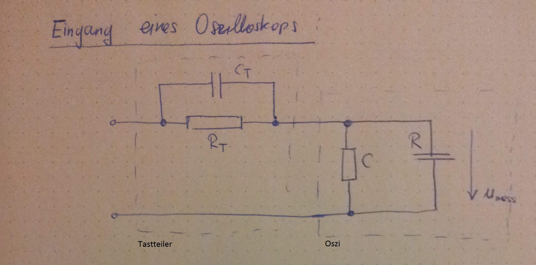

-) Ich habe ein paar Fragen bezüglich Messungen die ich angestellt habe.
Ich habe ein Oszilloskop mit HighZ eingang. Also die Üblichen 10MOhm.
Daran ändere ich garnichts.
-) Danach habe ich einen Funktionsgenerator an das Oszi angeschlossen
ohne Tastteiler, also normal mit BNC. Dafür habe ich natürlich das
Tastverhältnise softwaremäßig auf 1:1 gestellt.

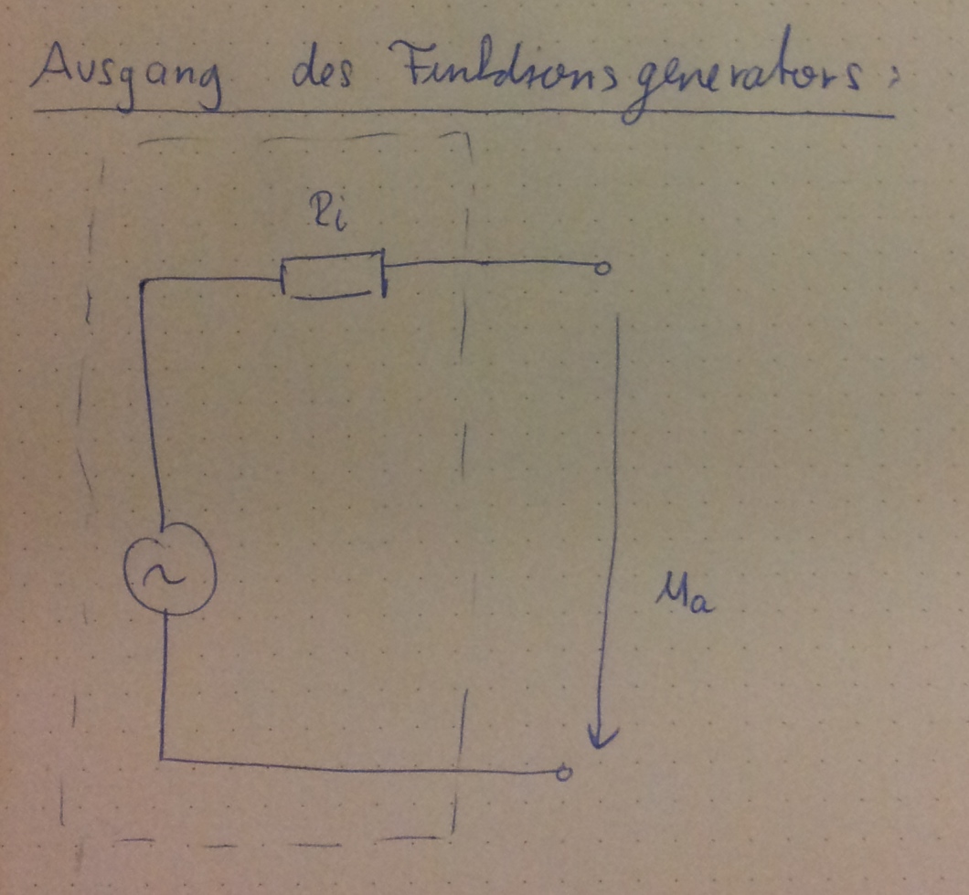

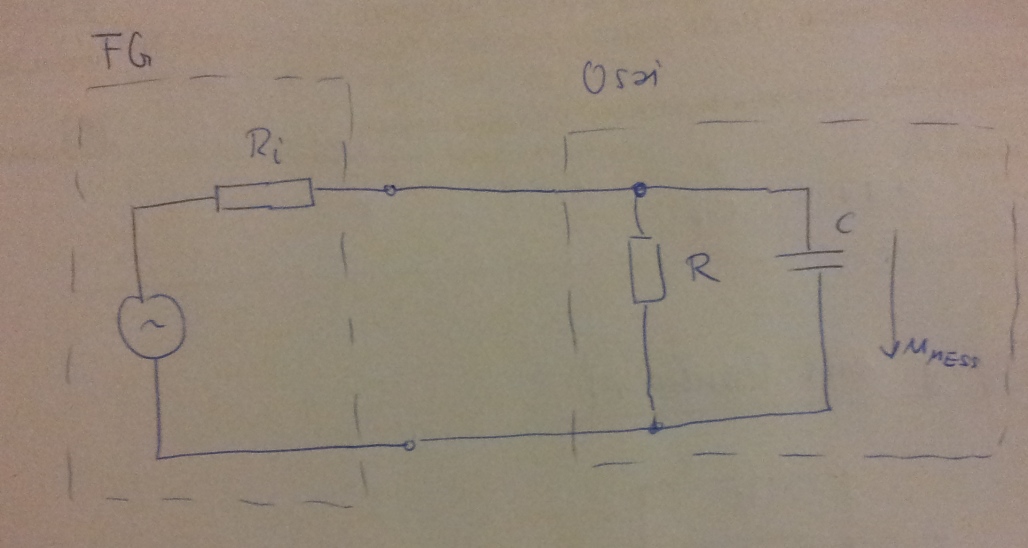

HighZ eingestellt ist. Die Frage ist aber wieso? Wenn ich mir die
Detailschaltung dazu ansehe (Bild:gesamtes_Schaltbild.png), dann stelle
ich doch fest, dass:
Wenn also Ri vom Generator = HighZ = 10MOhm, dann ist Ri = R und:
Bei High Z Generatoreinstellung müsste ich also die halbe Spannung am
Oszilloskop sehen und nicht die richtige Spannung.
Wobei wenn Ri = 50 Ohm, so ist der Widerstand des Funktionsgenerators
gegenüber des Oszis zu vernachlässigen und somit müsste bei R = 50 Ohm
am Oszi die richtige Spannung angezeigt werden. Aus irgendeinem Grund
ist allerdem dem NICHT so. Die Messergebnisse sprechen ja für sich...
Woran liegt es? Wo habe ich einen Denkfehler?

Sareld schrieb:
> Was berücksichtigt der FG wo?
Die Spannungsanzeige beim FG geht davon aus, dass du eine Last von 50Ω
angeschlossen hast, also der Ausgang terminiert wurde. Zusammen mit dem
50Ω-Innenwiderstand ist das ein Spannungsteiler auf die Hälfte.
Die Hi-Z-Generatoreinstellung heiß nur, dass er annimmt, deine Last
ist hochohmig. Damit rechnet er die Displayanzeige um bzw. gibt bei
gleicher Anzeige nur die halbe Amplitude aus. Je nach Typ könnte es auch
sein, dass dabei sein Innenwiderstand → 0 verkleinert wird.
Damit würden deine Messergebnisse wieder passen.

Ist doch ganz einfach:
              RG=50Ω
              ___         KL1
         .---|___|---------o----.
       ( ~ ) U0                | | RL=50Ω
        \_/                    | |
         |                     '-' RL= ∞
         o-----------------o----'
        GND
(created by AACircuit v1.28.6 beta 04/19/05 www.tech-chat.de)
Im ersten Fall (RL=50) wird an der KL1 U0/2 gemessen.
Im zweiten Fall (RL→∞) wird an der KL1 U0 gemessen.
Am Generator wurde nichts verändert, U0 blieb konstant. Trotzdem ist im
zweiten Fall an KL1 die doppelte Spannung zu messen. Wenn du das deinem
Generator sagst, indem du auf HiZ schaltest, dann zeigt er dir auch die
richtige Spannung an.
